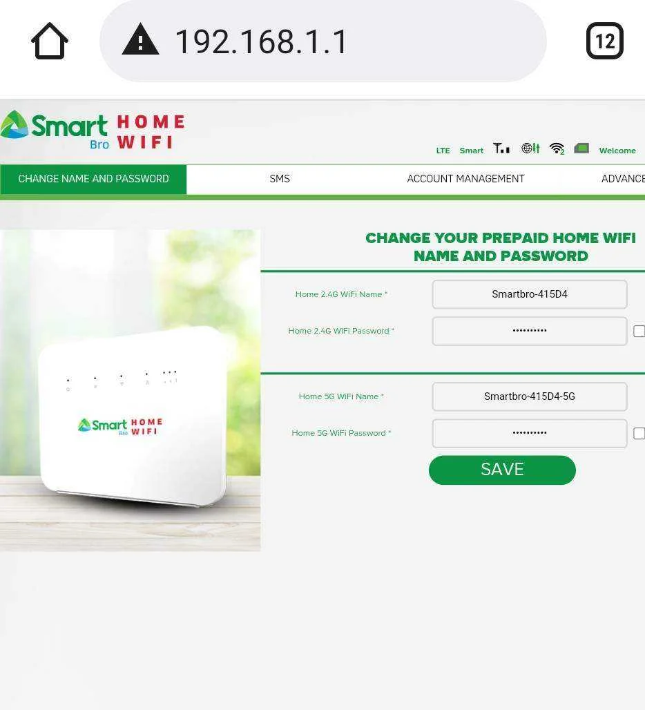

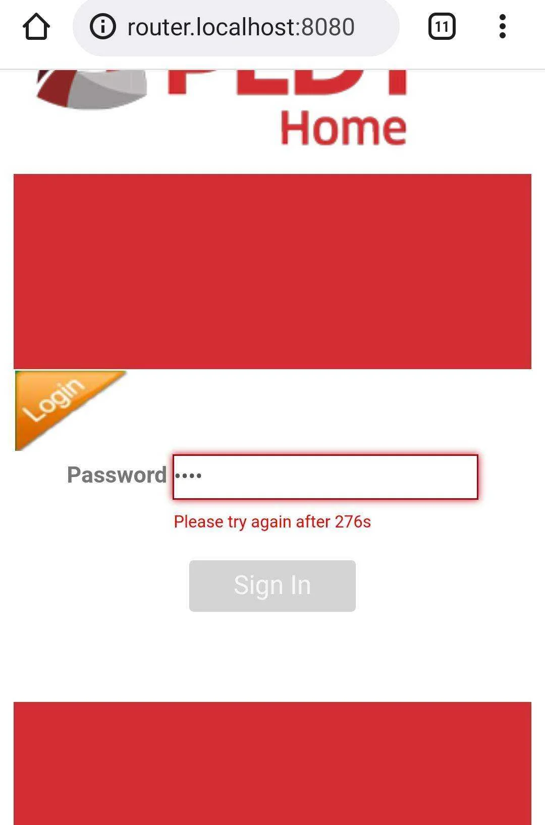

haha di mo ko naiintindihan boss. check mo image ko dito boss. wla nmn akng problem pag via 192.168.1.1. dun lng sa router.localhost di sya mkalogin
tignan mo yung url boss mgkaiba
wla nmn nangyati sa connection ko. mabilis parin. di nmn nabrick ang modem ko
para sa pldt r281 kasi yan, 'yung modem mo smart r281
para ma-access mo yan, flash-an mo ng pldt r281 firmware yang smart r281 mo.
