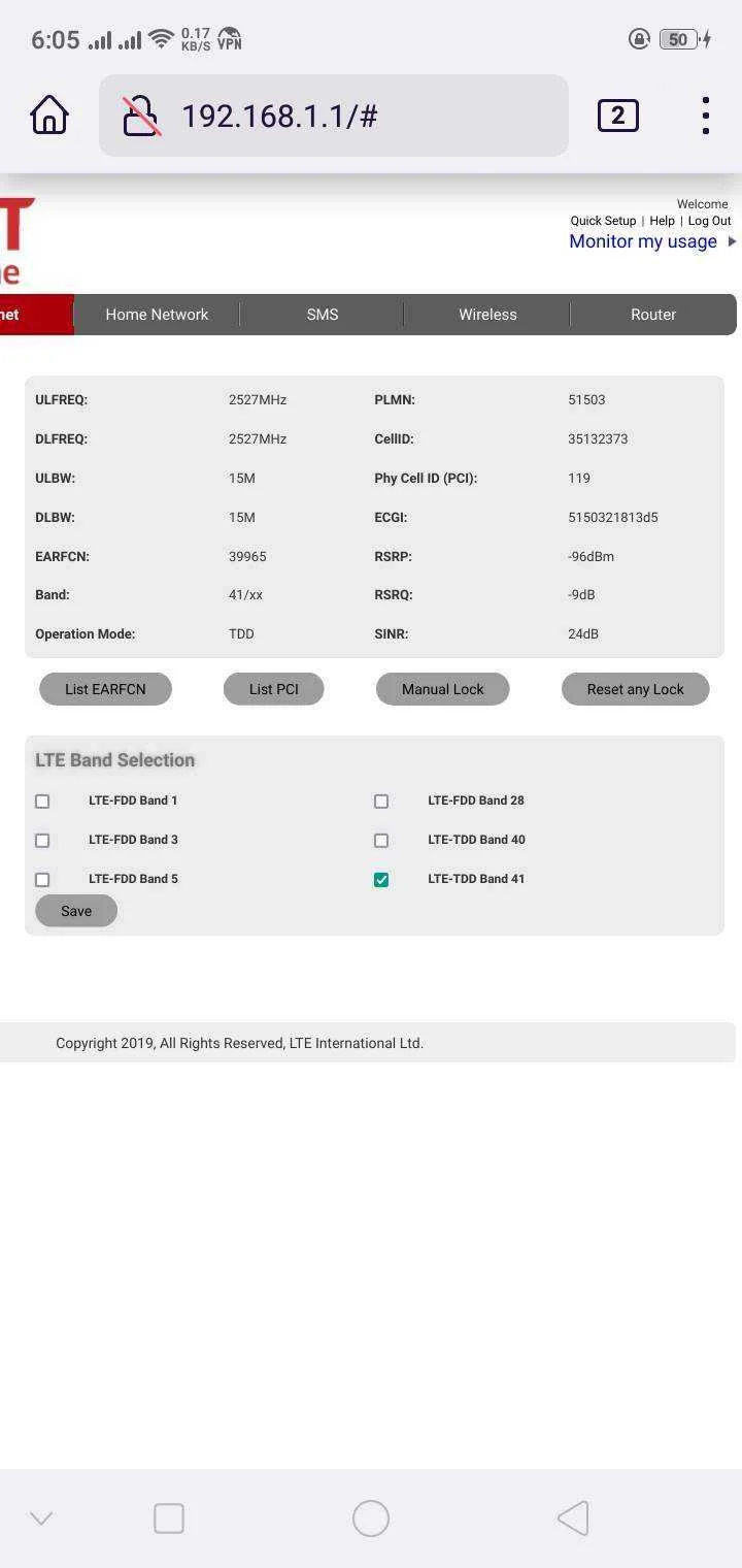

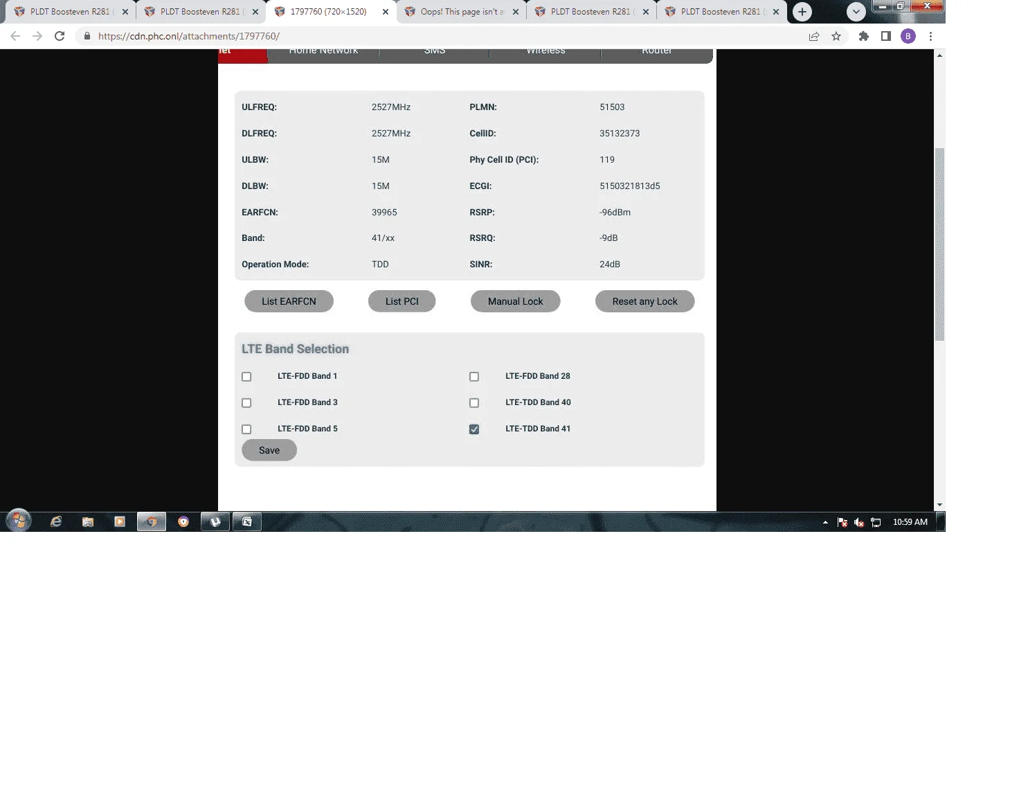

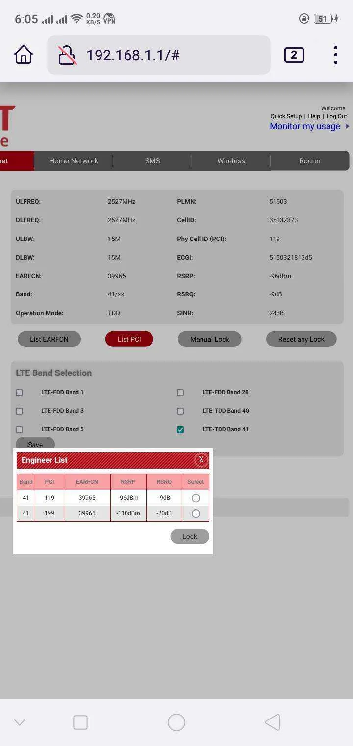

PLDT Boosteven R281 (Band Locking)
sino po my working command for change imei ng pldt r051 ayaw kasi gumana ng command e
di ako sure sa commands ng modem na yan kung same sila ni R281 ingat2x lang po sa pag gamit ng mga commnds dito if di ka sigurado wag muh na ituloy baka mamatay pa po modem nyo nag try ako mag search ng konti sa forum wala akong makita na commnds. saka di rin available sakin ang modem na yan. :)
bakit wala pong nangyayari haha
suggestion lang po mas mainam po na sa pc nyo gawain o laptop mas madali dun icompare sa cellphone. :)
ah okay po, sa video tut po kasi, mobile ginamit niya
