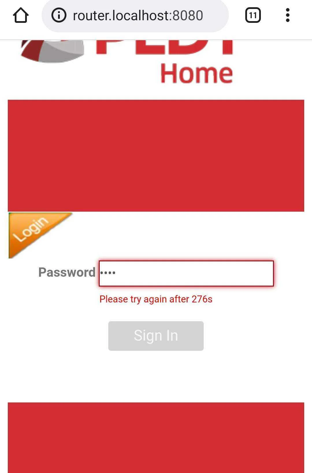

hello sir, nagflash ako using unbrick tutorial ni sir jhowel and SmartBro R281 mtd4.firmware1 sa dump file mo and success nmn pero hindi ako mkaaccess sa portal smartbro pa rin ba yung username & password?
ayaw pumasok "invalid username/password" kaya yung firmware 2 ginamit ko. Good thing parang nka lock sa 28/1 (up to 32mbps DL) though walang band locking choice.
pldthome yata password yan ba yung via tftd ni sir jhowel

di boss iba yung nasa pict. nag access ako nun via router.localhost:8080. iba din ang 192.168.1.1
nkakalogin prin nmn ako sa 192.168.1.1. yung pass ko. pro dun sa router.localhost hindi. ito kasi inaccess dun sa video ginaya ko lng
nkakalogin prin nmn ako sa 192.168.1.1. yung pass ko. ρrø dun sa router.localhost hindi. ito kasi inaccess dun sa video ginaya ko lng
dere deretso ka... gaya ka lang ng gaya di mo nga alam o maintidihan ... dumeretso ka pa rin...
iflash mo yung kay sir jhowel tapos wag kana kumalikot pa....
haha di mo ko naiintindihan boss. check mo image ko dito boss. wla nmn akng problem pag via 192.168.1.1. dun lng sa router.localhost di sya mkalogin
tignan mo yung url boss mgkaiba
wla nmn nangyati sa connection ko. mabilis parin. di nmn nabrick ang modem ko
