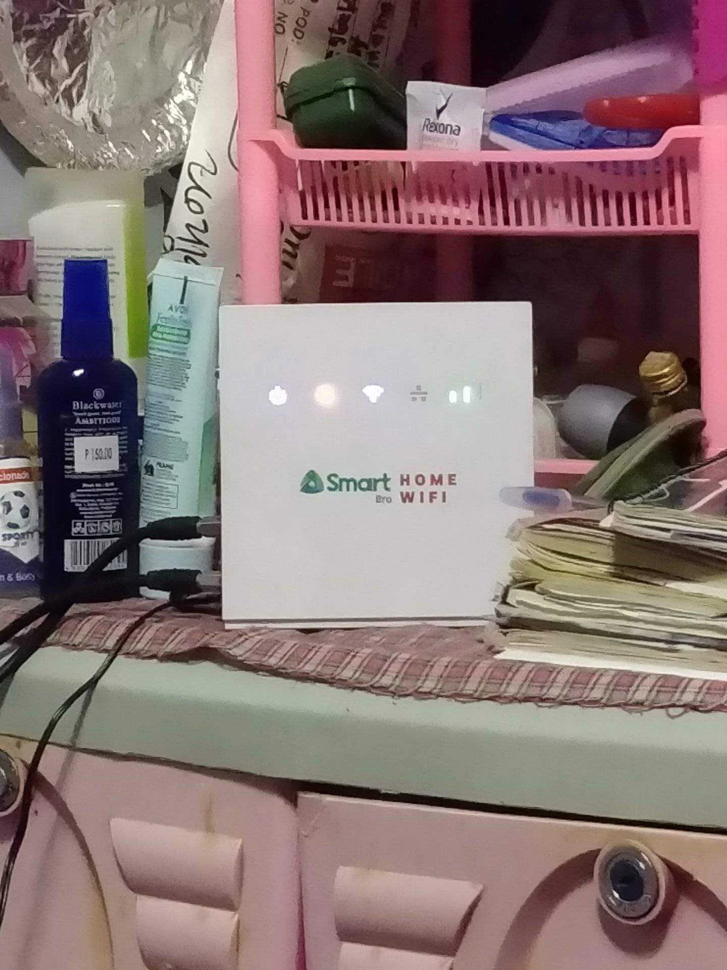

smartbro pala default pass niyan.may ginalaw kasi ako sa index niya hehe nakalimutan ko na
