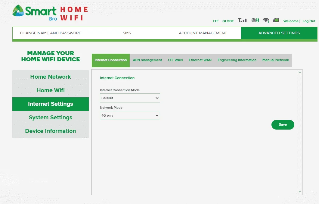

Para nmn sa Easy Bandlocking flash nio yun tutorial ni Boss Jhowel na Unbrick recover.
Mareretain and Telnet at SSH access at magkaka Bandlock na WEBUI ng Modem ninyo.

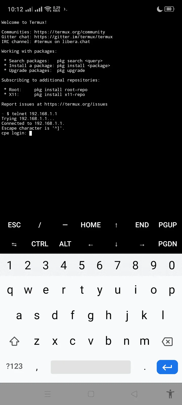

Mga lodsbakit dipo ako makapag bukas ng putty cpe log in nkalagay bukas na po telnet e
may kulang pa jan para makumpleto mo .... hanapin mo lang yung script

Hello mga sir, paano po mag band lock ng r281 Smart bro home wifi?
iflash mo yung kay boss jhowel .... pwede yun with band lock na yun... pldt webui nga lang... pero atleast may bandlock ..kaw na mag openline
