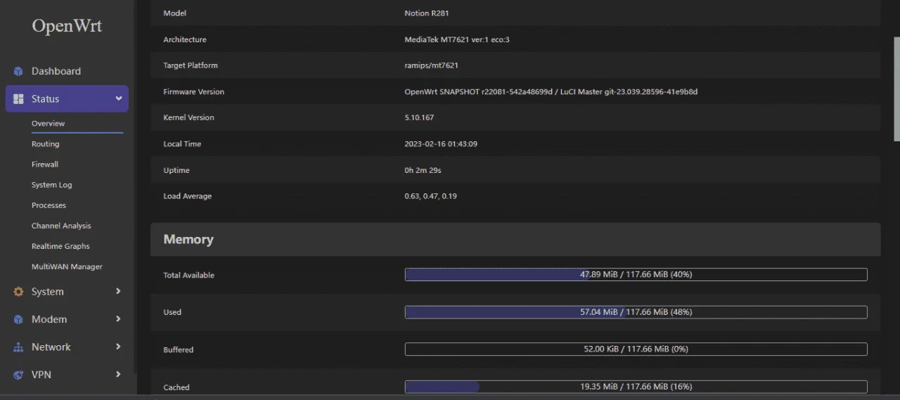

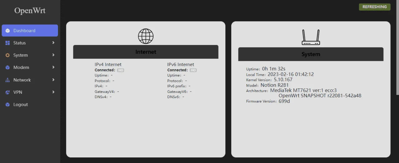

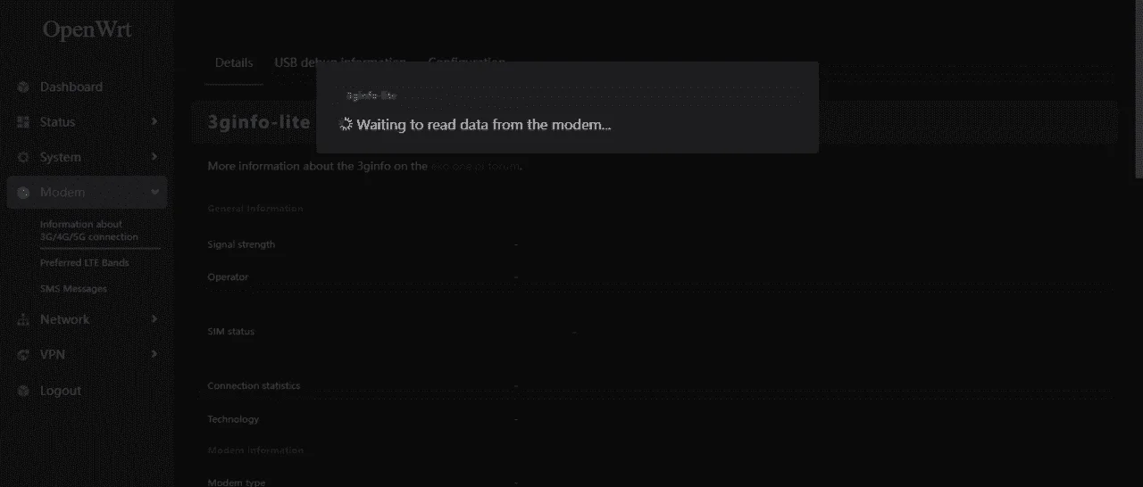

1MPACT2 Sir na install ko na openwrt sa R281 ko kaso walang internet di din maaccess yung modem info loading lang lagi gamit ko pala firmware nyo po.
yang sa modem na tab loading lang lagi pano po kaya ma fix to?

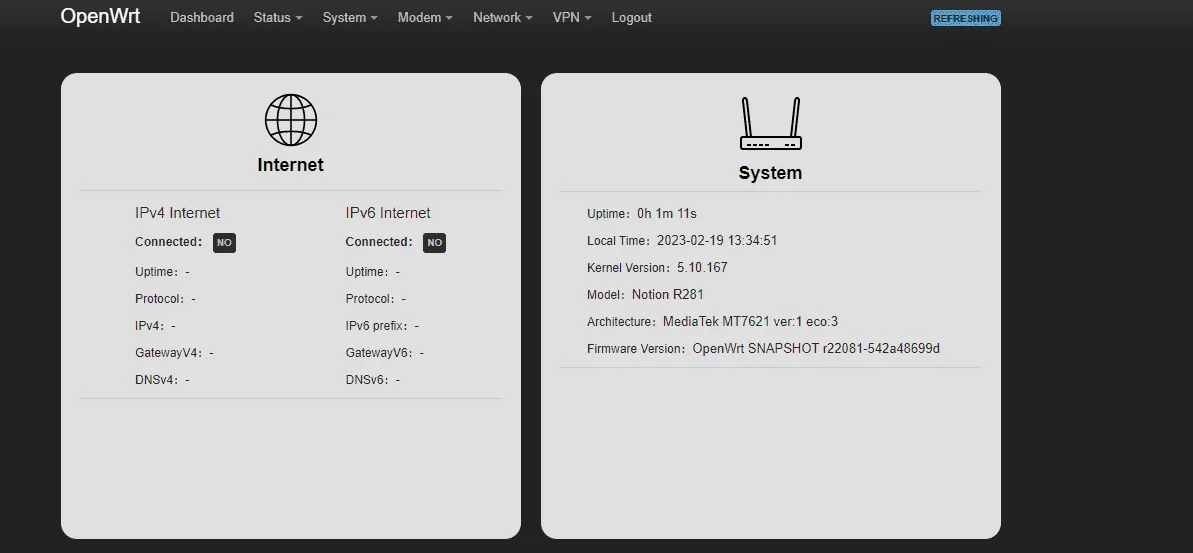

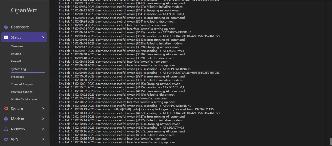

eto pala lsystem log nya lagi may error lumalabas AT CMD pano kaya ma fix yung internet neto?
kunin mo muna yung log ng /dev/log_radio na galing sa stock firmware
balik mo muna sa stock firmware yan
login ka sa ssh
tapos mag lagay ka ng ganitong command sa /etc/rc.local
Code:
cat /dev/log_radio|grep "\[RIL1\|\[rild\|AT cmd">/tmp/rild
after niyan power off then power on
eh unplug dapat hindi reboot ha
login ka ulit sa ssh
eh run mo naman itong command
Code:
cat /tmp/rild|head -n 150
hanapin mo yung AT+CHECKATVALID=*
at kunin mo yan.
flash ka ulit nung openwrt na firmware
at edit mo naman yung /etc/gcom/ncm.json
hanaping mo yung part na notion
replace mo yung number nung sa CHECKATVALID=*
lagay mo yung nakuha mo kanina
after nyan reboot mo yung wifi

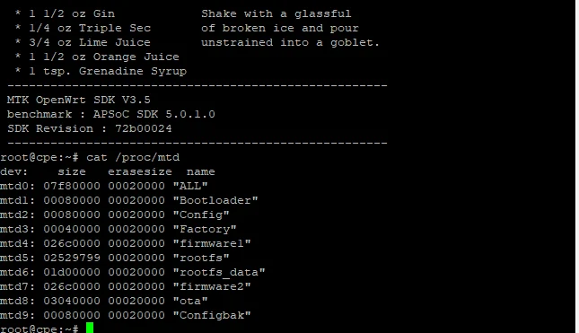

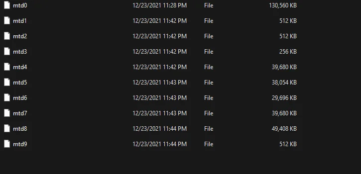

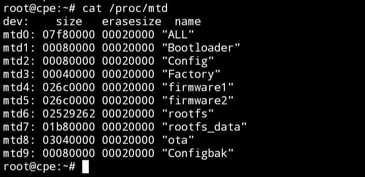

binalik ko sa stock ffirmware kaso ndi ko na maacces 192.168.1.1 yung lumalabas na ip 169.254.259.237 na pano kaya to?
May idea po ba kayo kung alin yug iflash ko back to stock firmware? sinubukan ko mtd4 169 ip lumalabas di ko maacess gui ng pldt.
