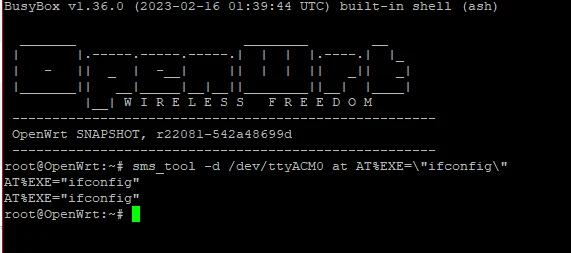

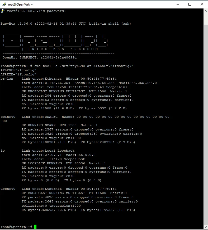

patingin ng output ng command nato
Code:
sms_tool -d /dev/ttyACM0 at AT%EXE=\"ifconfig\"
eto yung akin sir ndi ko magawa yung CHECKATVALID= kasi pag ibalik ko sa stock firmware nagiging 169 yung ip ndi ko maaccess gui...binalik ko ulit sa openwrt kaso wala pa din net pano kaya ayusin to?ilang beses ko na flinash sa stock firmware kaso 169 yung ip lumalabas success naman yung pag flash.

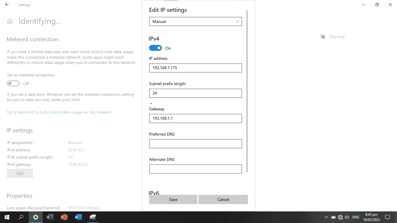

hindi mo ba na try imanual type yung ip address
ayus pala kala ko 192.168.8.1
yung ip.
minsan kasi ganyan yung ip nya
