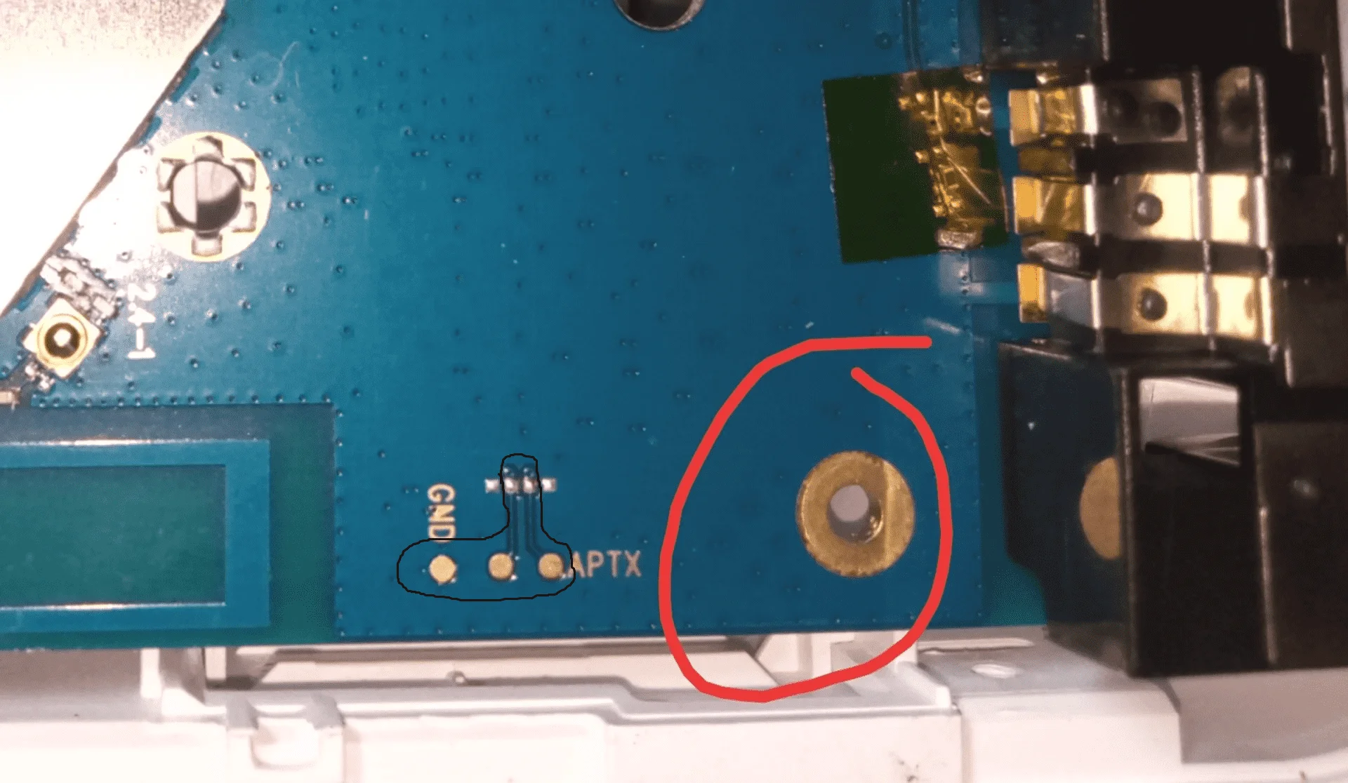

Sad, nasira yung board natanggal yung hinang 😥 hindi na makabitan ng Serial
Ang hina ng hinang natanggal yung bilog na hinangan kasama yung wire sa PCB 😐
Di pwede yung kaskasin ng blade yung board?
Hindi eh, yung Rx and Tx pwede jumper ng 1 strand na cable wire pero yung GND kasi walang nakalitaw na connection, dun ka lang talaga pwede kumonek sa bilog na pad, hirap din kasi kaskasin kasi multilayer yung wiring nung ground nasa loob na ng PCB

Maganda na rin na buksan yung R281 kasi nakita ko yung Antenna module madali matagtag color Black isa sa LEFT SIDE(small) tapos isa sa UPPER-LEFT (large) tapos contact lang yung connection maganda lagyan ng pandikit.

dito mo lagay yung sa GND
pwedi dyan yun
tanggal yan lahat pati yung nakalubog na strand wire, try ko na lang bukas
Update: Wala deads na yung port, ginamitan ko na ng multimeter hindi na siya pumapalo.
Nakikita mo ba yung trace ng lines, kaskasin mo ng mahina hanggang makita mo yung trace. Doon ka puwede mag hinang. Try mo rin mag ask dito kung kaya nilang mag trace ng same connections diyan gamit multimeter. Yung sakin kasi ginagamit ko as router kaya di ko ma check kung may iba pang connections na puwede pag hinangan.
Kinaskas ko na multi-layered

Mahirap need schematic para malaman kung aling plate yung Rx or Tx

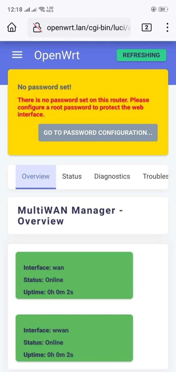

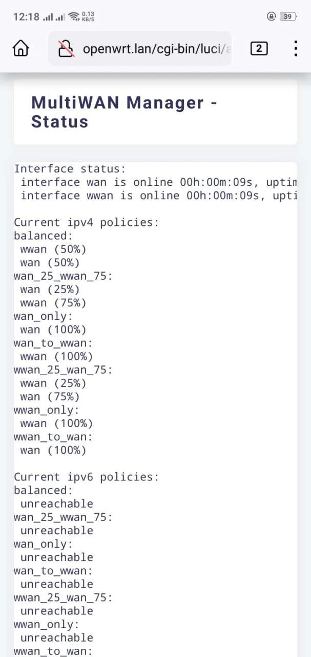

Iba po yan sa orig firmware na inupload dito sa thread? yung unang subok ko kasi ayaw ang multiwan. Yung sqm qos, ayaw ma install dahil incompatible ang kernel.
