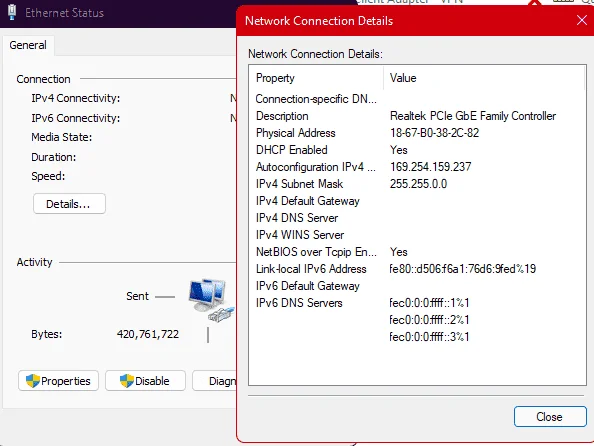

binalik ko sa stock ffirmware kaso ndi ko na maacces 192.168.1.1 yung lumalabas na ip 169.254.259.237 na pano kaya to?
May idea po ba kayo kung alin yug iflash ko back to stock firmware? sinubukan ko mtd4 169 ip lumalabas di ko maacess gui ng pldt.

sa lan po binalik ko sa openwrt bumabalik yung ip na 192.168.1.1 yung firmware ni ts flinash ko. pero pag ibalik ko sa stock firmware na R281 unidentified network lumalabas 169. yung ip

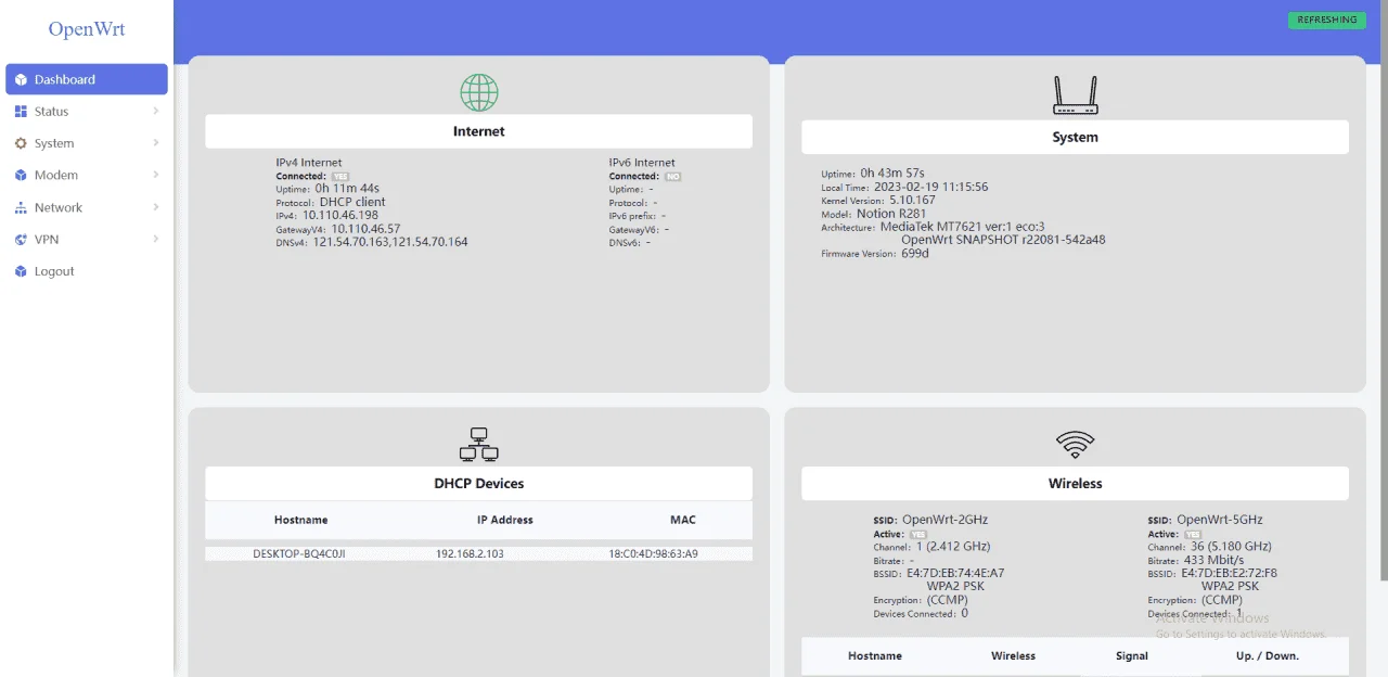

Nakapagana ko na rin sa wakas. Thanks 1MPACT2
lodi pano mo napagana? may signal ba at may internet?

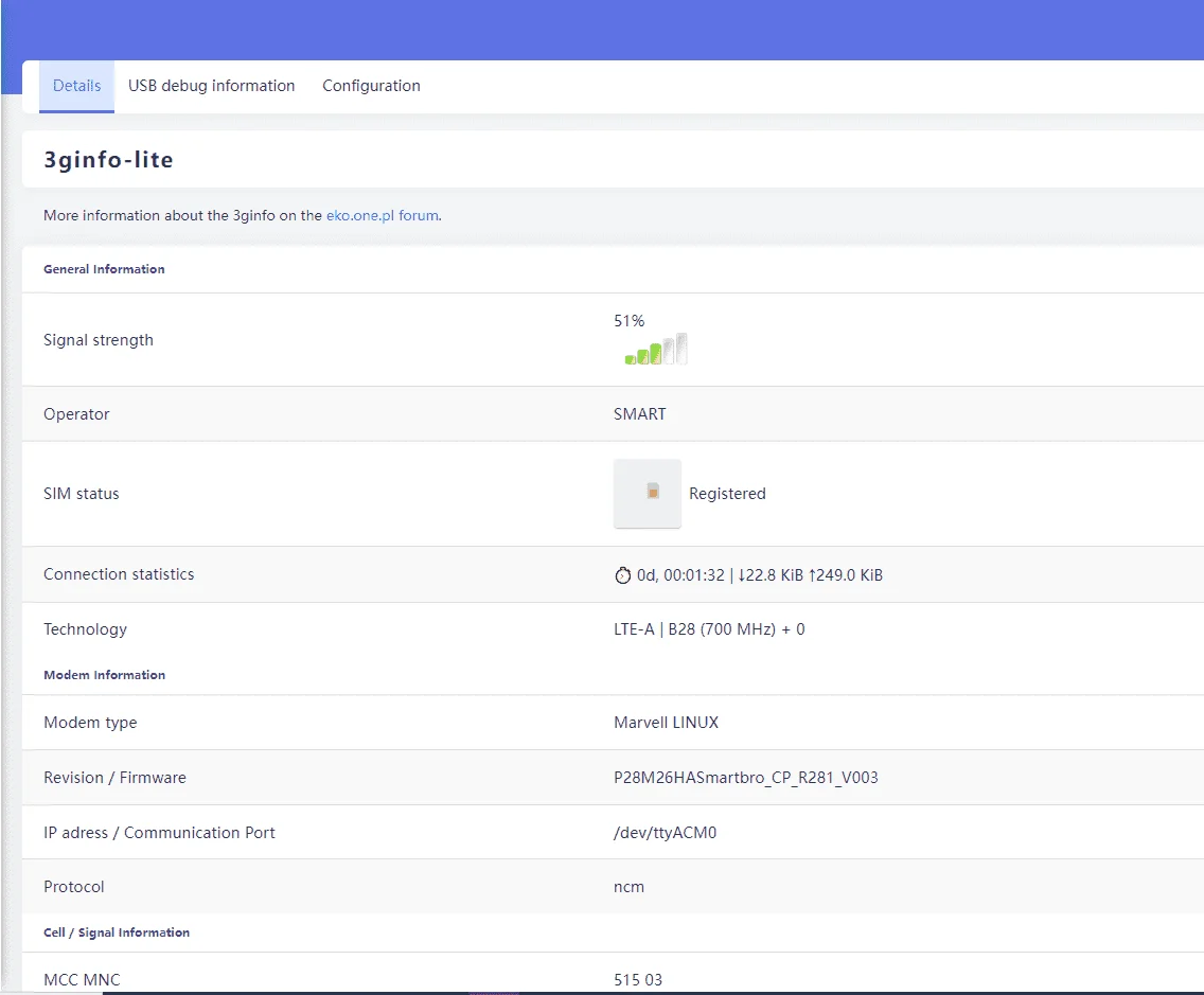

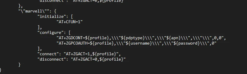

lod patingin ng ganito mo lods under marvell section sa ncm.json
Oo. Nung una meron syang net, pero ngayon meron signal pero walang net.
ganon ba?bat nawala yung net?
ganon din sakin may signal pero walang net

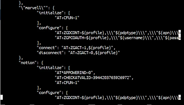

Ginawa mo ba ito lods?yung ky sir 1MPACT
balik mo muna sa stock firmware yan
login ka sa ssh
tapos mag lagay ka ng ganitong command sa /etc/rc.local
Code:
cat /dev/log_radio|grep "\[RIL1\|\[rild\|AT cmd">/tmp/rild
after niyan power off then power on
eh unplug dapat hindi reboot ha
login ka ulit sa ssh
eh run mo naman itong command
Code:
cat /tmp/rild|head -n 150
hanapin mo yung AT+CHECKATVALID=*
at kunin mo yan.
flash ka ulit nung openwrt na firmware
at edit mo naman yung /etc/gcom/ncm.json
hanaping mo yung part na notion
replace mo yung number nung sa CHECKATVALID=*
lagay mo yung nakuha mo kanina
after nyan reboot mo yung wifi

hindi ko nagawa kasi yan ky sir 1MPACT kasi pag ibalik ko sa stock firmware ndi ko na maacess gui 169 na yung ip lumalabas.
try ko ibalik ulit sa stock.

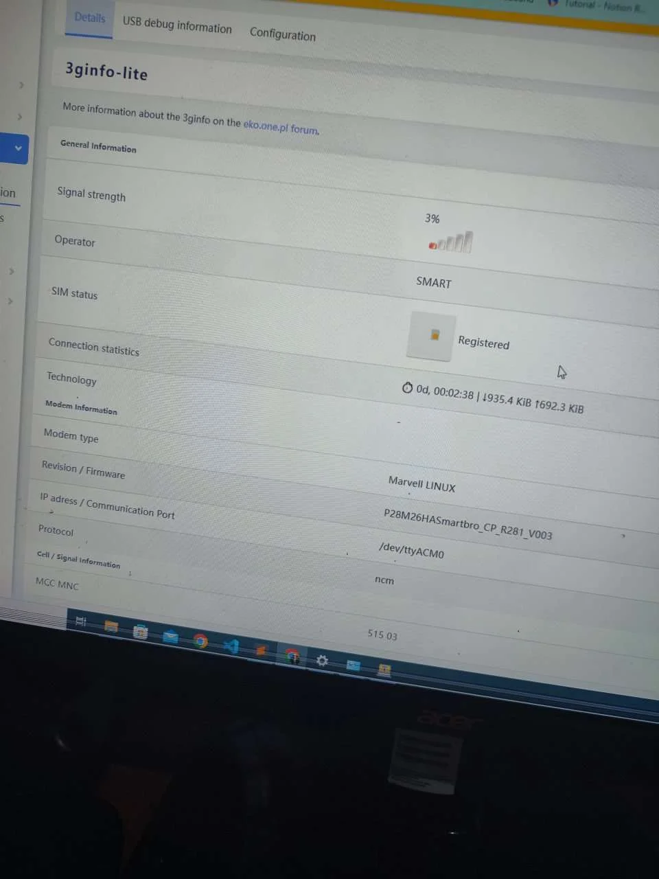

Version 5.2 Baseband V003 tong akin. Ganyan sya may signal pero walang net. Baka sa WAN yung prob.

sinubukan ko ulit ibalik sa stock ndi na naman ako maka pasok sa gui 169 na naman yung ip😔
Na try mo ba yung unbrick firmware ni boss jhowel?
Okay na pala sya. Sadyang mahina lang yung signal haha. Wala kaseng antenna to.

sinubukan ko yon pero ganon pa din 169 ip lumalabas bakit kaya to?
Gibberish ba yung boot logs mo sa serial pag flash mo ng stock? Ganun kasi nangyari sakin pagka flash ko ng option 1 sa unbrick firmware ni boss jhowel kaya ginawa ko flinash ko ulet yung option 2 tas ayun nag okay sya.
