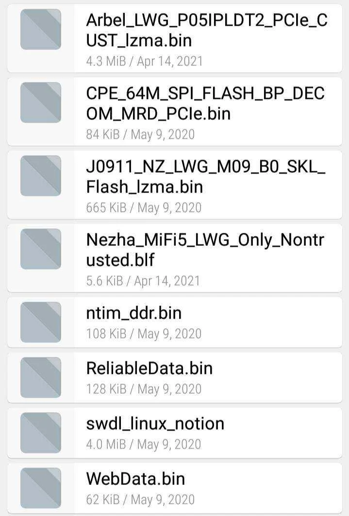

may hidden po jan na codes based jan sa error muh stack firmware ata yan pwede nyo namn e flash yun mga na share na dito na firmware.bin pero mas magan e modify nyo lang yung codes para di sya na block duting execution.
ty sa respo boss . di po kaya mabibrick pag na flash ako?
Ok naman na gamitin mo ung v4.2 na software at kung gusto mo na i openline kasi Baseband 2.0 pa rin yan add mo lang sa rc.local ang command
