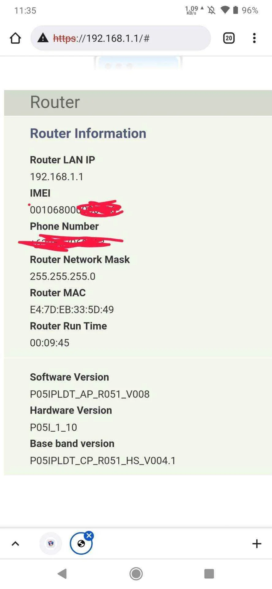

thanks sir, update ko lang. nagana na ung sim ng dito at globe. kaya pla ayaw magtuloy ung internet. nag auto update pla ung version ko from v4.1 to v4.2. dko pa kasi na flash ung galing kay sir IMPACT2. now goods na ulit. observe ko pa ulit kung magka problem.
