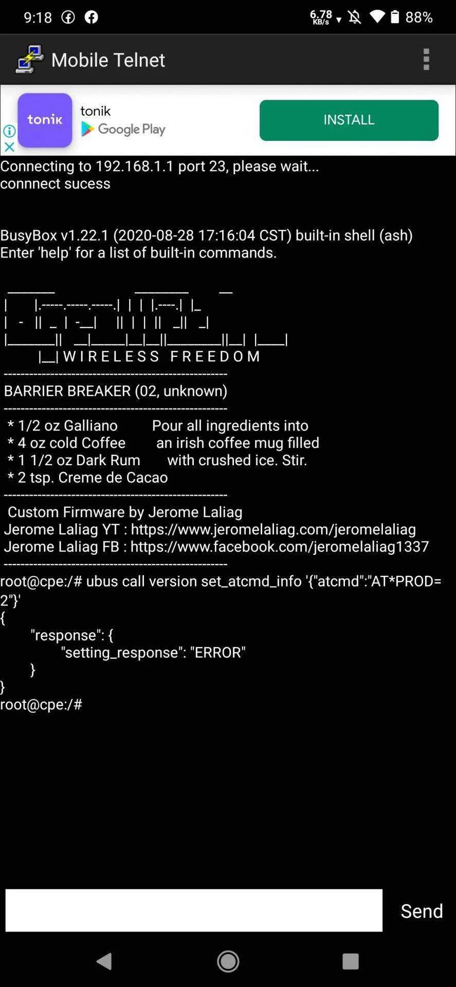

Na try kuna all cmd ng nakalagay dun ala parin nag babago sa imei success naman pag kaka lagay ng commands kaso di napapaltan imei
awit sa maling thread yata kayu lods di ako sure if same sila nf commands pero try nyo na din check nyo po sa thread ko nandun yung mga commands na pwede gamitin para mabalik sa dati ang imei nyo.
Error tong isang command lods
ubus call version set_atcmd_info '{"atcmd":"AT*PROD=2"}'
