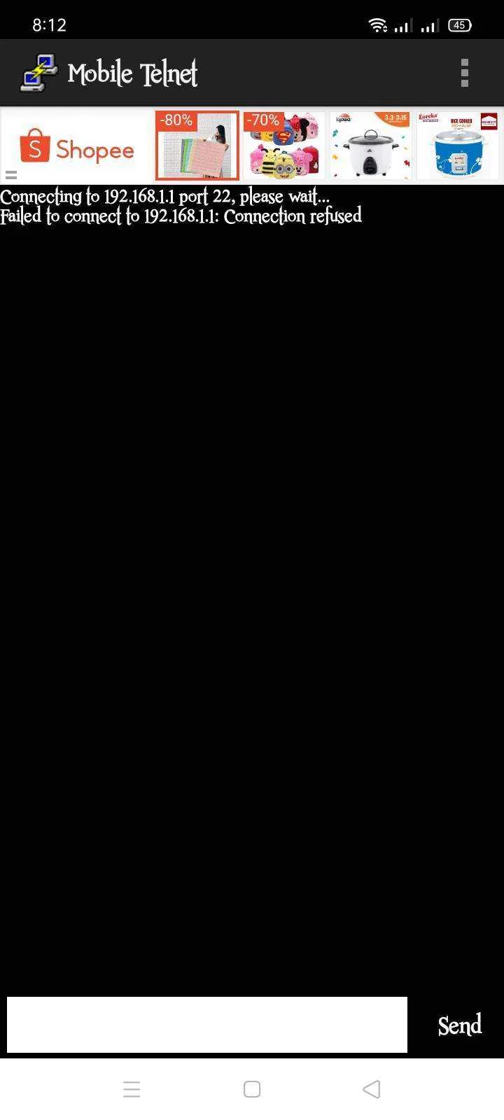

panu po ba i-open telnet ssh ng r281 4.2 / 2.2? backread na rin ako di talaga nagana kahit yung sa kiwi browser nega padin
edit: okey na need lang pala i factory defect
