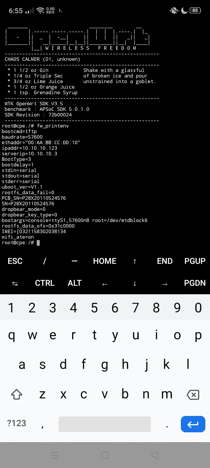

Ginawa mo sa R051 mo hahaha, try mo kung pwede pa ding buksan telnet at ssh nyang V11 sa pc
Wla po kasi network yung r281 q sir gusto q po sna malaman kung ano po ang ubus command para malagyan ng netwrk po
Baka naman na block lte simcard mo kaya wala na signal sa 4gLte/3g
Try mo sa mobile smartphone mo muna ung simcard mo
wala naring auto updates yun.
Ayos Lods, Solid ang sharing mo madami matutuwanna ka phc
Salamat
Bilinna ko bago nasobrahan kalikot flash v11 firmware deads na old r051, ko haha
Meron naman po sa cp signal po ok naman po sya..modem lang po tlga wala...wla din pong imei
Kung rocket sim, Lods di na pala working sa r281 at r051
Sa smartphone nalang nagana at smartbro pocket wifi.
Ask mo si Super lodi Impact2 may mahiwagang teknik na changed imei sa mga imei ng smartphone at smartbro pocket wifi para gagana muli
