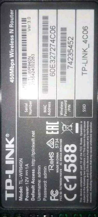

supported po ba to sir linux?if ever pwede po ba magflash thru wifi po?wala kasi ako pc.
supported po yung wr940n v3. yung isa di ko mabasa ng ayos wr840 n v2 ba yun?
