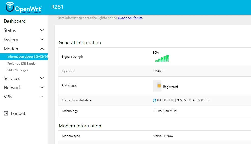

Boosteven R281 (OpenWrt Build)

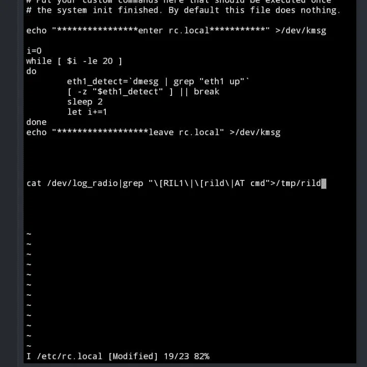

baka mali lang yung nalagay mo sa sa rc.local
Code:
cat /dev/log_radio | grep "\[RIL1\|\[rild\|AT cmd" > /tmp/rild
or kaya ito na lang ilagay mo
Code:
cat /dev/log_radio | grep "CHECKATVALID" > /tmp/rild
teka baka na mali sa code. may sobra na > yung sakin
cat /dev/log_radio | grep "\[RIL1\|\[rild\|AT cmd" > /tmp/rild pag nirun ko po yung walang response pasok napo yun?
wala po talaga di na sasave yung folder na /tmp/rild sa loob pag power off on ko. baka sa firmware kuna po talaga.asdasd.webp
Stuck lng po dyan.
dito po sa pic nyo na sample. walang lumbasa sakin na ganyan
San po e uupload yung kernel? hehehe
yung blocking kasi di naman sa firmware yan..
nasa pag-gamit mo yan ng sim. Strict yata ang TALINO sa mga proxies like vpn
Change imei at apn lang ginagawa ko lods.
Lagi nabblock, nauunblock nman after few days pag-email sa smartfm.
Pero kung dun sa isang modem ko na b310, walang block.
