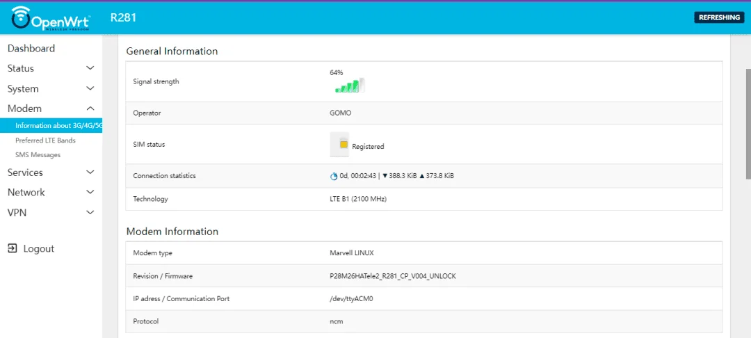

Boosteven R281 (OpenWrt Build)
r291 paps

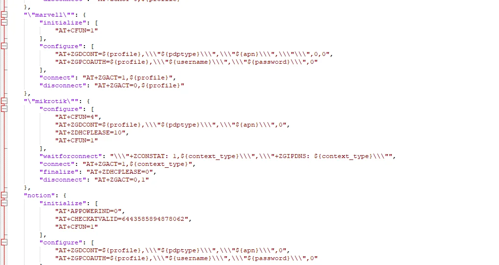

tpos kinuha ko yung AT+CHECKATVALID=*
AT+CHECKATVALID=6443585894878062
then nung nagopenwrt na saka ko pinalitan sa /etc/gcom/ncm.json

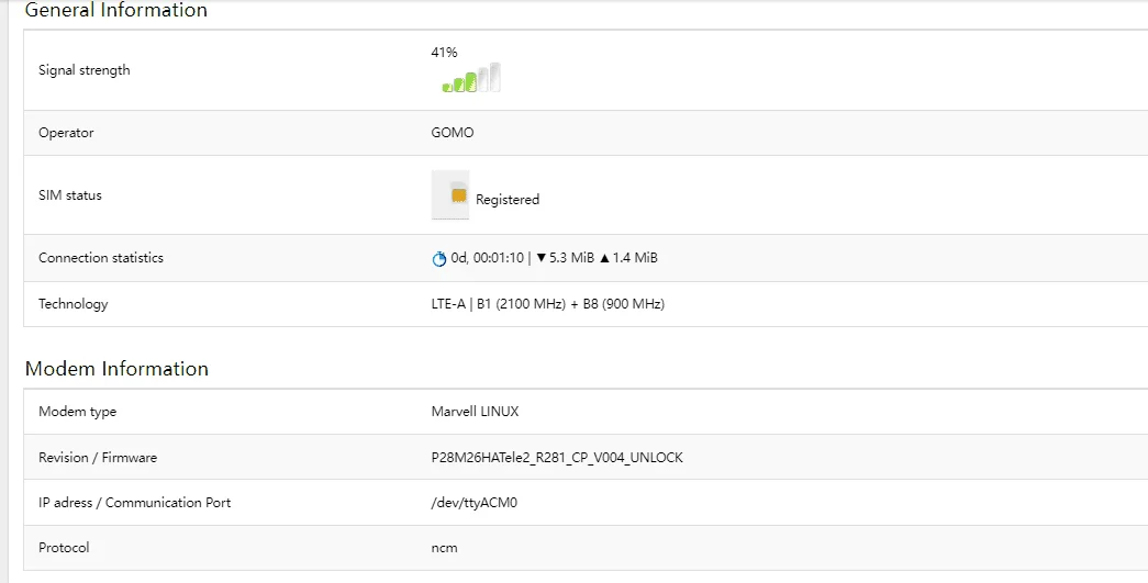

Ahh ok. Ito ang isa sa issue na encounter ko nung nag simula ako mag develop ng OpenWrt sa mga LTE modems na meron tayo. Yun LTE module firmware version nag iiba ng behavior depende sa version dahil narin sa patuloy na pag update ni Trams para masawata ang mga pamaraan para ma openline itong R281/R291.
Kaya mas mainam mag code for a specific version na may permanent openline, unlimited IMEI change, at walang hassle ng handshake for checkatvalid. Kaya PLDT_CP_R281_V002 ang ginagamit ko kasabay ng pag convert ng unit for both R281 and R291.
Mainam nga sana kung makakakuha ng paraan para pati yun LTE module ma convert narin into CFW without the limitations imposed by the stock firmware. Goodbye to the likes of checkatvalid kung magkataon.

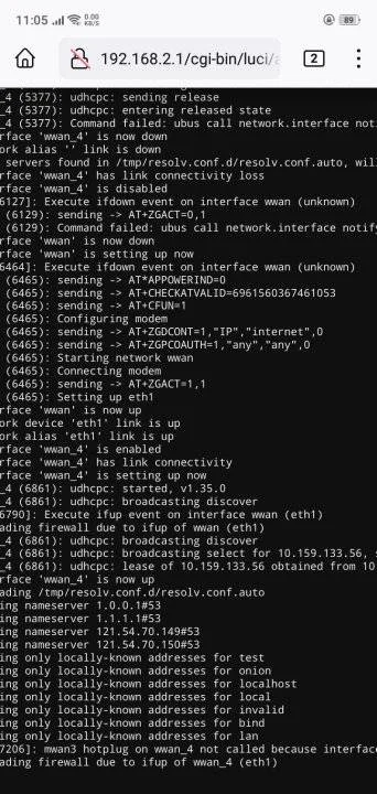

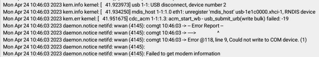

i-remove mo yung AT*APPOWERIND=0
mukang na di-disconnect yung RNDIS dahil dun
Nag auto disable RNDIS ng mga later module versions, kasama yan R291_V001.2, kelangan mo re-enable ulit. Kung makikita mo sa logs
Sending AT*APPOWERIND=0
tapos sa bandang baba ang result ay
Error running AT command
Yun ay dahil nag disable na yun RNDIS bago pa ma send yun command to modem.
Kaya ako pinapalitan ko talaga LTE module firmware dahil sa mga sakit na tulad niyan.

ah ganun ba mukang palit firmware pala pag R291 ang model
Meron ako unlocked R291 module. Possible ba yun ang solution jn?
Hindi lang sa R291. Pati mga later version ng R281, not sure kung anong version nagsimula. Mga additional palaman ni Trams yan.
ung rndis yun din ba yung sa usb?
nagaauto off kasi yan sa 2.2 pataas.. need pa ireenable yan
2.2 baseband ata paps
Yan nga yun. Kung walang RNDIS wala kang interface to send AT commands to modem.
Di sapat yun unlocked lang. Kelangan mo yun version na wala ng mga additional na palaman tulad niyan.
sa version na yun kasi, enabled ang SSH at pati ang usb.
Try ko muna iflash dun.. hehe
