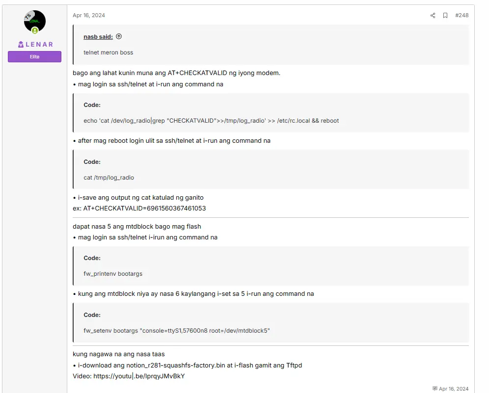

nagana naman talaga yung modem nyan.
need mo nga lang yung number sa "AT+CHECKATVALID=" or gamitin yung modified CP firmware.
dalawang version kasi yan ang pag kakaiba lang eh yung LEDS nya.

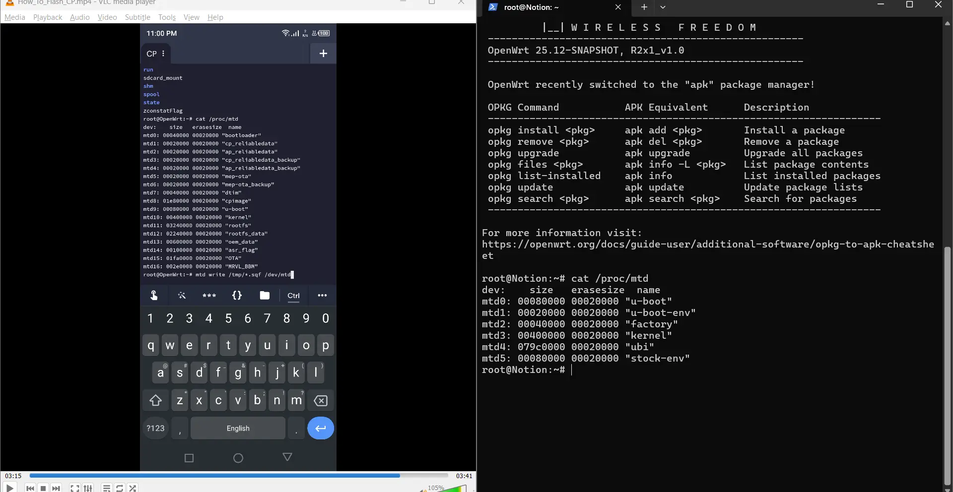

Ahh nagana pala diko kasi magets yung video kung paano gamitin yung CP firmware sa pagflash
Pano gapo kasi yung sa steps nyo po yung gagawa ng interface na CP diko naman maaccess yung 192.168.8.1
then yung sa mtd partition wala naman rootfs na mtd block
pag walang sim ganyan yan or pag hindi mo na lagay yung "AT+CHECKATVALID="
Tinatry ko po sa firmware yung nasa yt video, yung option 1 firmware po, yung command after reboot tapos yung cat /tmp/log_radio, wala daw po, naka ilang try napo
may access po ako dun sa 4pda na post neto kaya kita ko po, sabi eto daw yung unang gawin, tama gapo ako?

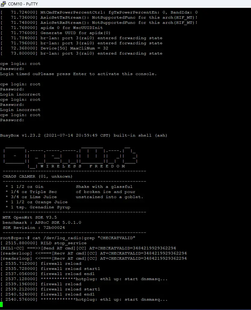

sa unang boot ng stock firmware meron yan.
direkta mo na lang i-run itong command sa ssh.
Code:
cat /dev/log_radio|grep "CHECKATVALID"
Ito ga po yung kaylangan ko po makuha
iniwanan ko po kasi bukas ng napakatagal gawa na yung command na stuck sya kaya iniwanan ko nalang po

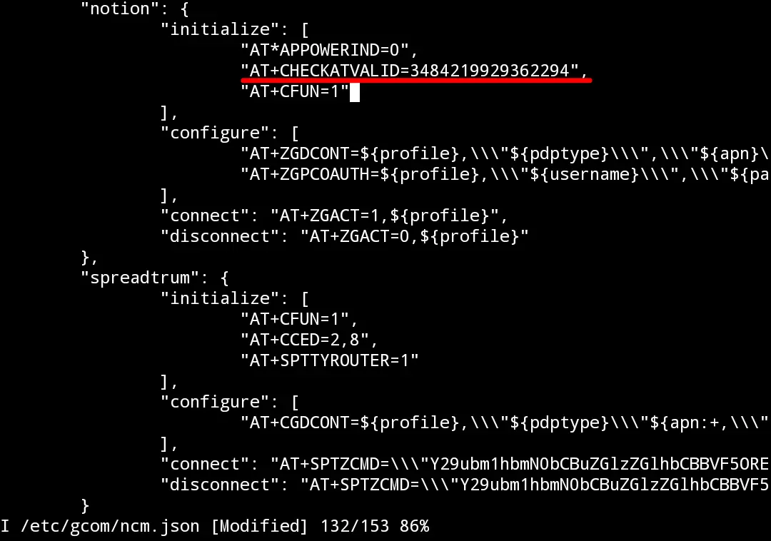

lagay mo yan sa ncm.json
Code:
vi /etc/gcom/ncm.json

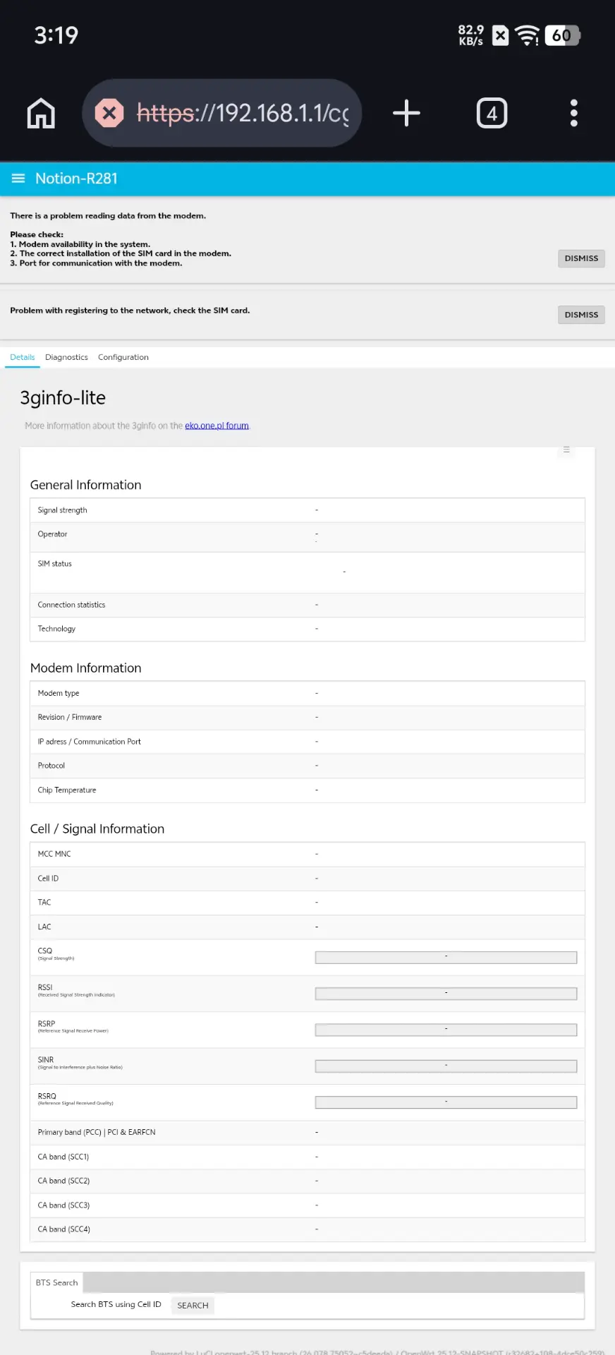

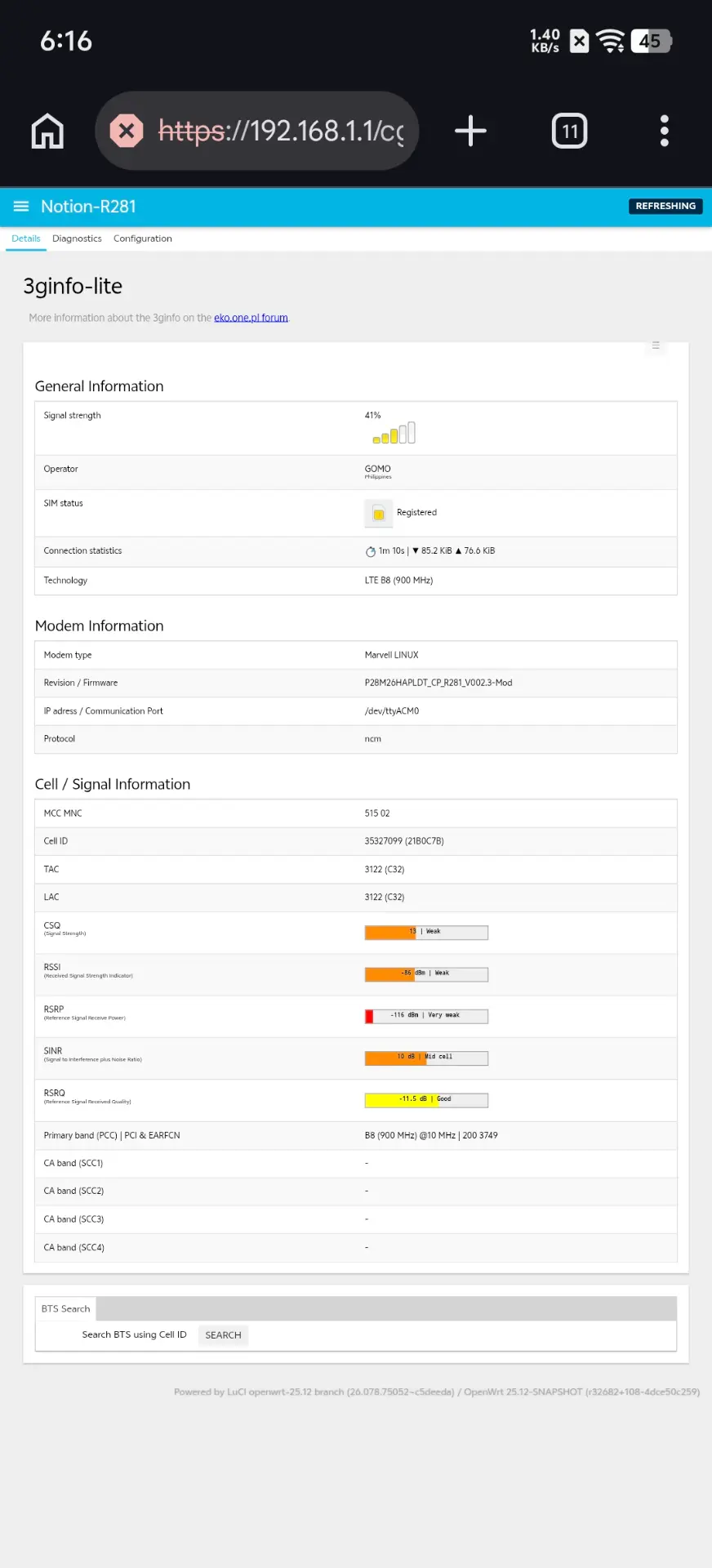

ngayon naganana, pero wala parin pong sim, may sim naman po nakapasok sa sim slot, pero di nya madetect
pero kanina po bigla lumabas yung sim pero mali yung sim brand na nakalagay, smart ang nakalagay pero globe ang nalabas, may signal pero ayaw gumana, tapos nung tinray ko yung cp flashing, ayaw sa winscp sa laptop both wired at wifi, then nung sa cellphone yung AndFTP, gumana pero mali daw ang passoword, nalagay ko sa password yung notion ayaw root ayaw din, diko na ma recreate yung ginawa ko nung pinatay tapos binuhay di na ule gumana ang sim, sinalpak ko sa ibang device yung sim nagana, sim ay yung family sim na galing dito sa router nato
edit nasa latest version to(25.12), tapos kinonect ko lang sa globe fiber ko temporary gawana inupdate ko yung openwrt packages, note di ko inaupdate nung lumabas yung sim
edit 2, kahit gomo globe at dito di nagana po

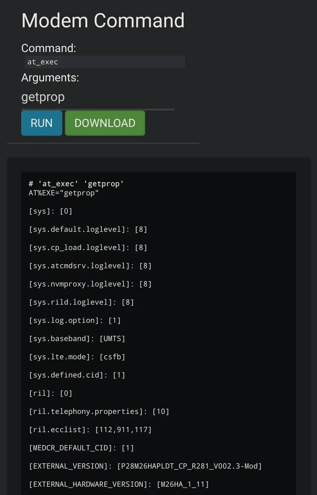

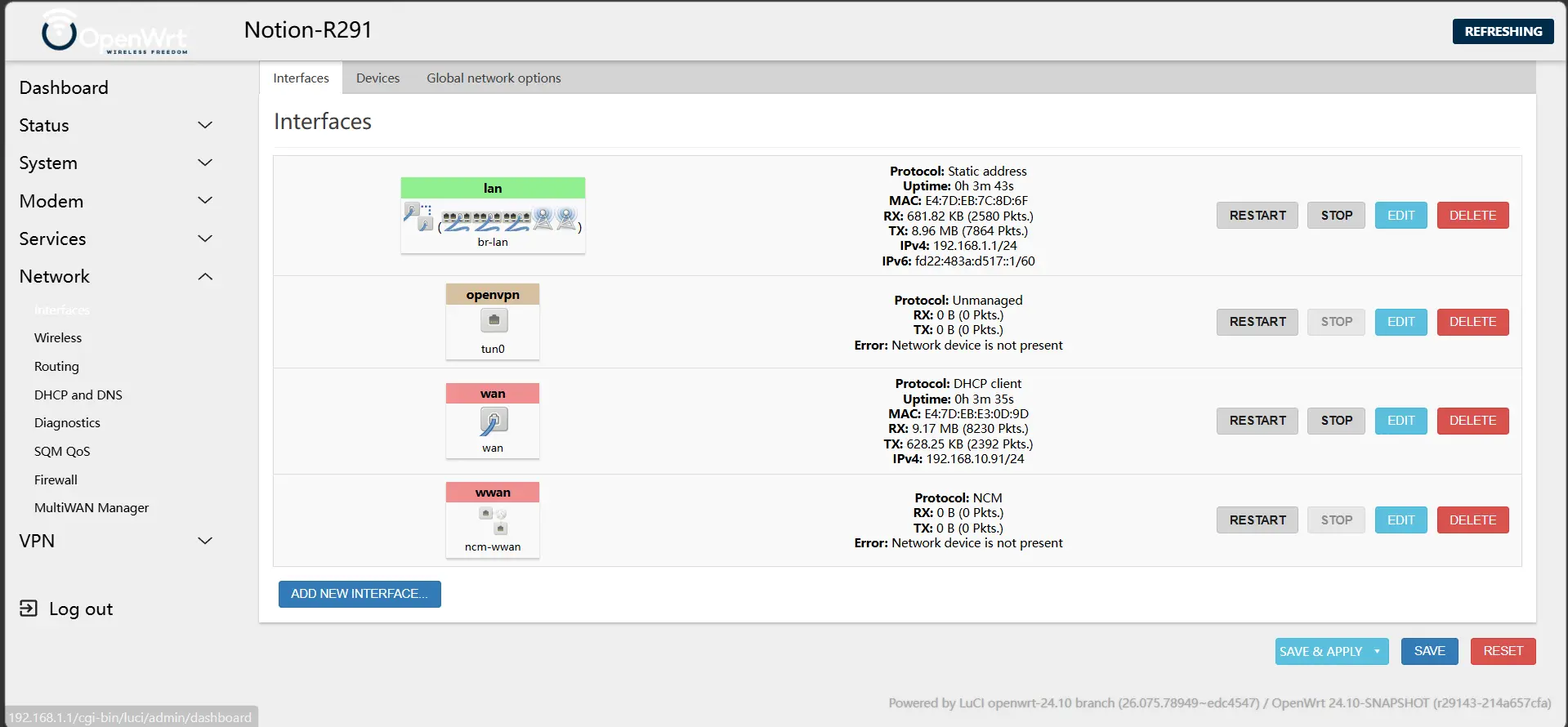

R291 po, sabi no device found na po, pero kanina meron device syang nakita
Para nga po nag aauto disconnect po yung modem, ayos po ako sa usb ttl since diko nga po ma access ang ssh, kaya naka usb ttl lang ako kanina po
Pano gapo ma flash gamit ang usb ttl para sa r291 po
Edit, sabi sa getprop ay no device found, pero kanina, lumabas sya nung gumana kanina

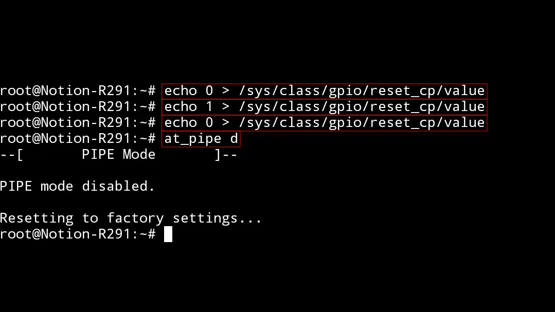

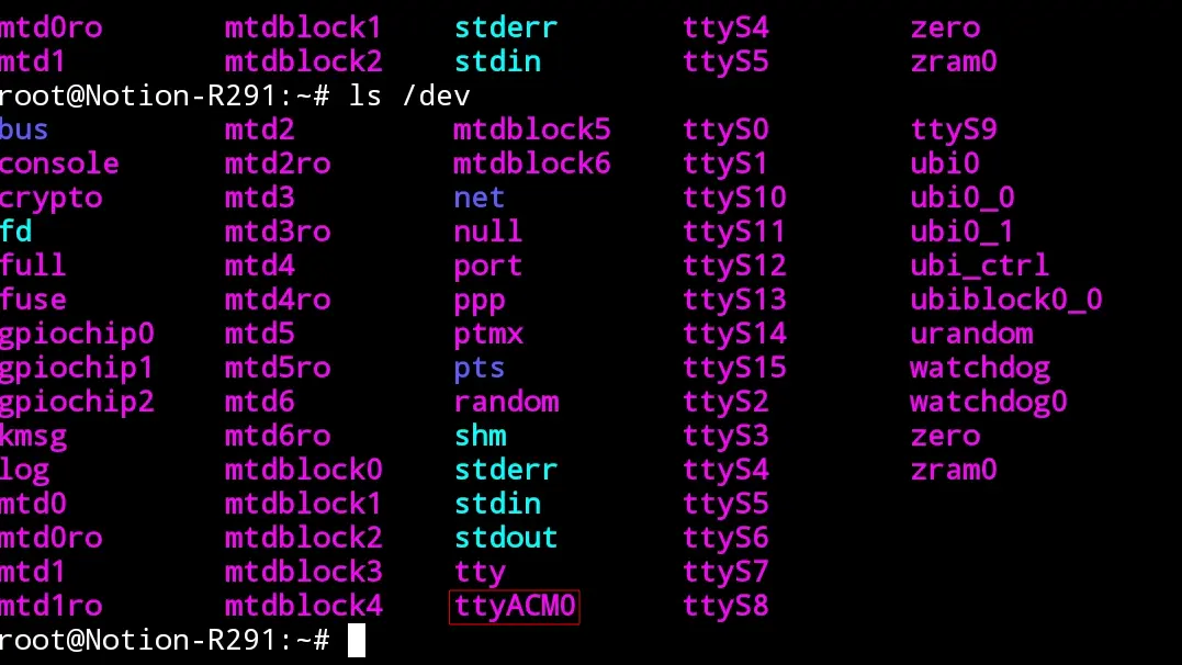

update mo muna sa latest build ang openwrt firmware.
unang gagawin i-disable ang pipe mode.
mag login sa SSH i-execute ang tatlong echo at mag open ng pangalawang tab at i-execute ang ls /dev hanggang makita mo ang ttyACM0 bago mo i-execute ang at_pipe.
Code:
echo 0 > /sys/class/gpio/reset_cp/value
echo 1 > /sys/class/gpio/reset_cp/value
at_pipe d

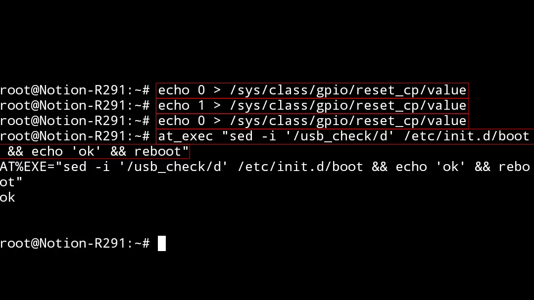

pangalawa wait mag restart ang modem.
execute ulit ng tatlong echo at wait na naman sa ttyACM0 sa pangalawang tab bago i-execute ang at_exec.
Code:
at_exec "sed -i '/usb_check/d' /etc/init.d/boot && echo 'ok' && reboot"
ulit-ulitin lang pag may error.

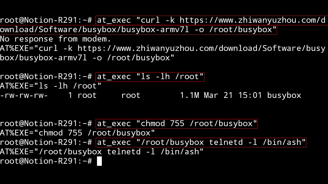

pangatlo pag hindi na nag o-auto disconnect i-enable naman ang telnet.
dapat may data ang SIM para ma-download ang file.
Code:
at_exec "curl -k https://www.zhiwanyuzhou.com/download/Software/busybox/busybox-armv7l -o /root/busybox"
at_exec "ls -lh /root"
at_exec "chmod 755 /root/busybox"
at_exec "/root/busybox telnetd -l /bin/ash"

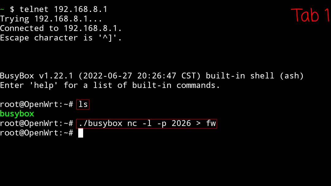

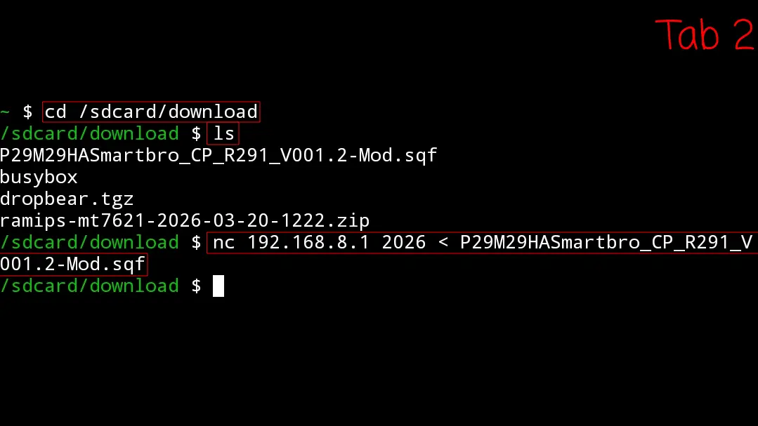

pang-apat i-download ang P29M29HASmartbro_CP_R291_V001.2-Mod.sqf at i-upload sa modem gamit ang nc.
unang tab mag login sa telnet.
Code:
./busybox nc -l -p 2026 > fw
pangalawang tab mag execute ng cd kung nasaan ang file.
Code:
nc 192.168.8.1 2026 < P29M29HASmartbro_CP_R291_V001.2-Mod.sqf

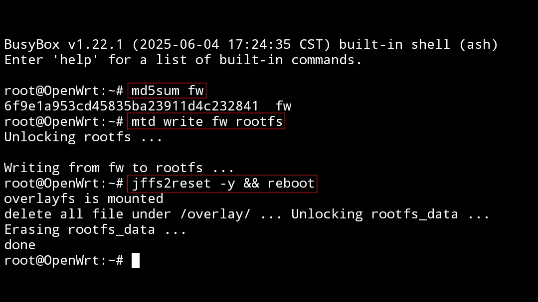

pangatlong tab i-check muna bago i-flash ang file.
6f9e1a953cd45835ba23911d4c232841 yan dapat ang output ng md5sum.
Code:
md5sum fw
mtd write fw rootfs
jffs2reset -y && reboot
Code:
at_pipe d
Code:
Code:
fe2aa947dcf3f13f9447013f4c8061e9 yan dapat ang output ng md5sum.
Code:
md5sum fw
mtd write fw rootfs

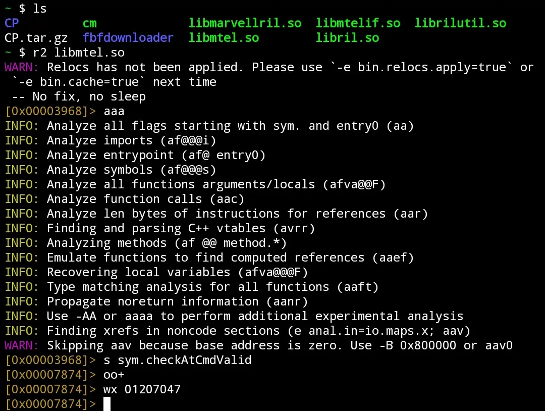

update ito kung pano i-bypass ang "AT+CHECKATVALID=" kayo na lang gumawa.
kunin nyo lang yung libmtel.so sa LTE module at edit nyo gamit radare2.
