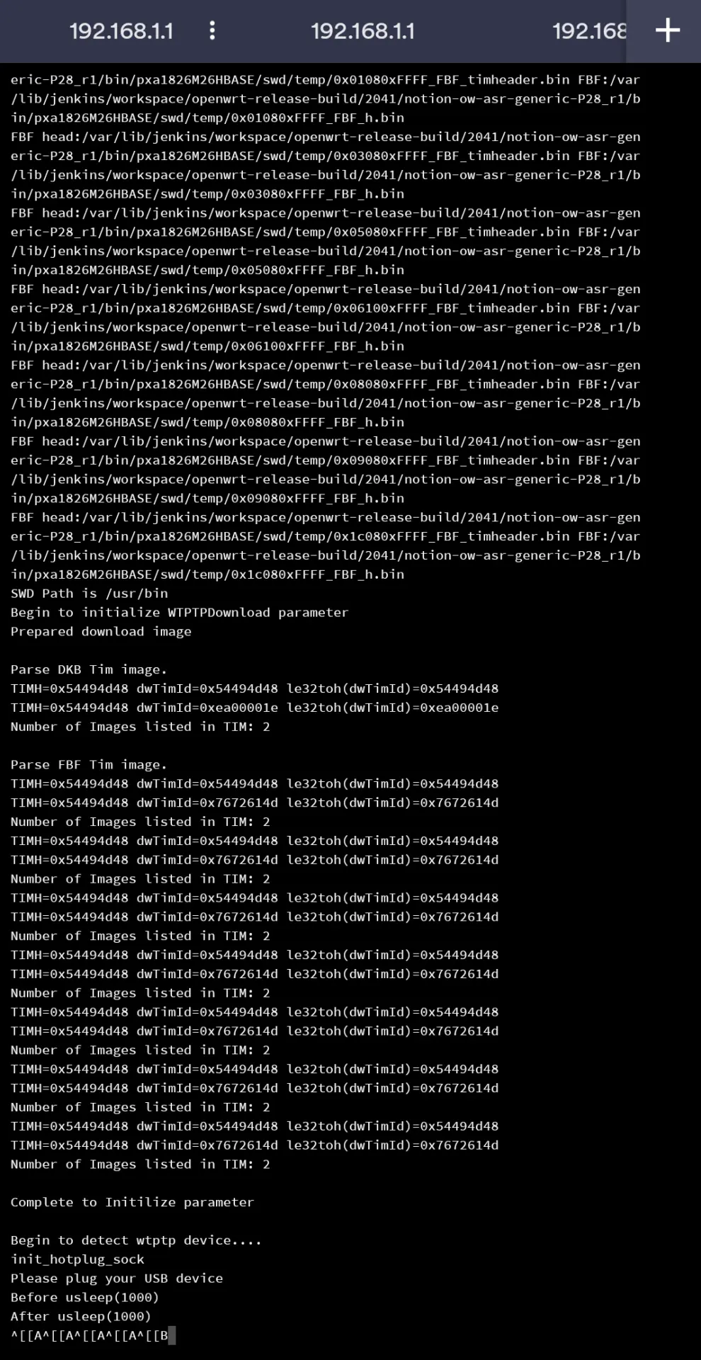

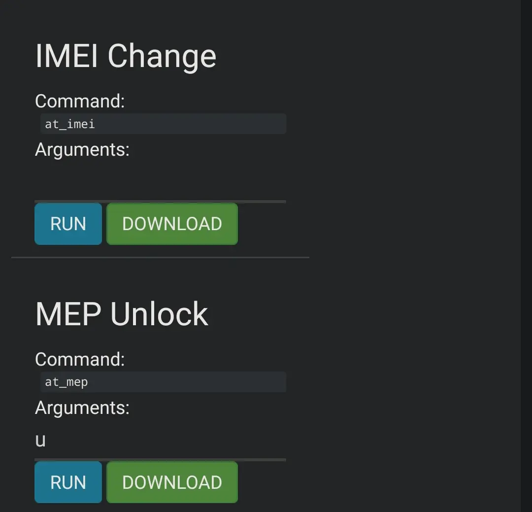

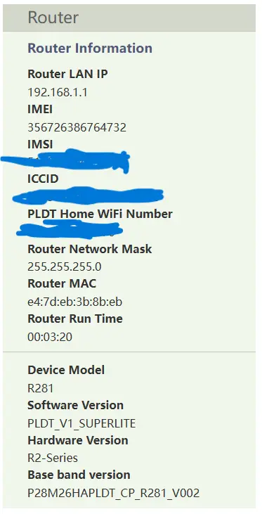

Anyway bumili nalang ako ng refurbished na r281 sa lazada kahapon ko nakuha, tapos na kuha ko nadin ang at+checkvalid nya yung 16 numbers, pero kung nilalagay ko po yoon nawawala ang connection kaya diko nalang nilagay
Sunod kaylangan ko pa ga po flash ang cp at fbfdownloader
eto po yung aking router

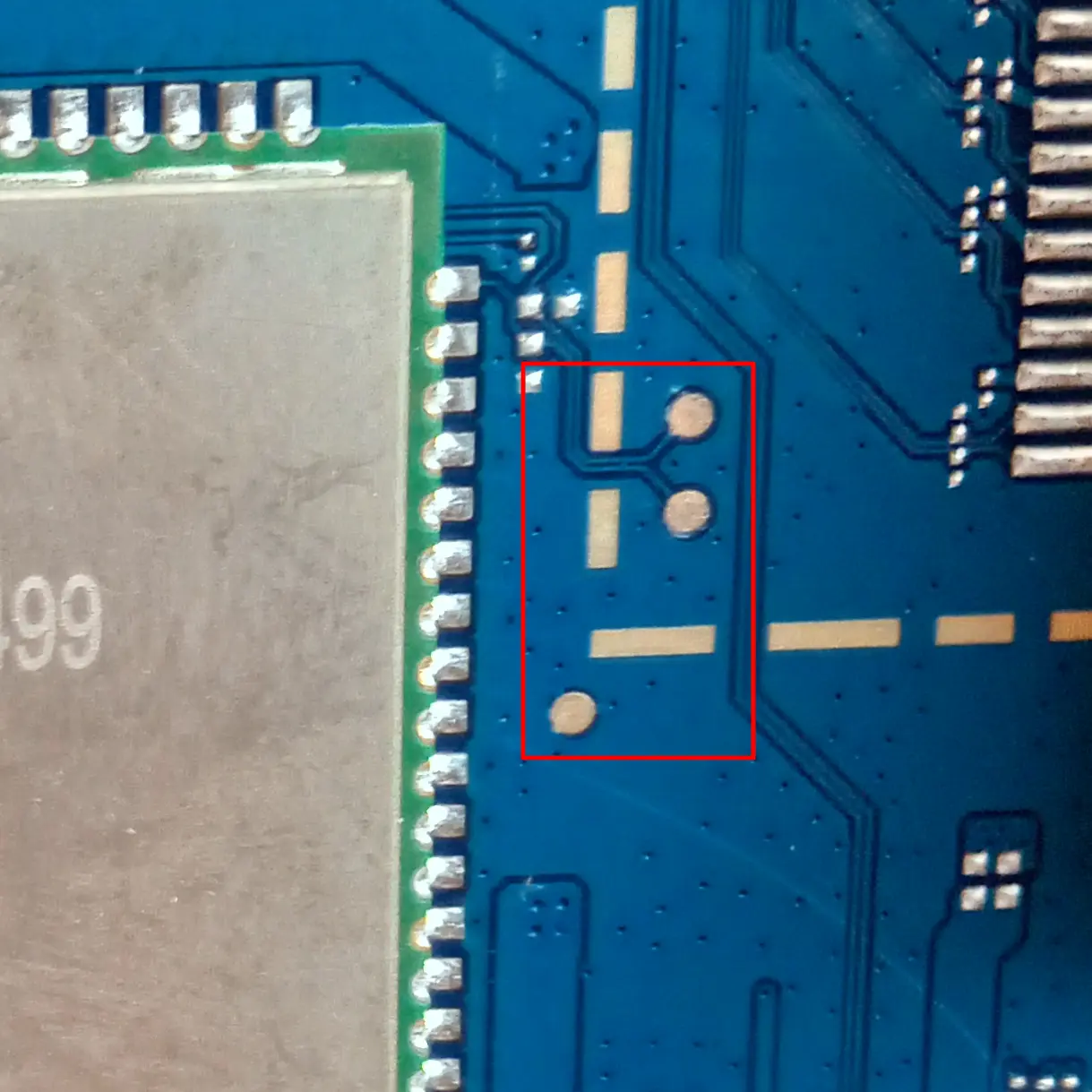

sir alternate uart pads ba yan nasira kasi ung akin bumagsak natanggal ung solder parts nya salamat po ano po rx tx jan saka ground kung alternate pads nya yan
hindi sa module side yan.
trace mo na lang yung line ng rx/tx at kotkotin pag sa ground naman eh pwede mo naman ikonekta sa antenna o kaya dun sa metal plate.
