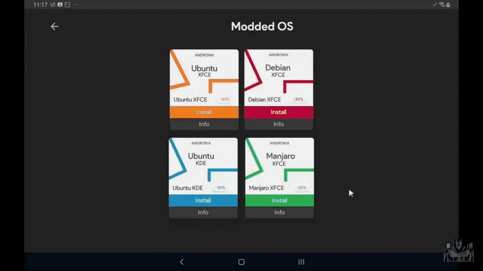

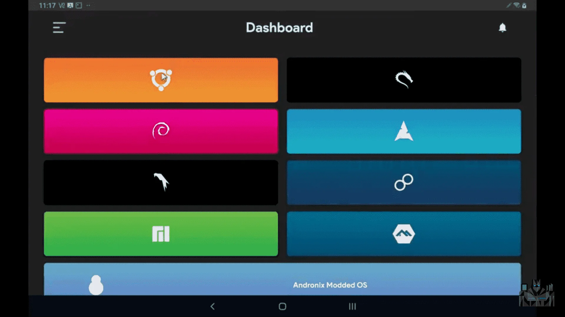

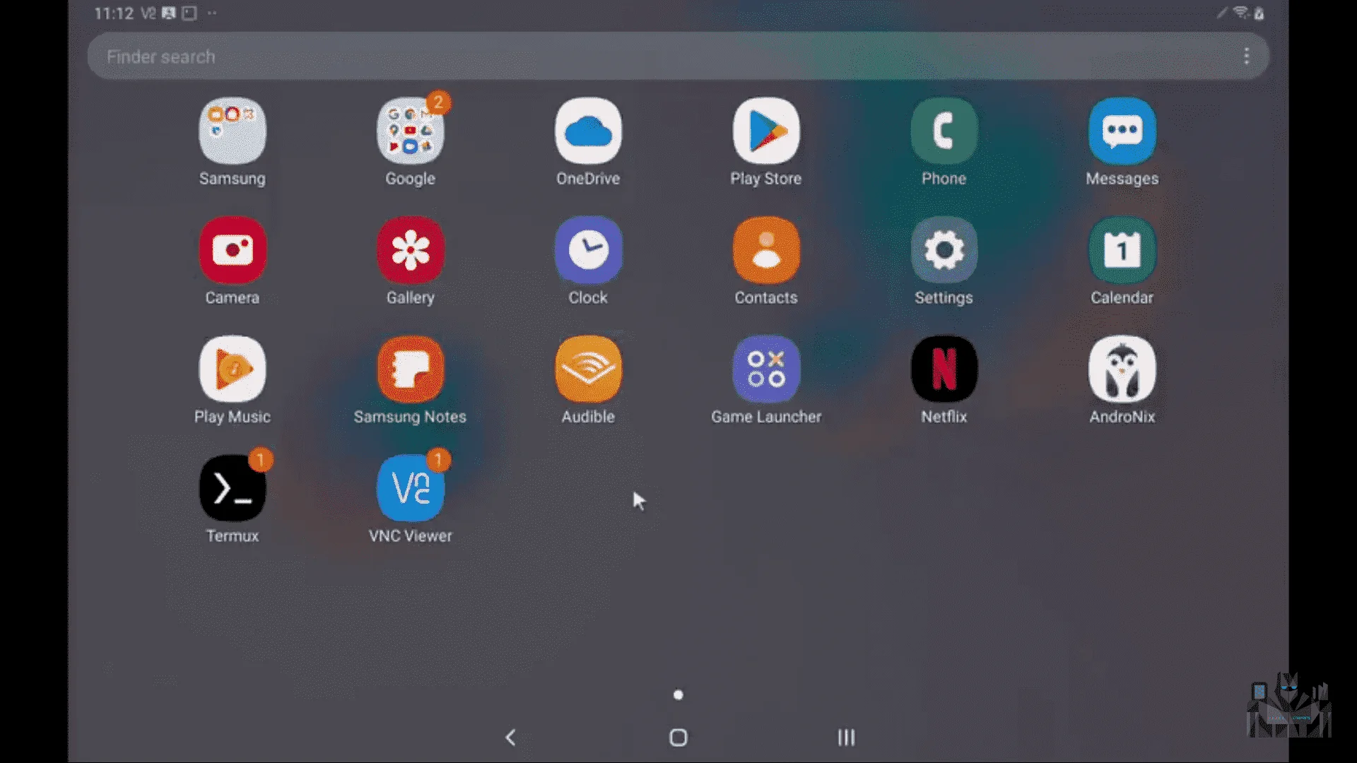

Eto maganda mga Lods sa mga Android Smartphones
Happy 2022
Easily install Linux on Android phones
Andronix Faq
Vnc viewer-Remote Desktop
