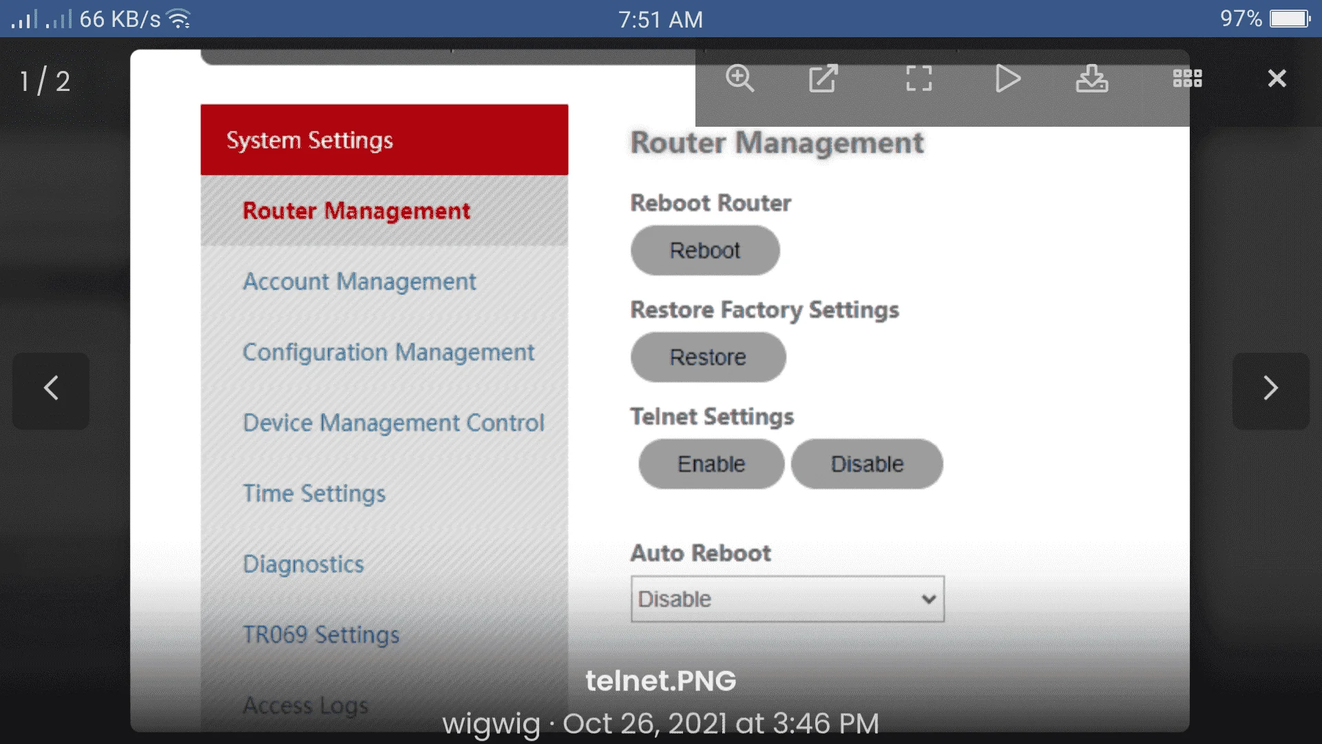

Try mo enabled telnet jan sa nginx kung mag success pc na gamitin mo para mabilis
Download nginx.zip sa page1 extract then run nginx.exe sa windows
Open browser
Type router.Localhost/router.localhost:8080 press enter
Login ka hanapin mo enabled telnet
