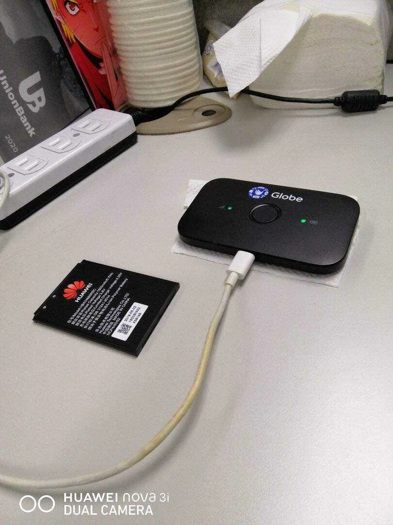

Salamat dito nagagamit ko na yung pocket wifi ko na walang battery but ang problem ay pag sinaksak ko sa 5v - 0.5A/1.55A/2A patay sindi patay sindi
