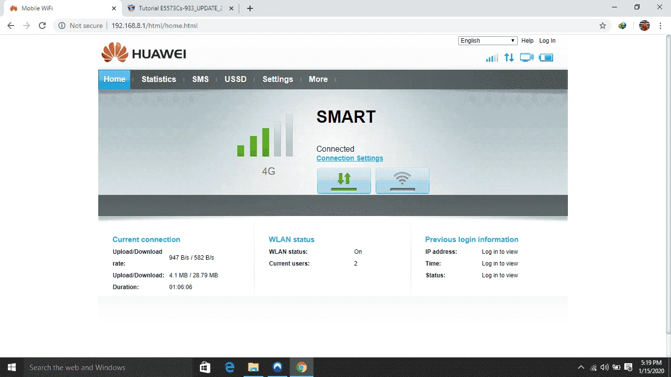

Balik ako dito sa firmware na ito may bug yung latest ni sir jerome na general firmware after 1 week of use yung sms option di na makatxt or hang up siya di na magalaw saka pansin ko pag iaacess mo ang gateway ng pocket wifi dapat gamitin mo is google chrome para walang error wala na yung error dito sa firmware na ito yung pag change ng channel ng wifi sasabihin is invalid rsa key tapos blank options ang wifi settings dapat pala is google chrome gamitin dito para walang error wag si firefox nag eerror madalas mas ok ito kaysa sa latest ito pa ding firmware ang ok kasi stable at tested na ni sir jerome thanks po ule

thanks sa advise. plan ko sana download yung latest pero buti nag heads up kana dito

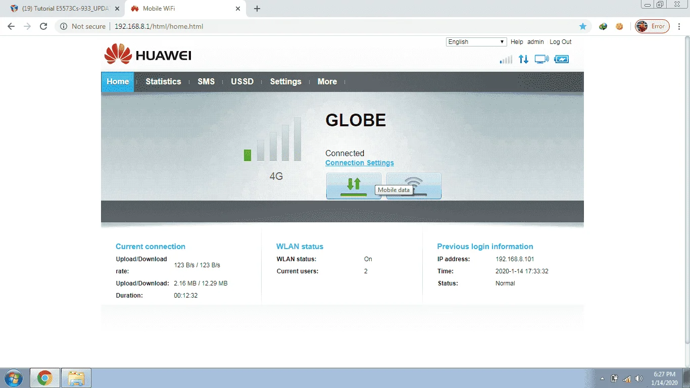

Feedback ko lang sa firmware na to. Okay sya sa gaming. Yung ibang firmware, maganda din naman. Pero eto talaga yung sumagot sa problema ko sa ping pag naglalaro ng free fire. Yung ke franz(faiba) saka yung latest na firmware, sablay ping ko sa free fire. Pero nung eto na ginamit ko, amazing. Naging normal ang ping haha! Thanks dito.
salamat dito boss kakatapos lang magflash smooth yung firmware..wag nyo na pansinin ang signal may topak lang signal ni bibo sa area ko..
