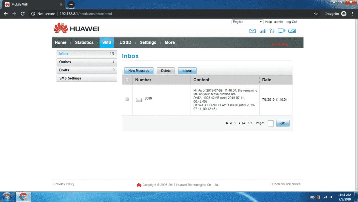

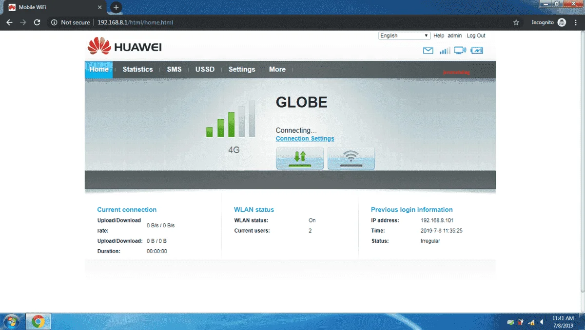

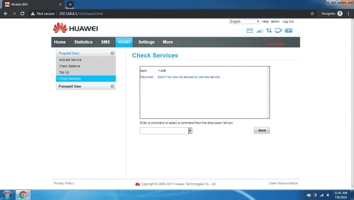

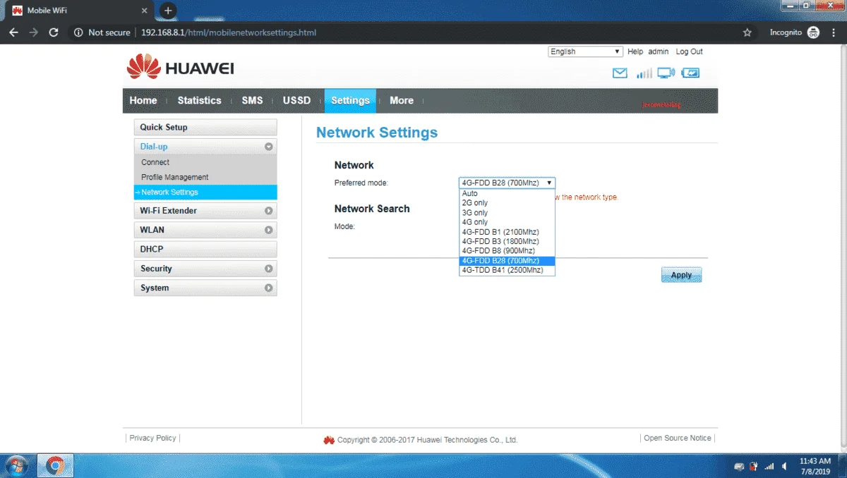

  • USSD enabled in WebUI (Note: USSD ay not working kapag naka 4G only or nakalocked sa frequency/band. Sa Auto, 2G and 3G lang ito nagana.)
  • Frequency/Band Locker in WebUI

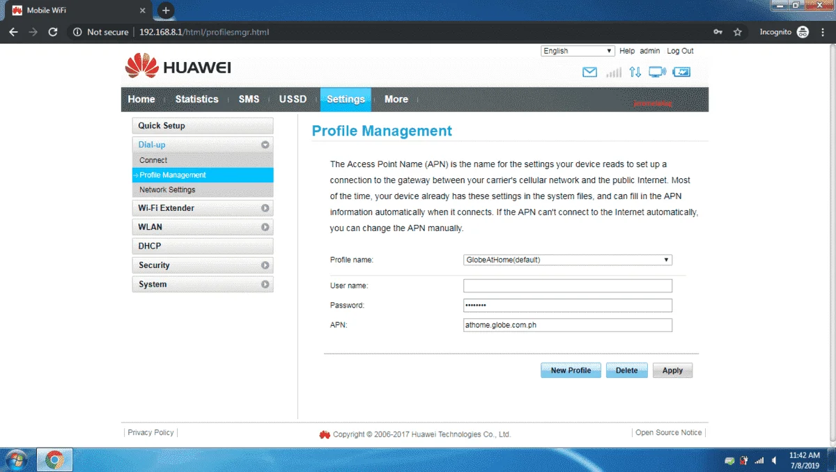

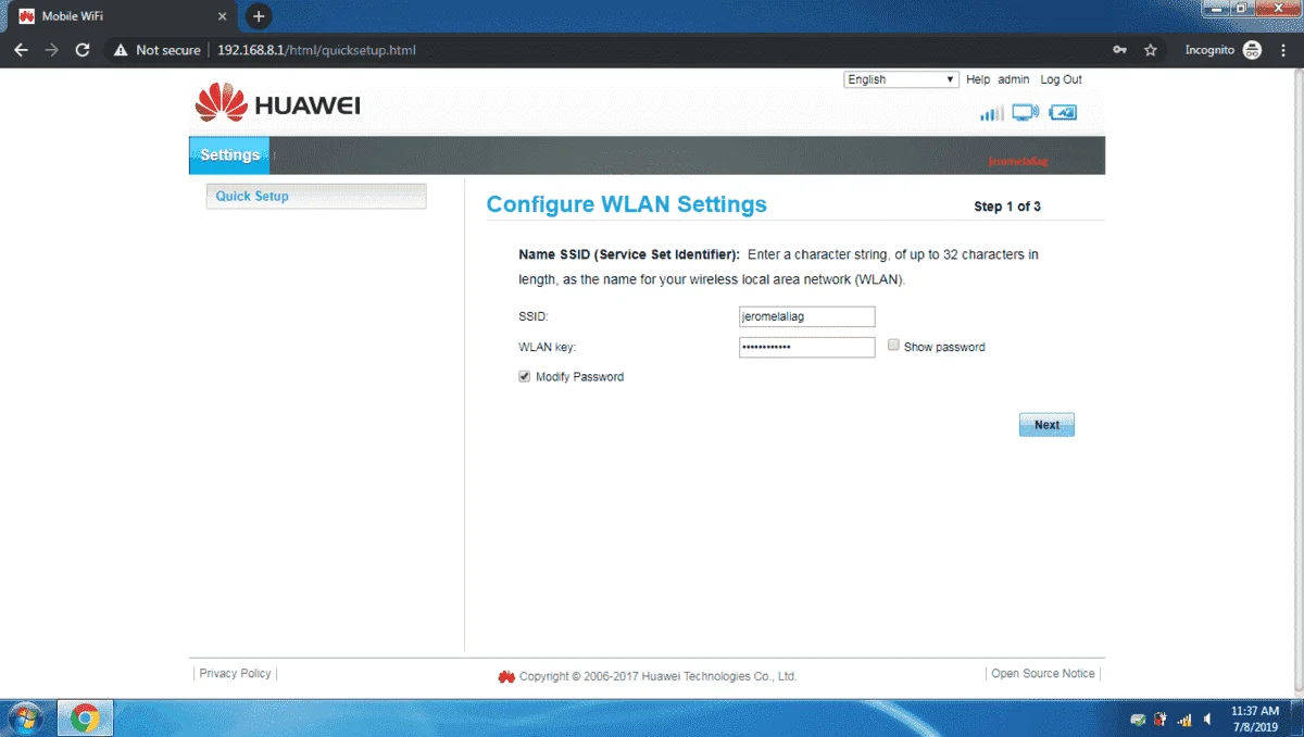

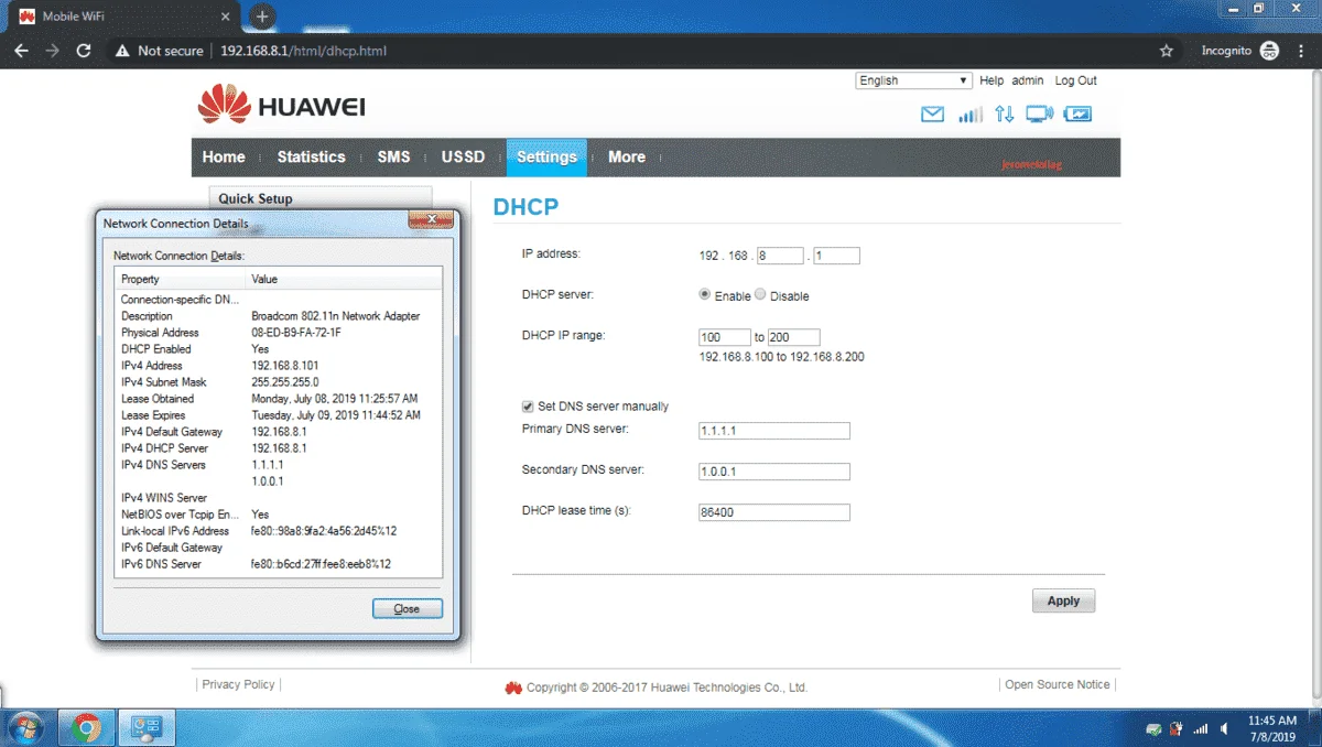

  • DHCP DNS settings added in WebUI

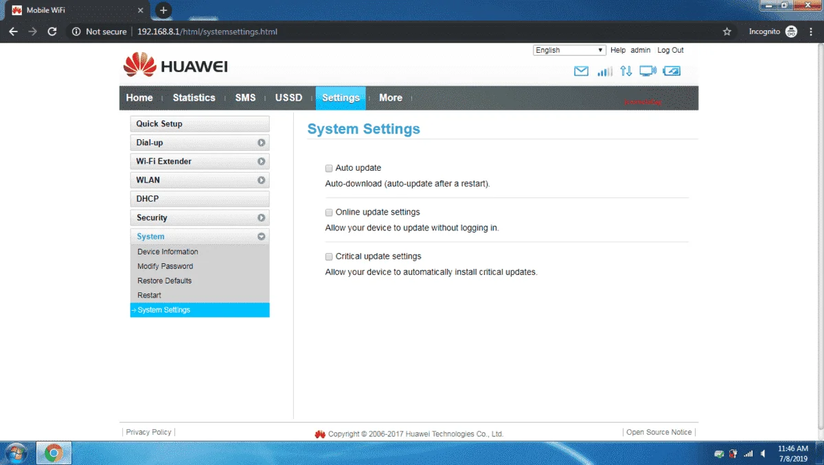

  • Add Device Information parameters in WebUI

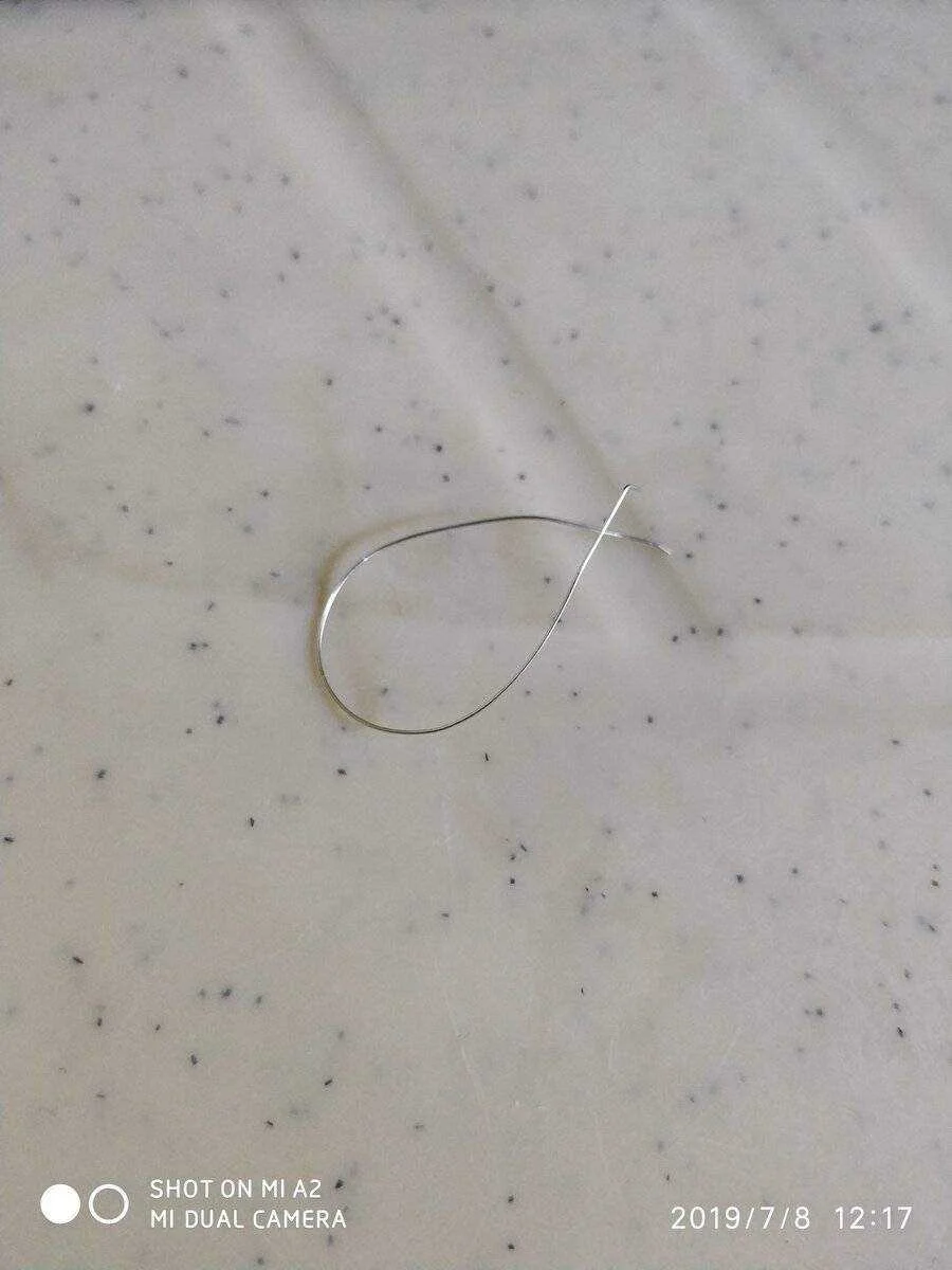

Wire or Any Conductor Metal (Example yung picture na wire.jpg)

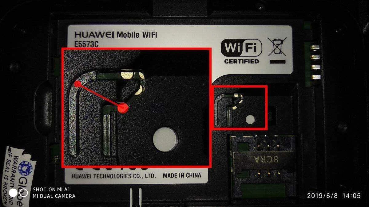

[ Entering in Download Mode ]

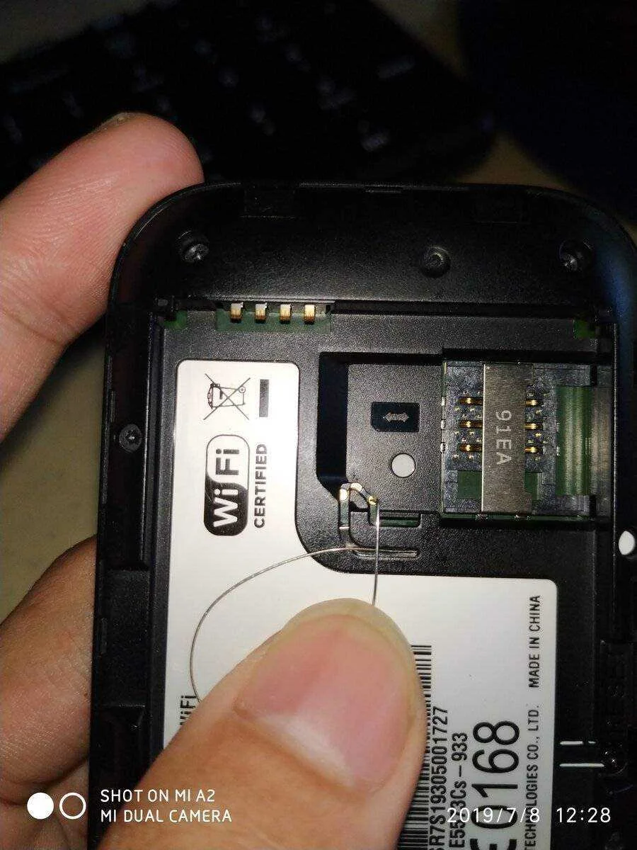

1. Remove nyo battery sa pocket wifi.
2. Open bootpin.png na kasama sa files.
3. Makikita nyo sa bootpin.png na red na naka connect don sa pcb shield.
4. Iconnect ang naka red na kagaya ng nasa bootpin.png then iconnect sa computer ang pocket wifi gamit ang micro usb cable.
4.1. Note: Kapag icoconnect nyo ang pocket wifi nyo sa computer gamit ang micro usb cable, make sure na nakadikit padin yung jumper or yung nakared dun sa bootpin.png.
5. Kapag nadetect na ng pc yung pocket wifi nyo as port. Proceed kayo sa step 6.
5.1. Kapag hindi nadetect ng pc yung pocket wifi nyo as port, ulitin nyo ang step 1-5.
6. Success na ang download mode boot ng device nyo. Next step, flashing firmware.

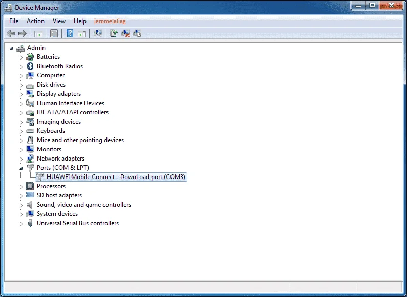

1. Icheck nyo muna sa device manager kung detected na talaga ang inyong device as port.
1.1. Idouble click nyo lang yung Device Manager na kasama sa folder.
1.2. Dapat katulad ng nasa picture na downloadport.png ang port na lumabas sa pc nyo.
1.3. Kapag hindi detected, ulitin nyo ang Entering in Download Mode na step.
2. Iopen ang E5573Cs-933_UPDATE_21.326.13.00.00_WEBUI_21.100.35.00.03_NE5.exe para magsimula na ang flashing.
2.1. Note: Hindi kayo ma iistuck sa flashing kapag kaparehas ng nasa downloadport.png ang lumabas na port sa pc nyo.

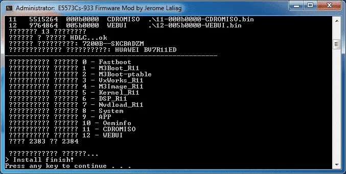

3. Dapat ganito ang lalabas sa screen ng monitor nyo kapag nag faflash na ang firmware or iopen nyo lang yung flashing.png
> Please connect your device to continue. > Device connected. > Start usbloader. > Success! > Scanning device. > Device connected. > Start flashing. ????????? ??? ???????? ????????? ?? Balong-???????, V2.6.116, (c) forth32, 2015 , GNU GPLv3 ???? ??? Windows 32bit (c) rust3028, 2016 -------------------------------------------------------------------------------- ------------------ ????? ??????-??????? ????????... ## ?????? ID ??? ???? ----------------------------------------------------------------- 00 252586 00110000 Fastboot .\00-00110000-Fastboot.bin 01 4988 00200000 M3Boot_R .\01-00200000-M3Boot_R11.bin 02 2048 00010000 M3Boot-p .\02-00010000-M3Boot-ptable.bin 03 8879398 00220000 VxWorks_ .\03-00220000-VxWorks_R11.bin 04 45728 00230000 M3Image_ .\04-00230000-M3Image_R11.bin 05 6041728 00090000 Kernel_R .\05-00090000-Kernel_R11.bin 06 2380084 00240000 DSP_R11 .\06-00240000-DSP_R11.bin 07 1172816 00250000 Nvdload_ .\07-00250000-Nvdload_R11.bin 08 15389696 00590000 System .\08-00590000-System.bin 09 6878208 005a0000 APP .\09-005a0000-APP.bin 10 128 000a0000 Oeminfo .\10-000a0000-Oeminfo.bin 11 5515264 000b0000 CDROMISO .\11-000b0000-CDROMISO.bin 12 9764864 005b0000 WEBUI .\12-005b0000-WEBUI.bin ??????? 13 ???????? ?????? ? ????? HDLC...ok ?????? ?????????: 7200B--SKCBADZM ????????????? ??????????: HUAWEI BV7R11ED ---------------------------------------------------- ?????????? ?????? 0 - Fastboot ?????????? ?????? 1 - M3Boot_R11 ?????????? ?????? 2 - M3Boot-ptable ?????????? ?????? 3 - VxWorks_R11 ?????????? ?????? 4 - M3Image_R11 ?????????? ?????? 5 - Kernel_R11 ?????????? ?????? 6 - DSP_R11 ?????????? ?????? 7 - Nvdload_R11 ?????????? ?????? 8 - System ?????????? ?????? 9 - APP ?????????? ?????? 10 - Oeminfo ?????????? ?????? 11 - CDROMISO ?????????? ?????? 12 - WEBUI ???? 2383 ?? 2384 ???????????? ??????... > Install finish! Press any key to continue . . .

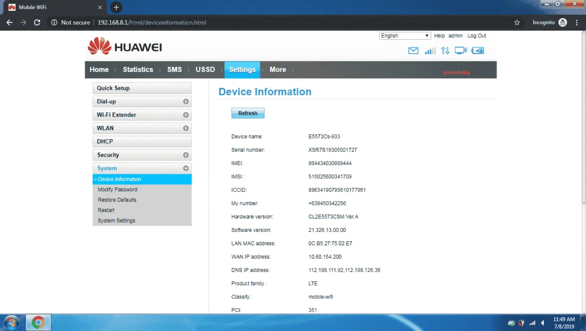

[ Device Information Writing ]
1. Iconnect ang pocket wifi gamit ang micro usb.
2. Icheck sa device manager kung nadetect sya as port.
3. Kapag detected as port or may lumabas na HUAWEI Mobile Connect sa ports ang process na gagawin nyo ay via dc unlocker.
4. Kapag detected as RNDIS or nagkaroon ng RNDIS sa network ang process na gagawin nyo ay via telnet.

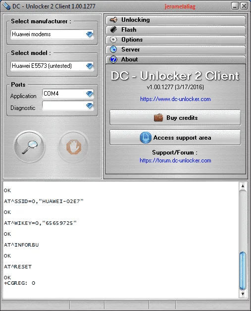

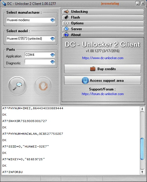

Via DC-Unlocker

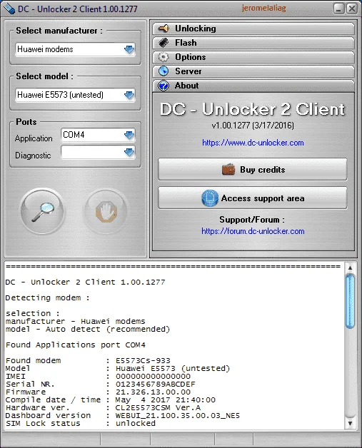

1. Open dc-unlocker2client.exe.
2. Then click nyo yung magnifying glass.
3. Kapag lumabas yung device information nyo. Isaisahin nyo itong iexecute sa baba ng dcunlocker.
3.1. Note: Yung AT^NVWREX=50364,0,4,01 00 00 00 ay optional lang, ang command nayon ay para magamit ang pocket wifi ng walang battery.
3.2. Kung gusto nyo magamit as normal yung pocket wifi or hindi nyo gagamitin ng walang battery, wag nyo isama ang AT^NVWREX=50364,0,4,01 00 00 00.
AT^PHYNUM=IMEI,864434030800000
AT^SN=XSR7S19305000000
AT^PHYNUM=MACWLAN,0CB5277502E7
AT^SSID=0,"HUAWEI-02E7"
AT^WIKEY=0,"65650000"
AT^INFORBU
AT^RESET

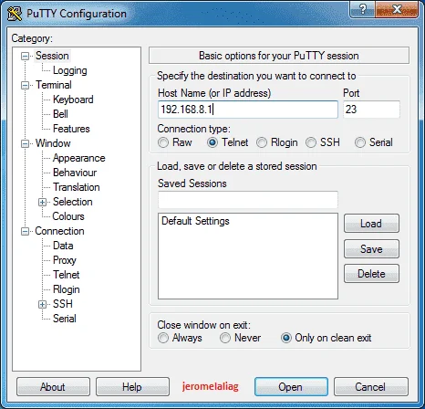

Via Telnet
1. Iopen ang putty.exe
Host Name (or IP address): 192.168.8.1
Connection type: Telnet
2. Then click Open.
3. Kapag lumabas na ang root@p711:/ # isa isahin nyo iexecute ito.
3.1. Note: Yung atc AT^NVWREX=50364,0,4,01 00 00 00 ay optional lang, ang command nayon ay para magamit ang pocket wifi ng walang battery.
3.2. Kung gusto nyo magamit as normal yung pocket wifi or hindi nyo gagamitin ng walang battery, wag nyo isama ang atc AT^NVWREX=50364,0,4,01 00 00 00.
atc AT^PHYNUM=IMEI,864434030800000
atc AT^SN=XSR7S19305000000
atc AT^PHYNUM=MACWLAN,0CB5277502E7
atc AT^SSID=0,"HUAWEI-02E7"
atc AT^WIKEY=0,"65650000"
atc AT^INFORBU
atc AT^RESET
NOTE: PAPALITAN NYO YUNG INFORMATION NA NAKALAGAY DYAN SA AT COMMANDS. HINDI YAN COPY PASTE COPY PASTE LANG PATTERN LANG YAN OR FORMAT NG INFO NYO.
