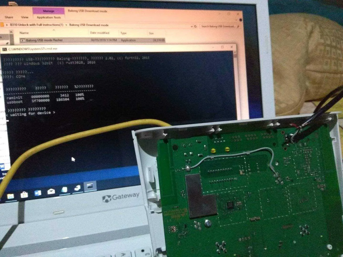

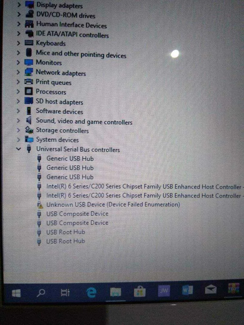

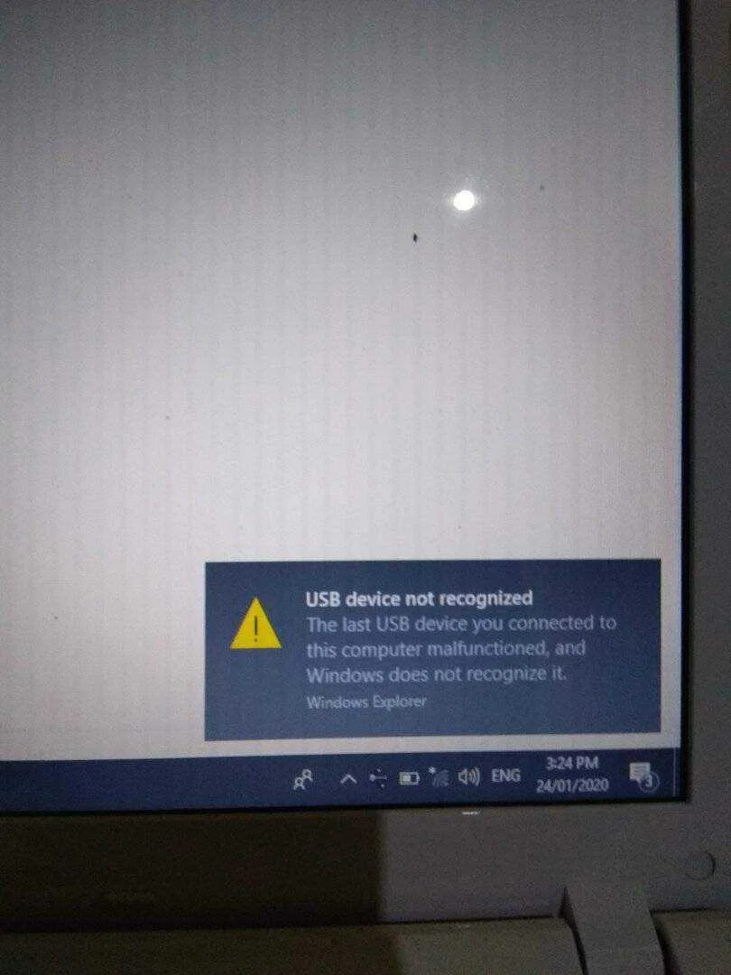

Mga boss paano po gagawin ko di nadedetect ng laptop yung modem. Natry ko na rin magpalit ng usb pati sa soldering. Dalawang laptop ayaw mabasa. Salamat

Boss parehas lang din ba sa may Cmd kasi nasubukan ko na regfix ayaw parin gumana
You do not have permission to view the full content of this post. Log in or register now. - enable then restart pc

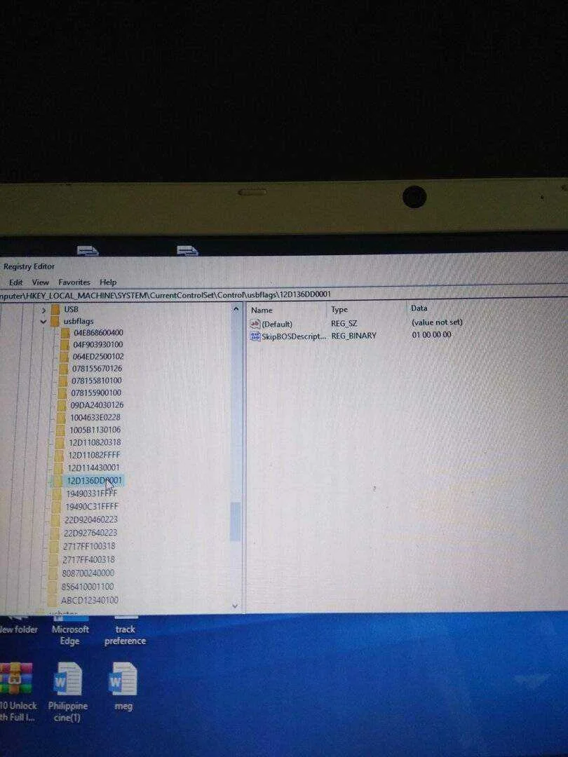

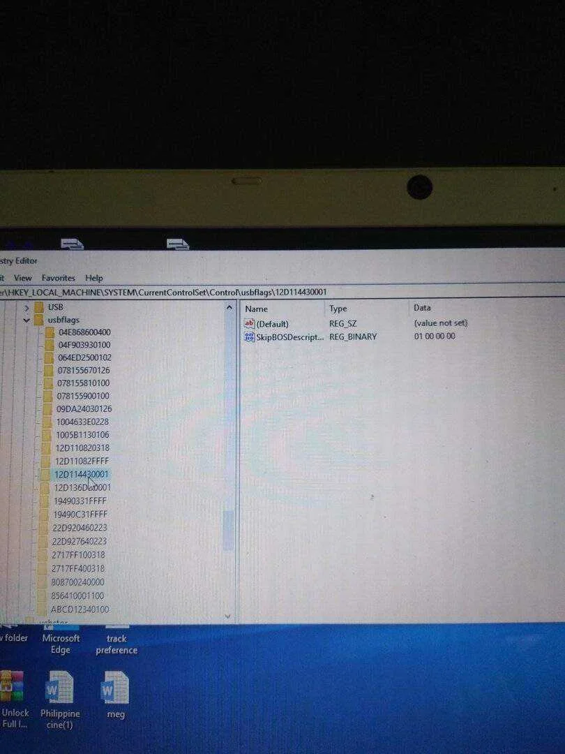

Pa screenshot value sa regedit kung napalitan
Pa-ss yung mga value neto salamat.
HKEY_LOCAL_MACHINE\SYSTEM\CurrentControlSet\Control\usbflags\12D114430001
HKEY_LOCAL_MACHINE\SYSTEM\CurrentControlSet\Control\usbflags\12D136DD0001

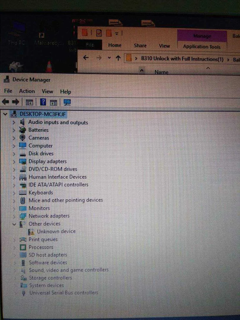

Mga lodi Patulong po ulit naging unknown device na pagkatapos at ayaw rin umilaw. Salamat
usually kapag nagappear yung raminit at usboot, dire-diretso na yan hanggang sa magboot sa led light. depende nalang kung hindi nagkokontak yung wire sa modem o nasasagi mo habang nagpoprocess at yun ang nagiinterupt. kapag nagstuck sa waiting back to step 1 ka.

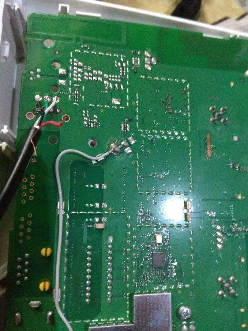

Bakit po kaya nagiging unknown device pagkatapos ng raminit at usbboot at tumutunog din ng disconnected. Nagpalit narin po ako solder points at dalawang usb cable. Salamat ulit lods
