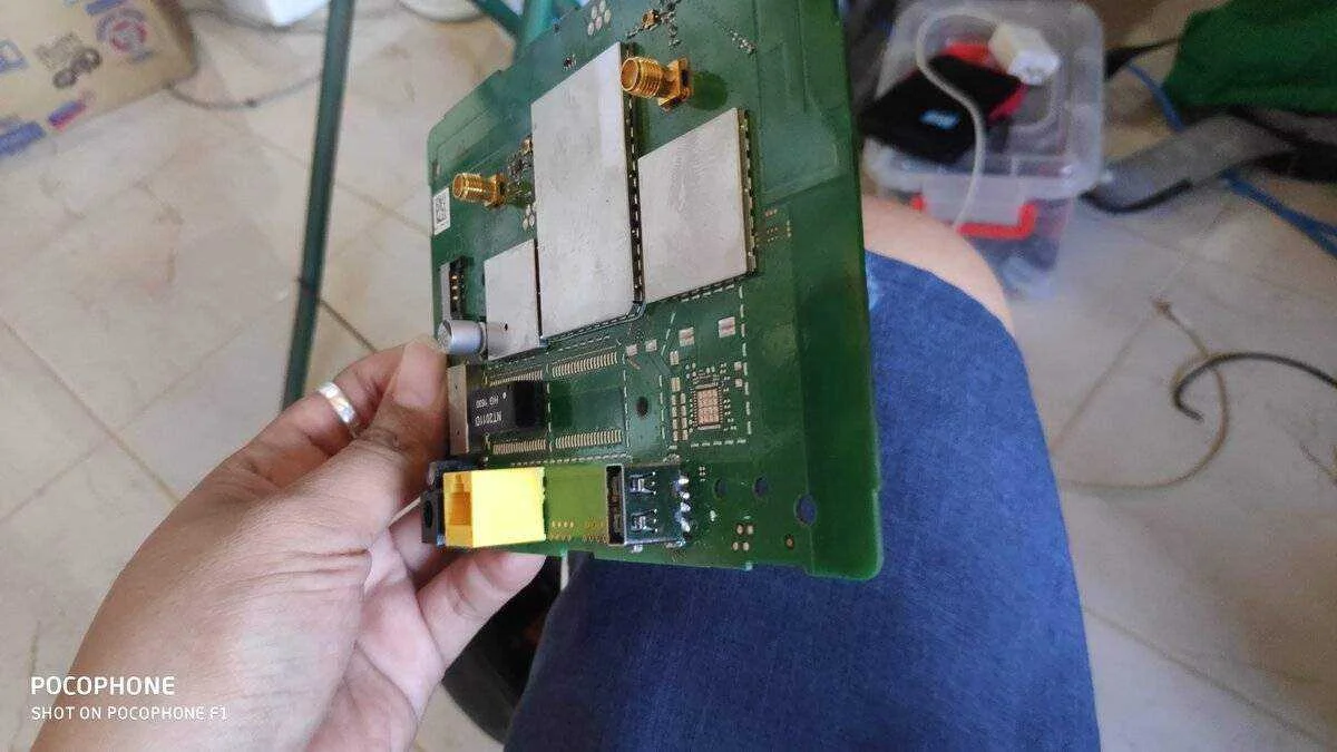

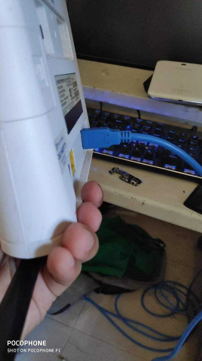

sa mga gusto lagyan ng female usb socket . ganito gawin nyo. kuha kayo sa mga sirang power bank pwede un

Please see Photos for solder points and finished product

Yan b ung nkahiga n female usb?
