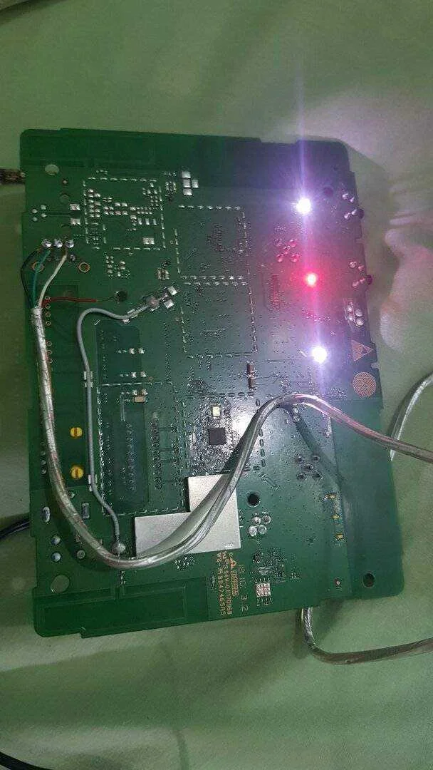

pano po kapag nawawala yung com3 port? pano po ba gagawin? beginner lang po ako :)
loud speaker mo pc tapos jumper mode mo modem, dapat tutunog yung pc.
yung jumper mode na method dapat hindi mag-iilaw yung modem, dun mo malalaman na connected sya. tapos pagtingin mo sa device manager makikita mo com port.
jumper mo kuha ka wire pagdikitin mo shotpoints, tapos salpak mo power cable then usb sa pc pag tumunog yan check mo nalang kung may comport sa dev man.
kung ayaw reinstall mo drivers plus registry fix para madetect
Salamat Paps kaya pala hanggang "Scanning Device" lng yung sakin, lumang tut pa yung ginamit ko at yung hirap ako sa pagsolda ng red, white, green at black na may butas. Pwede naman pala direct sa parang terminal. By the way, Hindi na Paps kelangan i-solder ang red color? power source naman yun di ba? at data naman ang kelangan natin. Pero pag nakahanap ako ng USB female port, papalitan ko para hindi na mag-solder pa uli.
Maraming salamat TS sa umpisa medjo nakaka kaba my mga madadaanan ka talaga na weird situation pero dapat balik ka sa instructions at basa ulit then try n naman hanggang sa makuha mo timing at tricks.
May naka encounter na ba sa inyo na namatay yung modem, sa erase flash, hindi na siya nag kakailaw.
Bago ata ito kasi kakabili ko lang sa globe(Note madami na akong naunlock, ito lang mga new batches ang nag eeror)
ito po device information...
Device name: B310As-938
IMEI: 864434036--------
IMSI : 515025600647088
My number: +63965----------
Hardware version: WL3B310M
Software version: 11.331.01.00.158
Web UI version: 21.100.44.00.03
LAN MAC address: E4:FD:A1:97:2F:99
WAN IP address: 10.60.173.203
WAN IPv6 Address: Unknown
Sa Flashing hindi siya tumutuloy kasi hindi na siya umiilaw after erase flash(yung step 1)
Thanks sa sasagot.
2 po usb cable ko, dalawa din laptop ko same error. Sa mga compiled version ng ginagamit natin ngayun, (tried resbekla, one-click repackaged and iba pa). Ingat nalang muna. Dalawa po na-brick to kahapon. Just a tip(I notice yung mga numbers na umpisa sa 0945*****(luma) ok sila, samantalang 0965**** yun ang dead!).
Mag-ingat na lang po, shoutout kay sir Jerome & Jhowel. Pahelp po.

nako makabagong exploit na naman ata gagamitin, buti old version yung nabili ko.
na subukon ko na po yan new version nang b310as. pagka flash dead boot na. pero nabuhay ko ulit sa tulong nang ma alamat kong master ..
