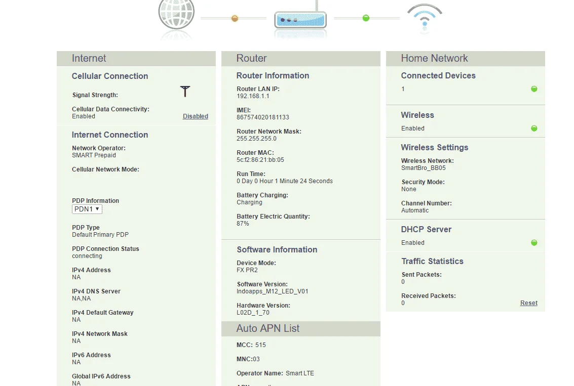

baka may stock firmware kayo dyan ng FX PR2 mga sir? hardware version: L02H_1_80
You do not have permission to view the full content of this post. Log in or register now. yan sir, nag re-flash din po ako gamit firmware nyo same result sir. salamat po

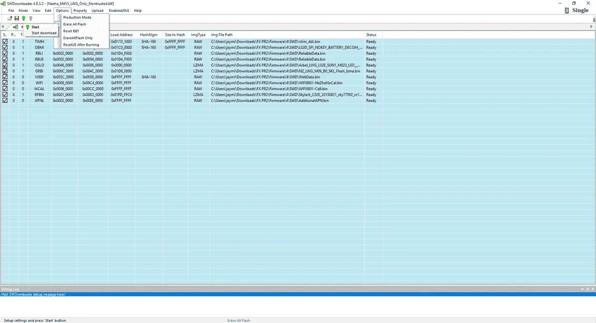

baka mamaya naka open pa yang firmware na ito o SWD downloader saka mo inopen yung firmware na inupload ko, yung blf file ng firmware ni sir argotron ang mag fla-flash sa pocket wifi mo

na itry nyo na bos sa inyo? sa pocket wifi ko pag 4G-HSPA+ lang ang pwede sa smart ko tapos minsan red bar pa, pag LTE ayaw na no connection, c globe nag LTE naman.

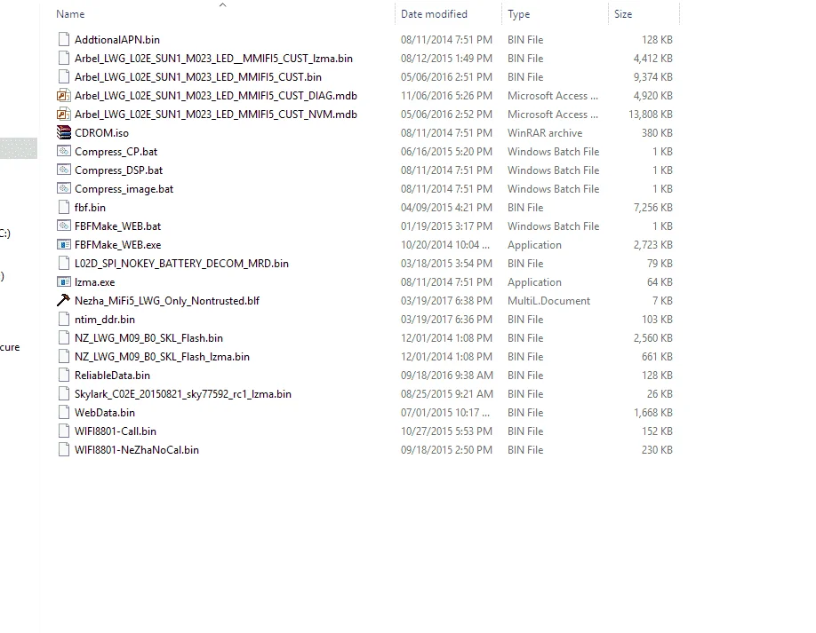

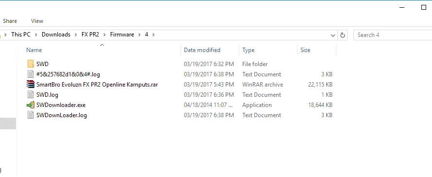

Pa check din nung loob ng folder na ginamit mo pang flash screenshot mo laman ng swd folder

Mag re reflash ako ng firmware check ko kung humina, pero malamang hinde to eh kasi may mga nag feedback na success naman...wait ka lang flash ko lang yung firmware

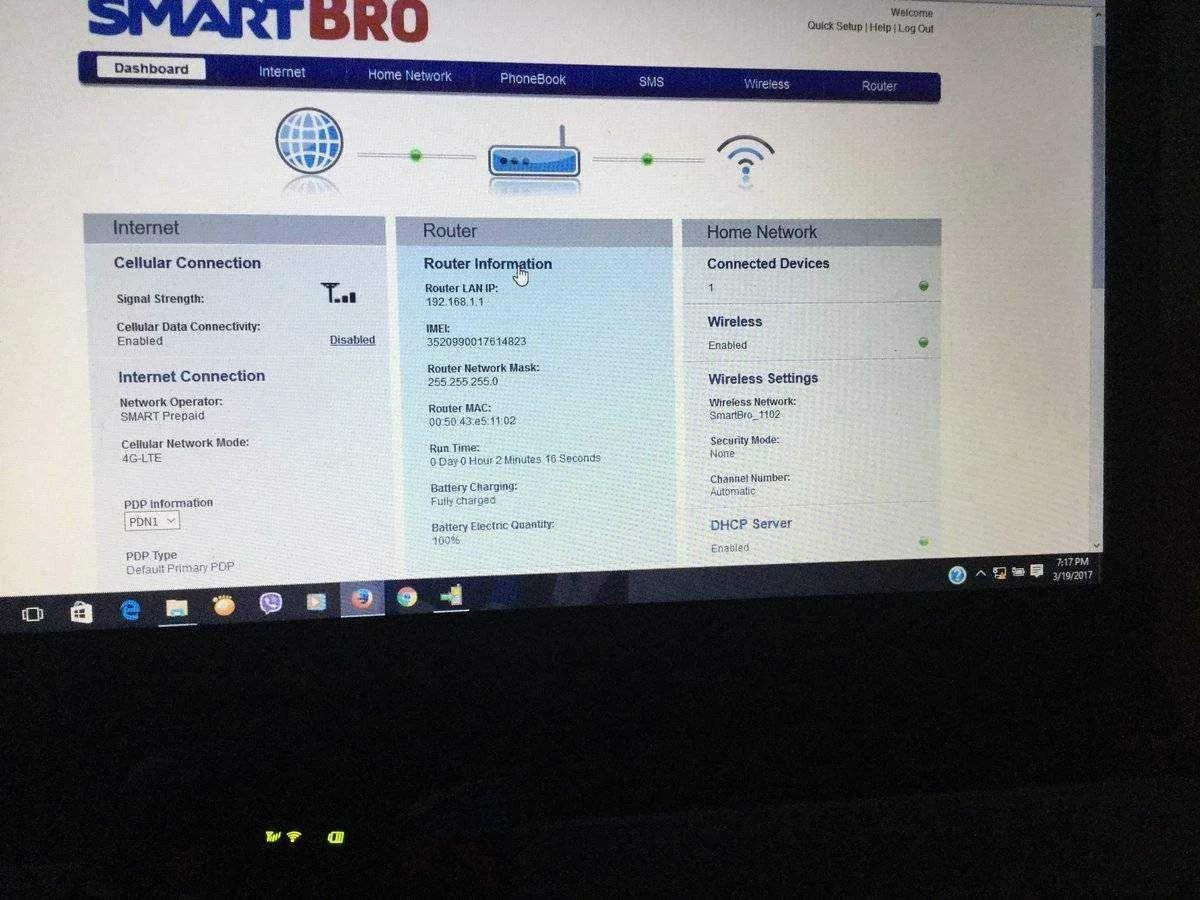

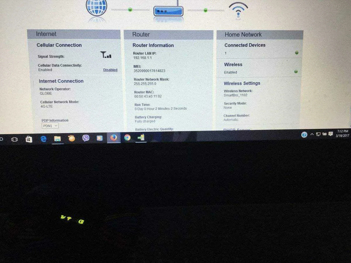

Sir ni reflash ko yung bagong upload ko na firmware wala talaga ako nakitang problema heto proof both globe and smart LTE hinde humina o nabawasan ang signal since ganyan na dati signal kahit hinde ko pa ino openline
