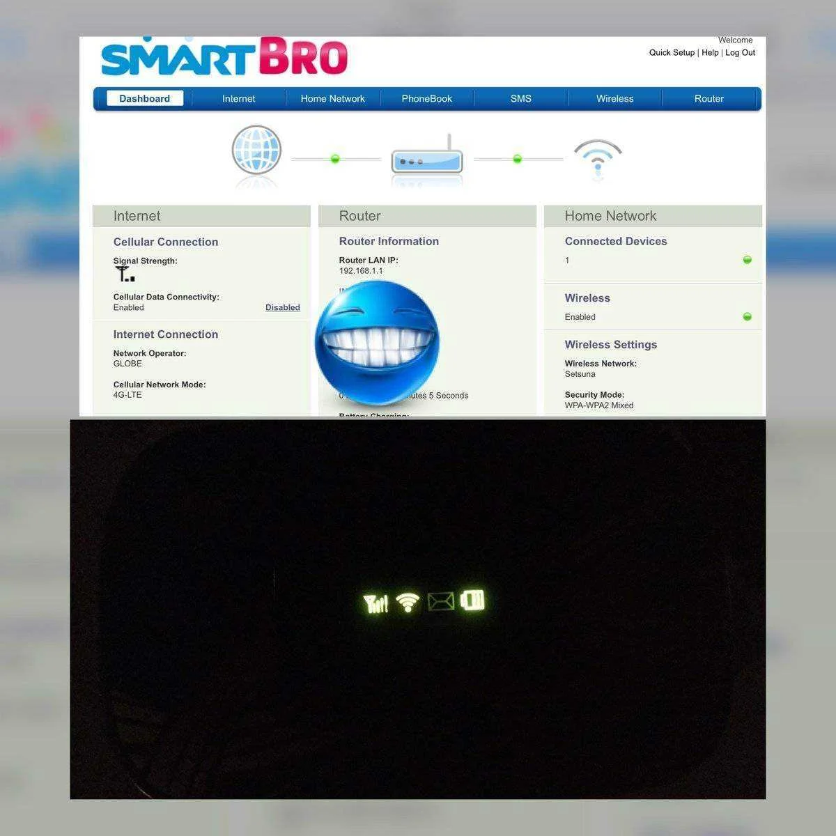

UPDATE: Maayos ang red signal kapag naka LTE only lang sa globe at may masagap na signal. Therefore walang bug sa firmware na modify ko proof nandito sa pic.
Kapag naka 4g hspa+ or 3g duon nag re red light ang signal light

Try mo i-force pag may bago kang LTE sim set mo sa 4G LTE only para malaman mo ang kasagutan kasi sa akin wala naman problem kita naman sa bago kong upload na pic
Thanks for the clarification. Pero red parin led nya pag globe regardless sa signal strength?

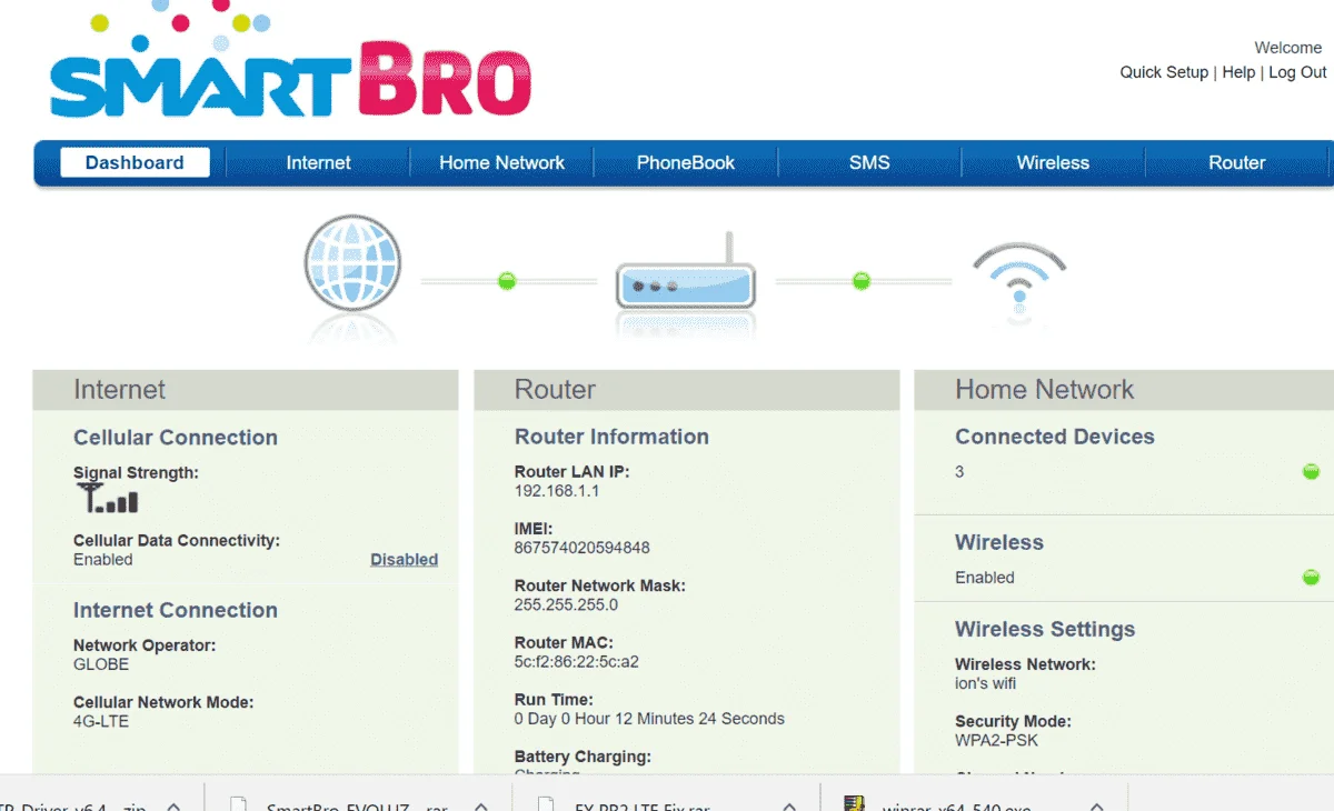

Sir heto pala napansin ko nag re red signal siya kapag ang nasasagap kay globe ay 4G HSPA or 3G signal pero kapag naka 4G LTE ka nag ba back to yellow ang signal kita naman sa bago kong lagay na pic sa 1st page yung IMG_0229 na picture file

naging lte na ang globe ko sa firmware mo sir pero sa smart ko 4g-hspa+ nalang,hindi na LTE na dating LTE bago ako mag flash
