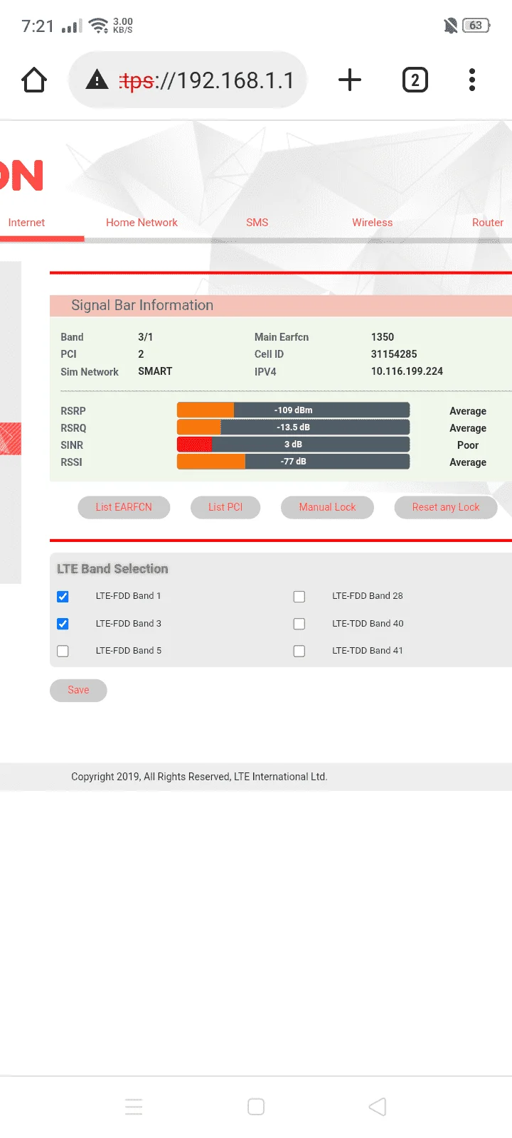

Hbol lang karmihan ung signal bar status sa R281
Tested sa Firmware V52/v53 baseband 22/3/3.1

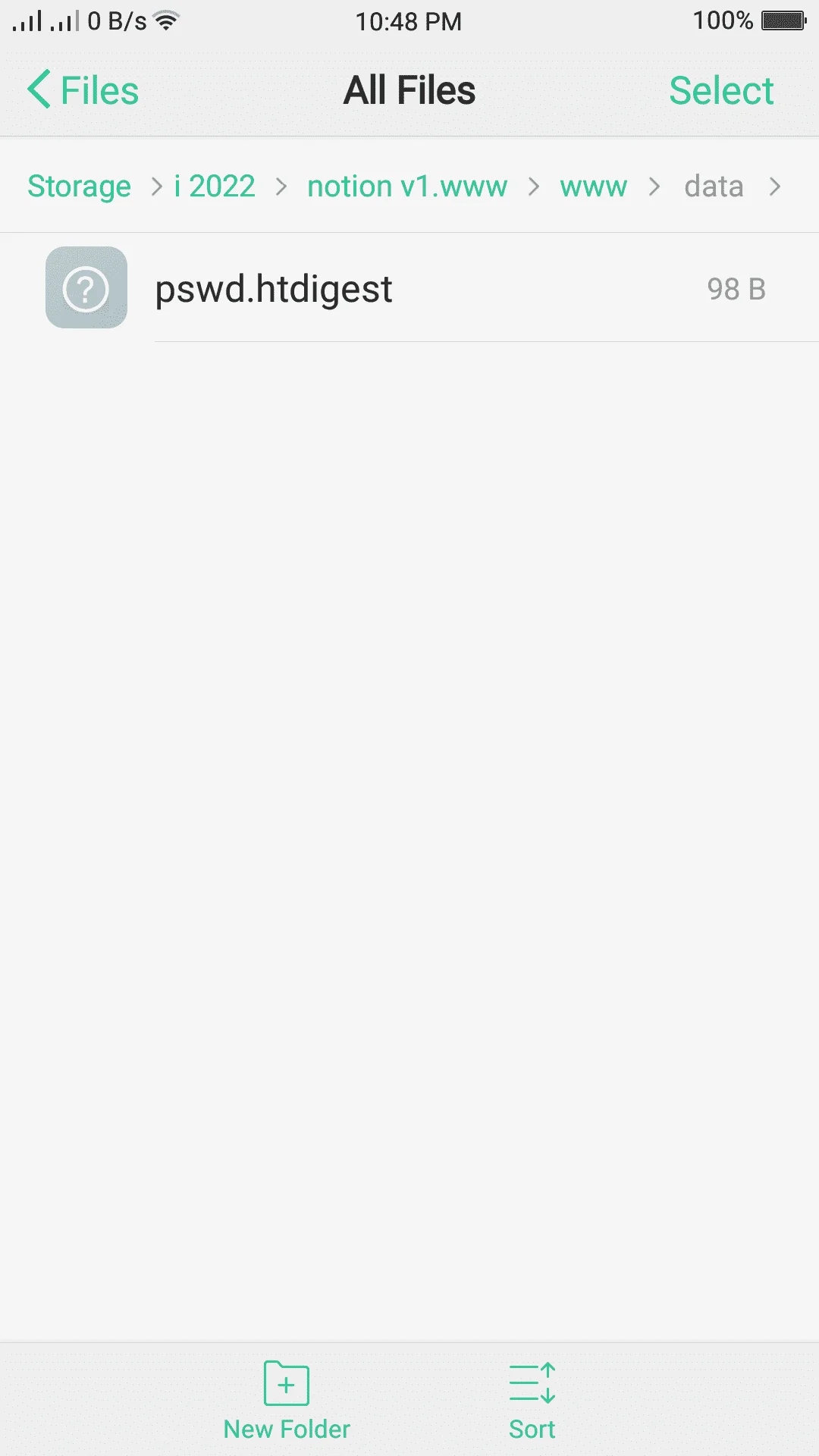

Nka folder yan paps www folder
salamat sa share.....lods..

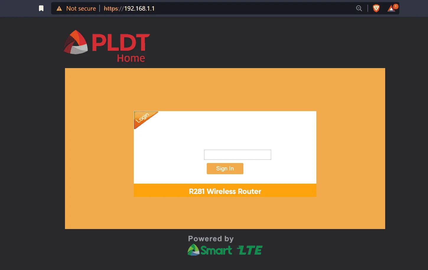

ano password nito lods..di ko mapasok..sa log in...
Nc Try Lods, may signal bar na daw yan. Notion V1 Pasok ka sa Gui
Madali pala palitan yang password ng dasboard, Lods
Extract mo using 7zip ung dashboard ng Optus V2 kunin mo yung nag iisang file na may password smartbro123 dito sa image overwrite mo dun sa extracted files Notion same folder mo din ilagay syempre
