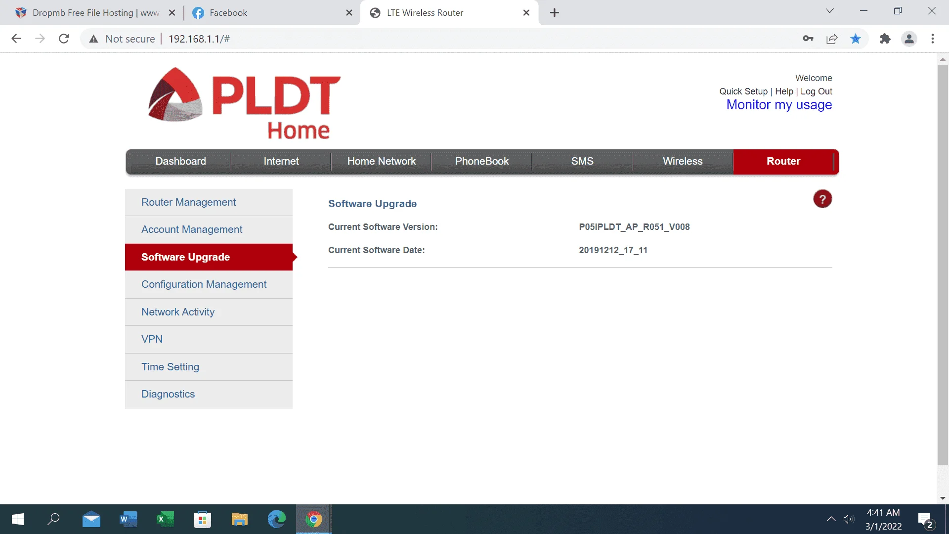

Itong akin naka V8
May nag labas na ba ng full tutorial ng pag downgrade to V8 dito? Ginawan ko na kasi ng text
Itong akin naka V8
May nag labas na ba ng full tutorial ng pag downgrade to V8 dito? Ginawan ko na kasi ng text file na full step kong pano mag downgrade kaya lang baka pag nag post ako may magalit hahaha
Lods pangehi na full toturial mo. Needed ko ma baseband 4 yung r051
Lods, Ipatong mo lang sa /dev/mtd4
Kung baseband 4, pa rin
Dapat nabackup mo muna mtd0 para ma restore mo baseband 4,
pag na upgrade yan to v10 baka baseband 4.1 na yan, inde mo na maibabalik sa baseband 4
Kaya dapat may mtd0 ka para ma fully restored lahat baseband version v4 at firmware v008
Yari ung akin nag upgrade to v10.1
Pero nanatiling baseband v4, kaya naka network unlock pa rin nag work ung disabled updates sa baseband pero sa firmware tumagos ung updates, hehe

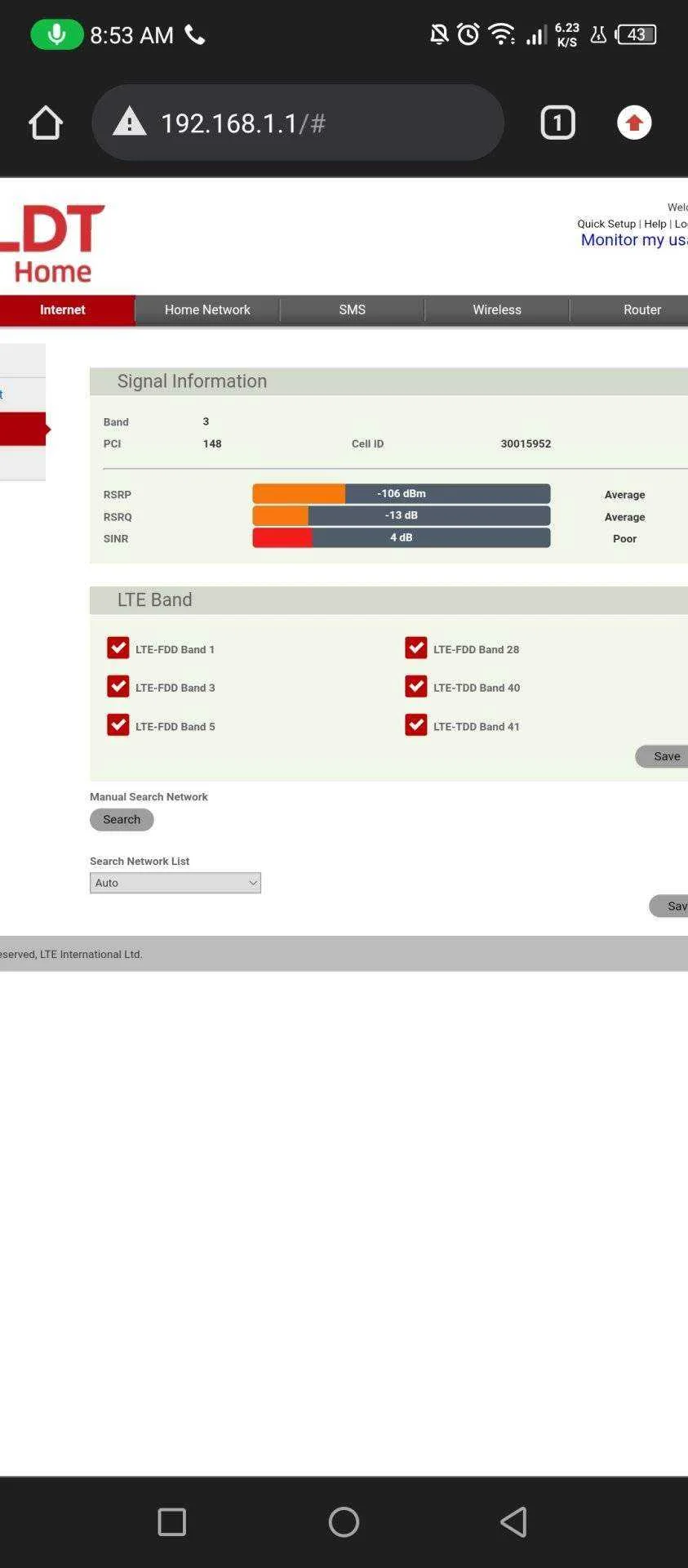

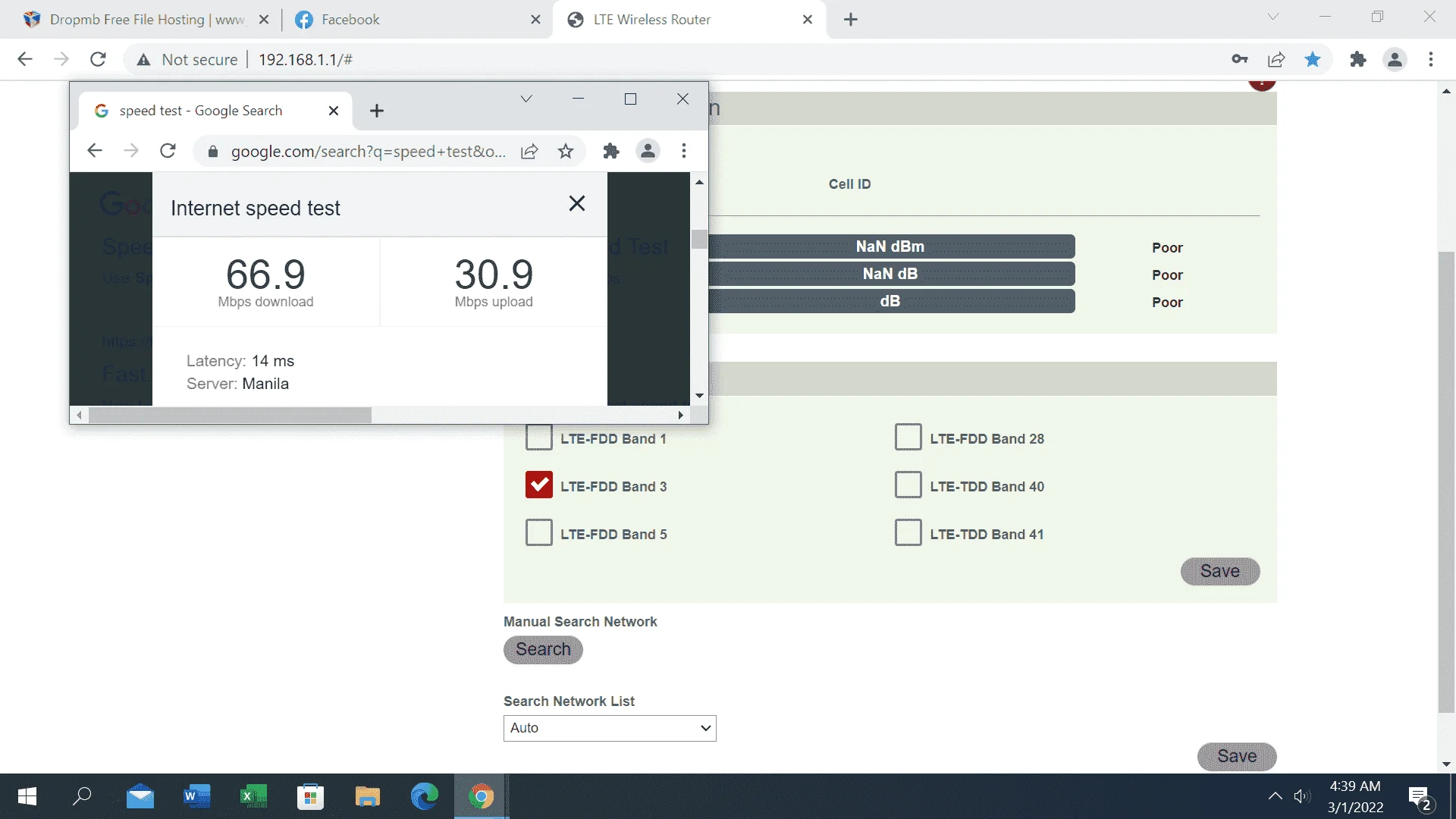

Working sa V8 na openline na ke Sir Jhowel. Sabi poor daw pero sa speedtest ayan sya😀.
Inupload ko lang yung file then nag reboot lang sya ayun pili na lang yung sakalam na band. Thank you dito and more power!

Working sa V8 na openline na ke Sir Jerome. Sabi poor daw pero sa speedtest ayan sya😀.
