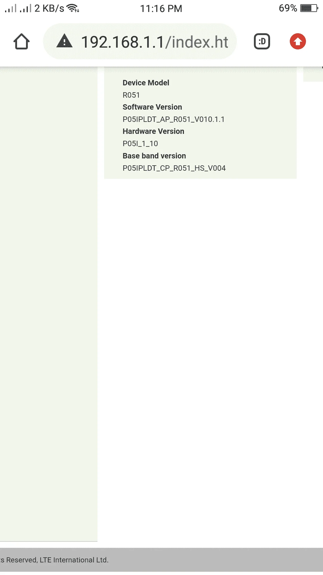

Nawala sa akin mga Lods easy bandlocking un pala nag updates ung firmware ung baseband hinde, via pm conversation lang tau sa firmware, nabawasan protection updates mukhang me nagmamasid na agent mga, Lods haha

pwede pa rin downgrade akin mga, Lods hanep, may spy dto haha

Yari ung akin nag upgrade to v10.1
Pero nanatiling baseband v4, kaya naka network unlock pa rin nag work ung disabled updates sa baseband pero sa firmware tumagos ung updates, hehe
