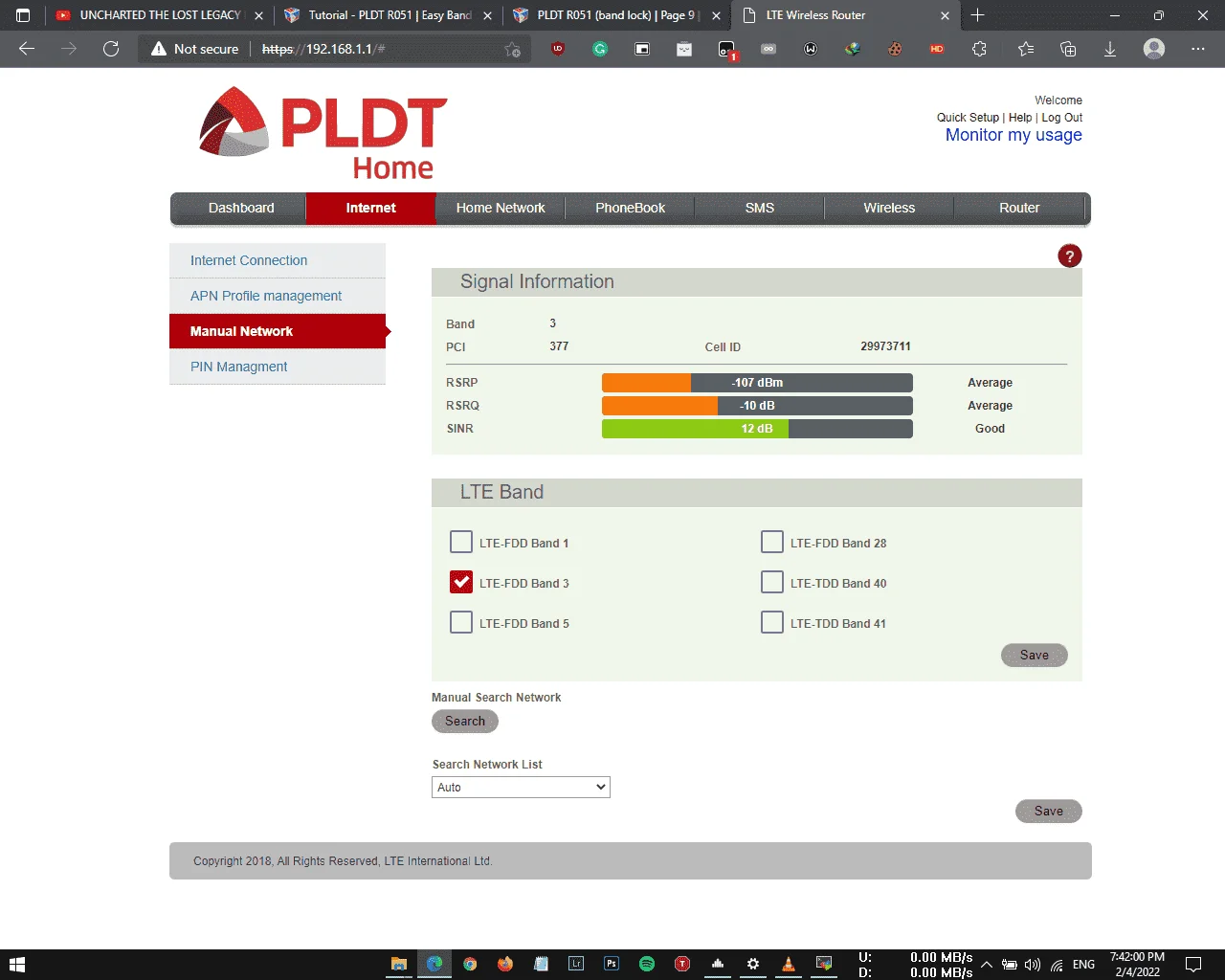

na upload ko na ang band locking config file at yan din ang nag appear sa akin.
kaya lang walang "Signal Information".
Walang RSRP at RSRQ, pero goods naman ang internet.
FYI: GOMO sim pala ginamit ko.
Working sa V8 na openline na ke Sir Jhowel. Sabi poor daw pero sa speedtest ayan sya😀.
Inupload ko lang yung file then nag reboot lang sya ayun pili na lang yung sakalam na band. Thank you dito and more power!
Gumana ba ang signal information mo? Sa akin di kasi...

nawala sakin lods pero nakalock parin sya sa band 3. nagupdate din kasi modem ko from v8 to v10. Through config management lang kasi ginawa ko.
Nawawala kasi yang file pag nag palit ka ng version at pag nag reset ka. Kailangan mong iflash ulit
