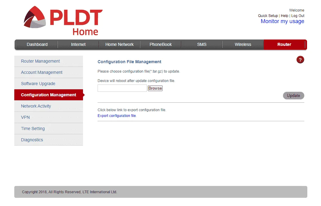

Pwede mo rin upload sa config .. yung nasa UI
Same lang pala sila ng function .. anyways ang pass ng root ay root ..
thanks po sa update.. naupload ko na po and working po sya ...
sa root pw namn invalid root/notion buti may other way ma update gui.. :D

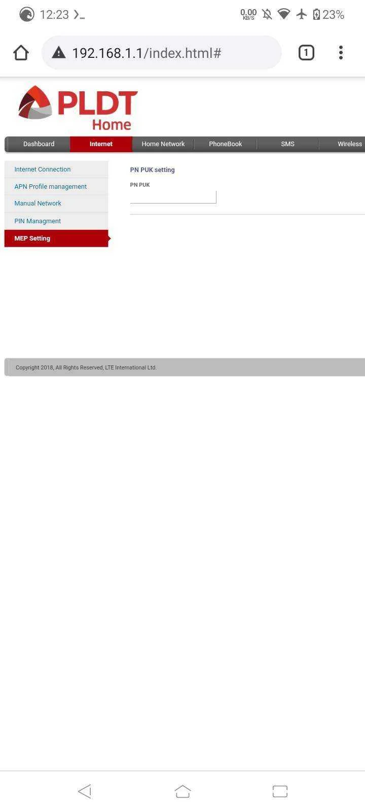

Na downgrade kuna to R051 V8 pagkatapos sinunod ko TUT ni sir Jhowel yung permanent openline.Need paba pumunta sa MEP setting?ayaw kasi ma Unlock sa MEP
Panu ma fix to? R051 v8 openline
Ano original software at baseband version mo?
kung baseband 4.1 hindi mo mauunlock via mep yan

Baseband 4.1 pala to,may ibang Way ba para ma unlock?

boss openline na Po Ang R051 ko v-008 pwedi ko bnag I upload nalang sa configuration management Ang tar files?
Boss openline Po Ang R051 ko firmware po ni sir jhowell pwedi ko ba I upload sa configuration management nya Ang tar para ma access ko Ang bandlock hand ba msisira router ko?
ty ts di na ko gagamit ng ubus call pag papalit ng band
Boss openline Po Ang R051 using file sir Jerome pero Wala Po bandlock pwedi ko ba I upload nalang Ang (tar file bandlock) sa configuration management? Saka anu na Po Ang magiging password Ng dashboard kopag na upload kona Ang tar file?
Oo, pwedeng pwede mo upload yan .. web files lang yan .. nawawala pag restore factory settings ..
Delete IMEI ..
Disadvantage pag wala IMEI
example sa Trams .. Mukhang sa Trams uso .. Blocking Data or Barred nila pag ganyan..
