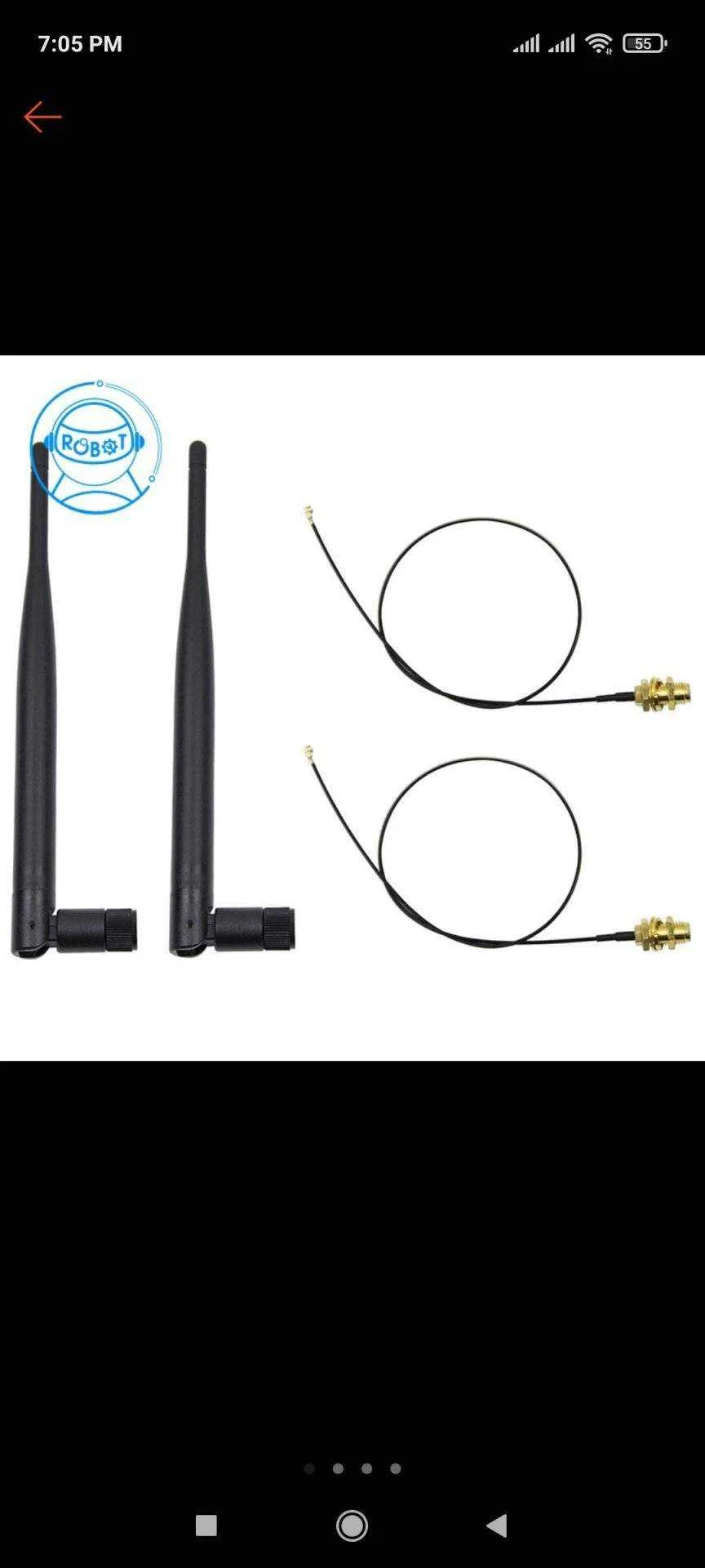

sa palagay nyo mga sir...may pagbabago kaya sa speed ng internet connection kapag nilagayan ito sa R051?
