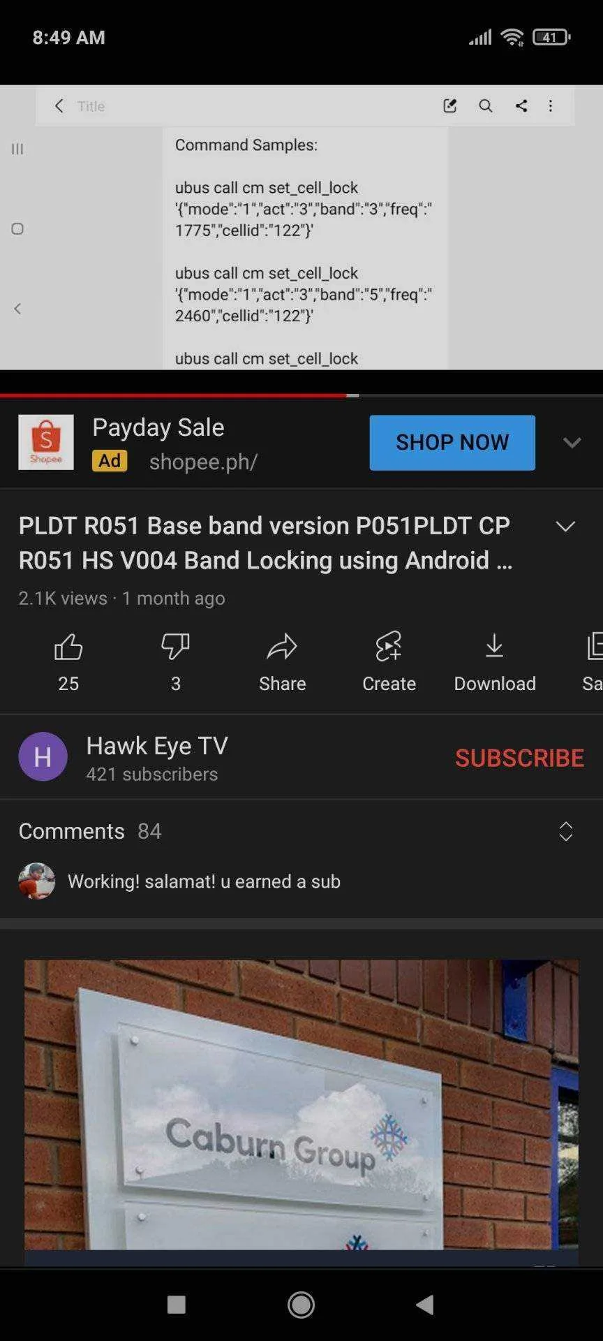

master bakit po ganito lumalabas?
master hawkeye..sayo ba tong video tut sa yt...working pa ba to sa R051?..
Sir, bakit po ganito? pag 28/3 meron xa, pero pag 3/28 mga ilang minutes lang, tapos nag 3/xx xa. Sa 28/3 di xa nawawala.
Ganyan din sakin Lods 28/1 or 1/28 minsan 1/×× o kaya 28/×× pero ok lang di naman ako nawawalan ng connection. Nangyayari yan kapag nagbabago o kaya humihina data connection pero bumabalik din naman agad sakin. Kapag di ka naman nawawalan ng connection at ok naman speed mo ok lang yan.

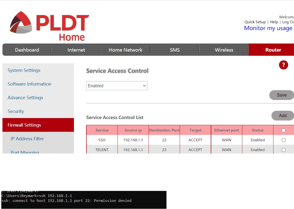

Mga lods, diko po maaccess ang telnet or ssh ni r281. Na-enable ko naman sya sa router. Pero ayaw parin. Salamat po. Naka LAN cable po ako.
