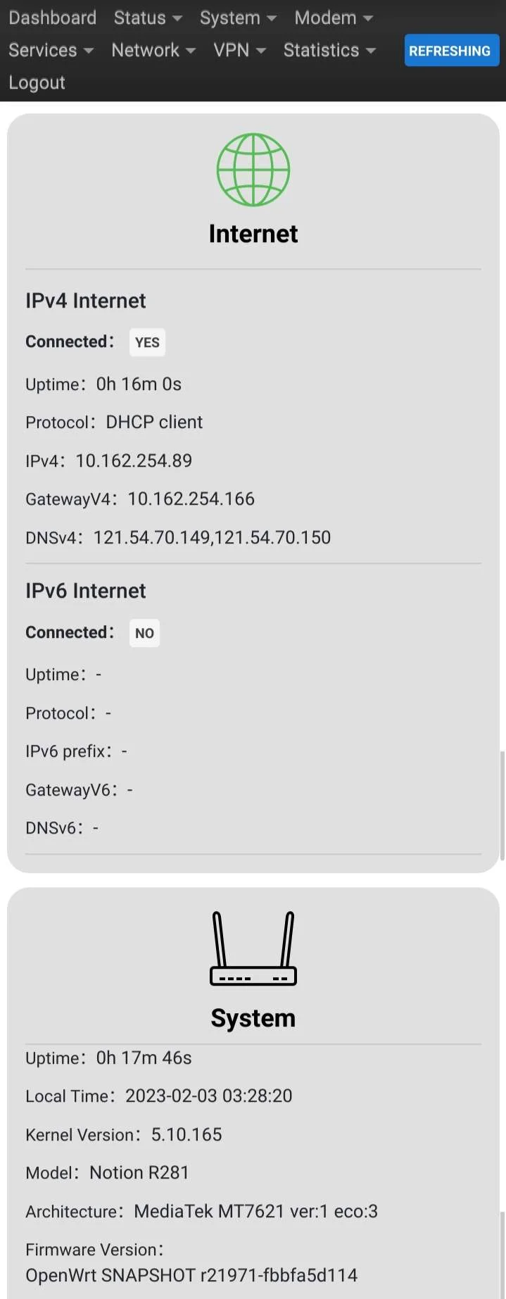

mga lods need help. naka downgrade na ako from v4.2 at naopenline na rin, ang problem is pag na off yung router, nagfactory reset siya lagi like bumabalik lahat ng settings at password to default at quick setup. any advice po?
pagkatapos mung mag reset e on mo muna tapos reboot, okay na yan

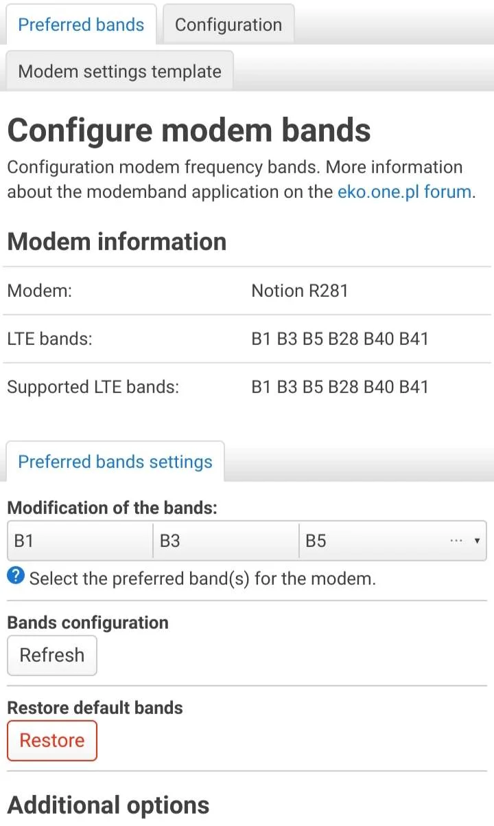

Pwede ba mag block ng isang band frequency mga lods? Para di sya koconnect sa ayaw kong frequency. Salamat.

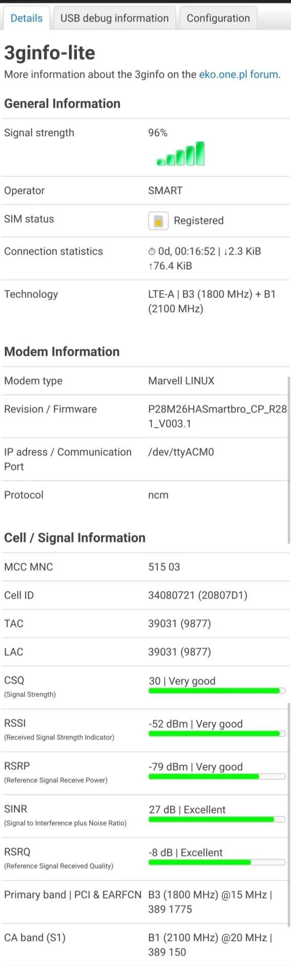

Good eves. May fix na po ba unstable CA ng r281?
pano po na unstable? sa area ata yan sakin meron band na nawawala during nightime at meron steady pero mabagal. hnapin muh lang pinka stable yung di pawawala oks na yan.saka mula ng na openline ko yung sakin na R281 PLDT version till now di namn bumitaw ang CA nya. pero much preffered ko pa din ang singleband sa area ko. check muh din minsan di rin maganda CA depende sa area.
Nagiging unstable po sya kapag cell lock o freq lock. Bumibitaw po sya from 3/1 to 3/xx
Kahit anong ca na band po unstable sya pag nag cell lock or frequency lock
