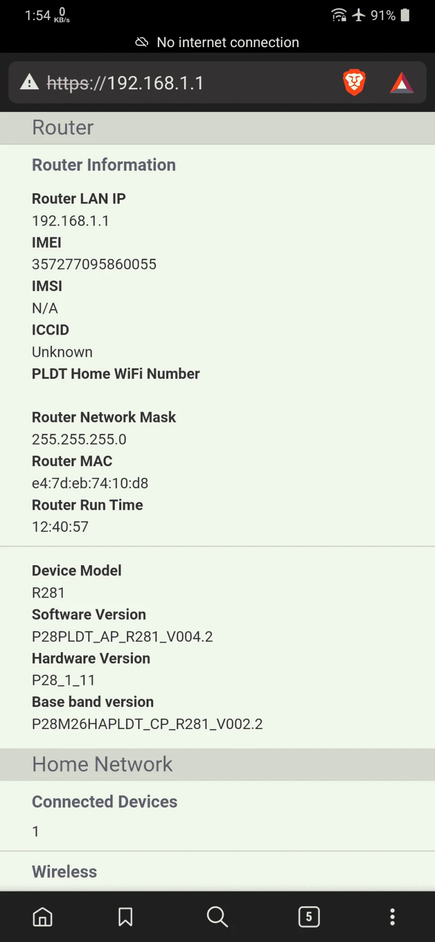

PLDT Boosteven R281 (Band Locking)
labas ko na downgrading ng smartbro 5.3/3.1
bukas dapat OTA bago kayu mag downgrade
AP: P28PLDT_AP_R281_V004.2
XML:

CP: P28M26HAPLDT_CP_R281_V002.2

Pwede pa kaya tong downgrade method sa software version ko at baseband version?
Thhanks sa idea master, try ko pag nagka R281 ako ulit,
mas madali yan, pwede ka diyan makapag direct flash via console or tftp method, check mo video ni sir jhowel.

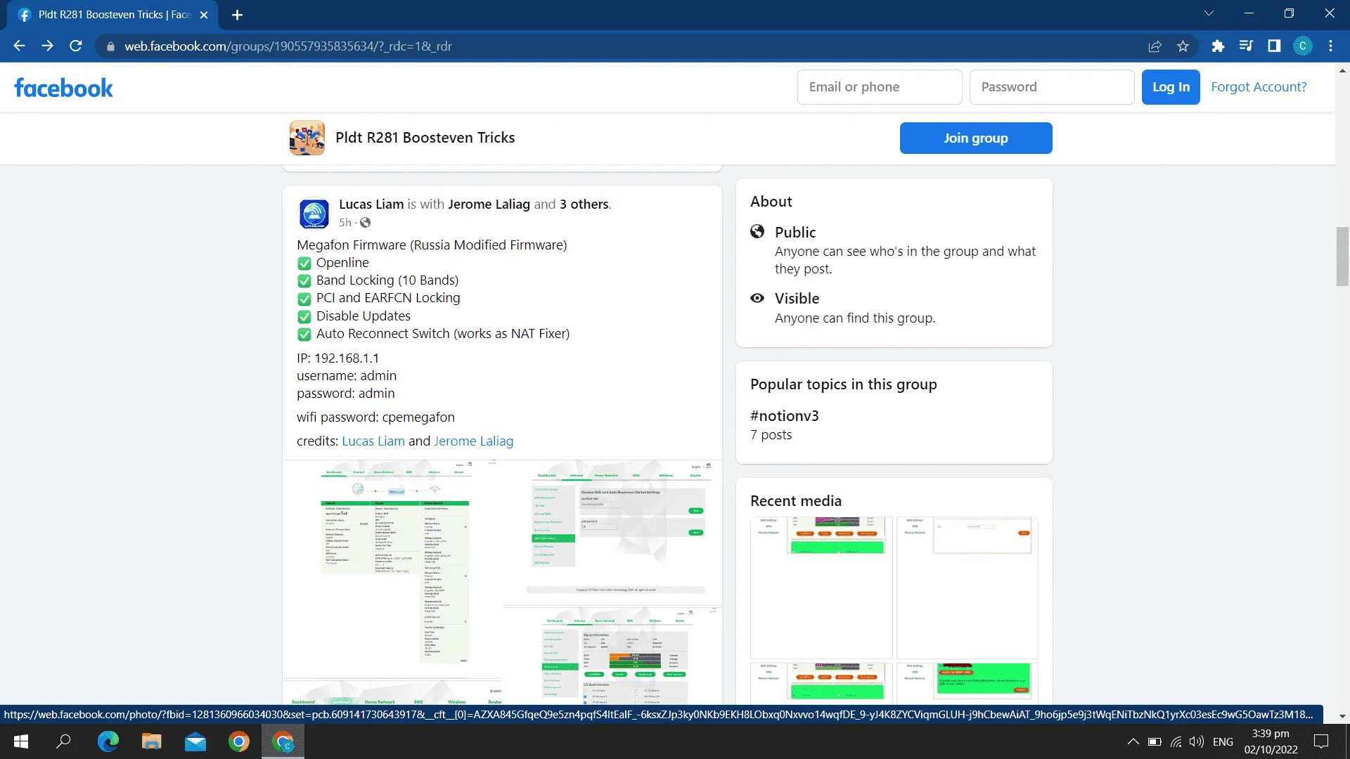

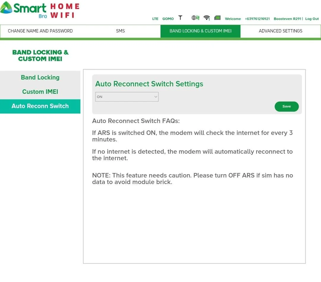

Screenshot (443).pngMukhang maganda tong auto reconnect switch para sa problem ko na no internet connection pag nagiging 3/xx. Ewan ko kung tama ako haha pasensya di ako developer hehe.
Di ko sure, pero sa tingin ko pwede yan.

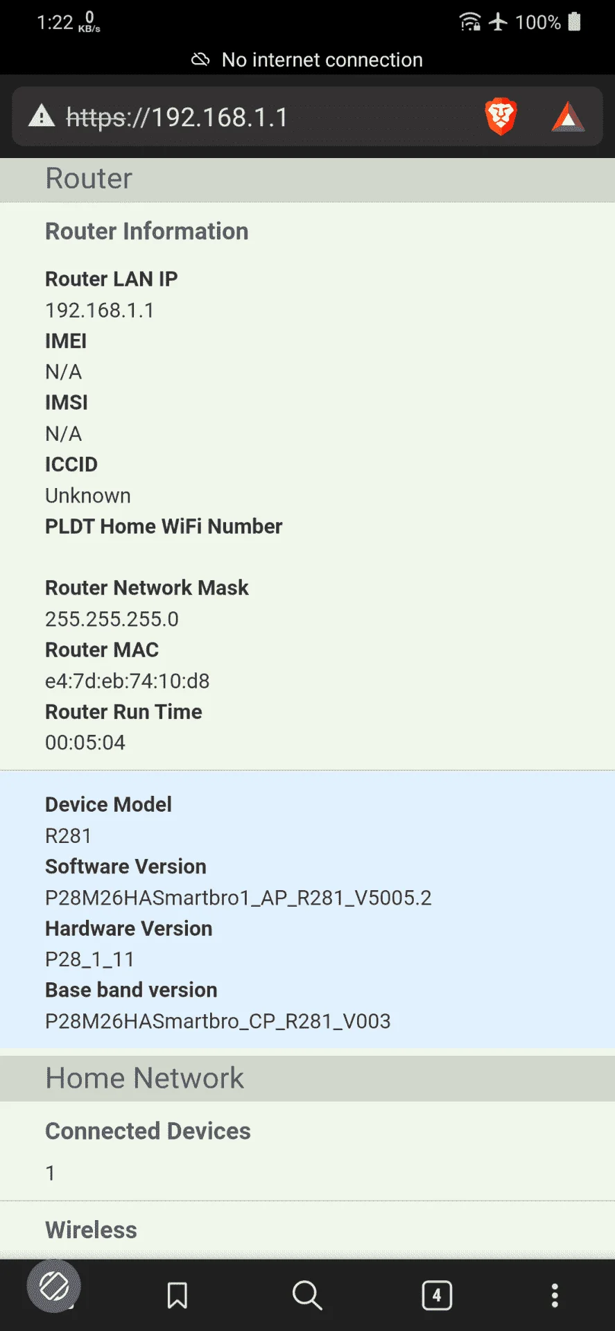

Na downgrade ko na ung firmware tsaka baseband ng modem pero ganun padin nawawala internet pag nag band 1/xx mukhang modem issue talaga low quality na modem to ng smart.
Mas mabilis pa ung 936 kesa dito sa r281 same band at cell id

Same problem boss. No internet connection pag nag 3/xx CA sa r281 ko. Sa tingin ko pwede solution yung Auto Reconnect Switch ni lucas liam. Ewan ko nga lng pwede ba sa older versions.
