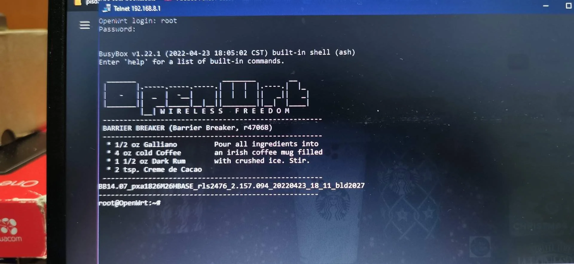

Mga sir, pano kaya ma solve to, nag flash ako using downgraded version ng AP.bin galing sa ota script fnlash ko sa mtd4, ang problema naka disabled yung dhcp bago ako mag flash sa r281 ngayon after flashing unidentified network kahit e static ko yung ip, naka disabled din pala wifi niya bago ko fnlash.
Any way na ma reset ang settings? Di working yung reset sa likod naka cp 3.2 or 3.1 pa kasi. 😅
try nyo po yung tftp. tagal ko na di naka gala dito sa forum dami na nagbago.kung nagana pa.😅
