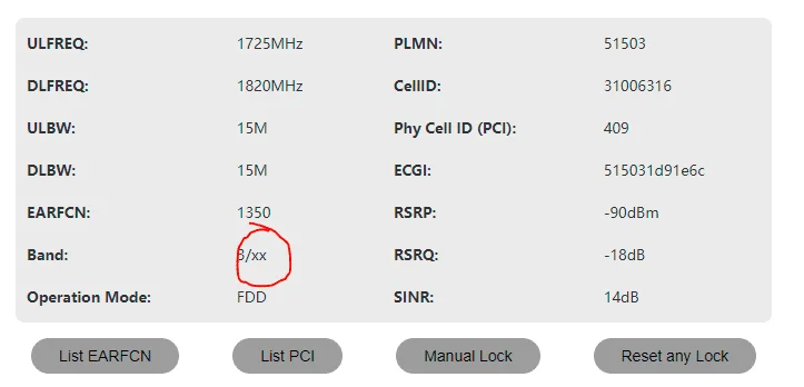

Bat may XX? ganito ba talaga?

band 3, single band kapag may xx

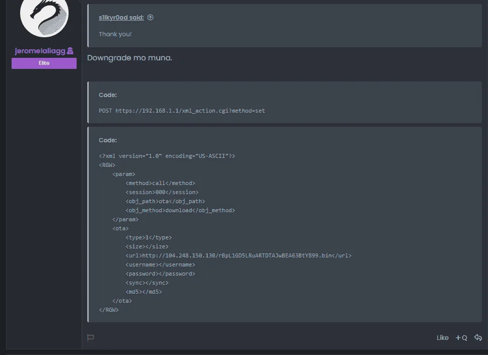

Tanong ko lang din po... nag Downgrade ako yung Gamit ko na code na nakita ko from JeromeLaliag.. sucess naman pag Downgrade napasin ko lang sa Baseband ko 2.3 instead na 2.2 dapat yun?
Before: 4.3 / 2.3 Baseband
After 4.2 / 2.3 Baseband....
Tama lang ba or mali?

Eto pala... RESTer Chrome Plugins ginamit ko para ma Downgrade..

kay sir impact ata galing 'yung code.
anyways, AP firmware palang 'yung dinowngrade mo.
downgrade mo din 'yung CP baseband, may code din dito, backread mo lang

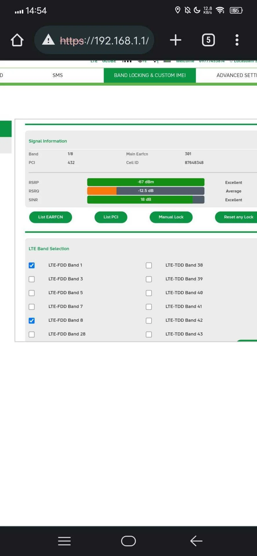

Set mo muna sa LTE only saka ka mag set ng band 7, kapag walang signal kasi automatic drop nyan sa 3G katulad ng sa ZTE MF286RA.

Na try mo na ba boss sa r281 na mag lolock sya sa same band? Samin kasi band 3 malakas, kaso pag nilock ko sua sa band 3 lang e hindi naman sya nagiging 3/3.
scan ka kung may frequebcy ka nasasagap na 1350 at 1775 mag 3/3 yan
