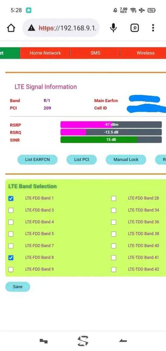

PLDT Boosteven R281 (Band Locking)
labas ko na downgrading ng smartbro 5.3/3.1
bukas dapat OTA bago kayu mag downgrade
AP: P28PLDT_AP_R281_V004.2

Hello mga Lodi...
Sinubukan ko tong steps sa R281 version 5.4 baseband 3.3.. Hindi gumana, Hindi nagreboot... Mayroon na kaya fix para dito? O talaga kelangan i-onsite/ipadala pa sa gagawa?
fix na yung tricks dyan sa version na yan.
padala mo na lang sa gagawa
Yun madalang Lumabas, Master 1mpact2
Pa request pag may time, Idol
Baka Pwede pa add fully Potection disable auto updates, unli reset
R281 Smartbro v42 bb22 Notion V1 Skin
R281 Altel P28 skin pldt v42 bb22
Credits kina Lods Alex at Lodi Wesley
Lods pwede ba maka pag downgrade kahit disable ota? Or may way ma enable sya? Nalimtan ko kasi telnet nito at di na working ang tftp. Total locked down na ako.. 4.2 2.3 disable ota kasi.
Lods, Lucky ka pa Gagana pa ung scripts, Master Lenar/1MPACT2 basta sa Pldt Firmware v23 baseband 23, baseband lang I downgrade mo jan
Dapat ung firmware din na gawa, Lods Impact gamitin mo, andito na rin page 255 ung Altel at notion v1 permanent base sa firmware, Master 1MPACT2/LENAR
Paki backread pages 247 to 248

Ask lang po...
4.3/2.3 version ng PLDT R281 ko nag Downgrade ako sa 4.2 then ginamit ko Firmware ni sir Jerome na meron Bandlocking at Disable OTA Update....
Kung mag chahange ba ako ng IMEI na gagamitin ko na IMEI sa Lumang CP gagana yung diba?
then if want ko ibalik sa stock IMEI same procedure lang ba ulit?
Gagamitin ko sanang SIM yung TNT ko na Meron UNLI
thank you sa sasagot! <3
Ask lang po...
kung gagana 'yung imei ng phone na 'yon, okay 'yun
kung hindi, try mo imei ng sarili mong phone
at yes, same procedure ang changing ng imei basta alam mo yung command.
