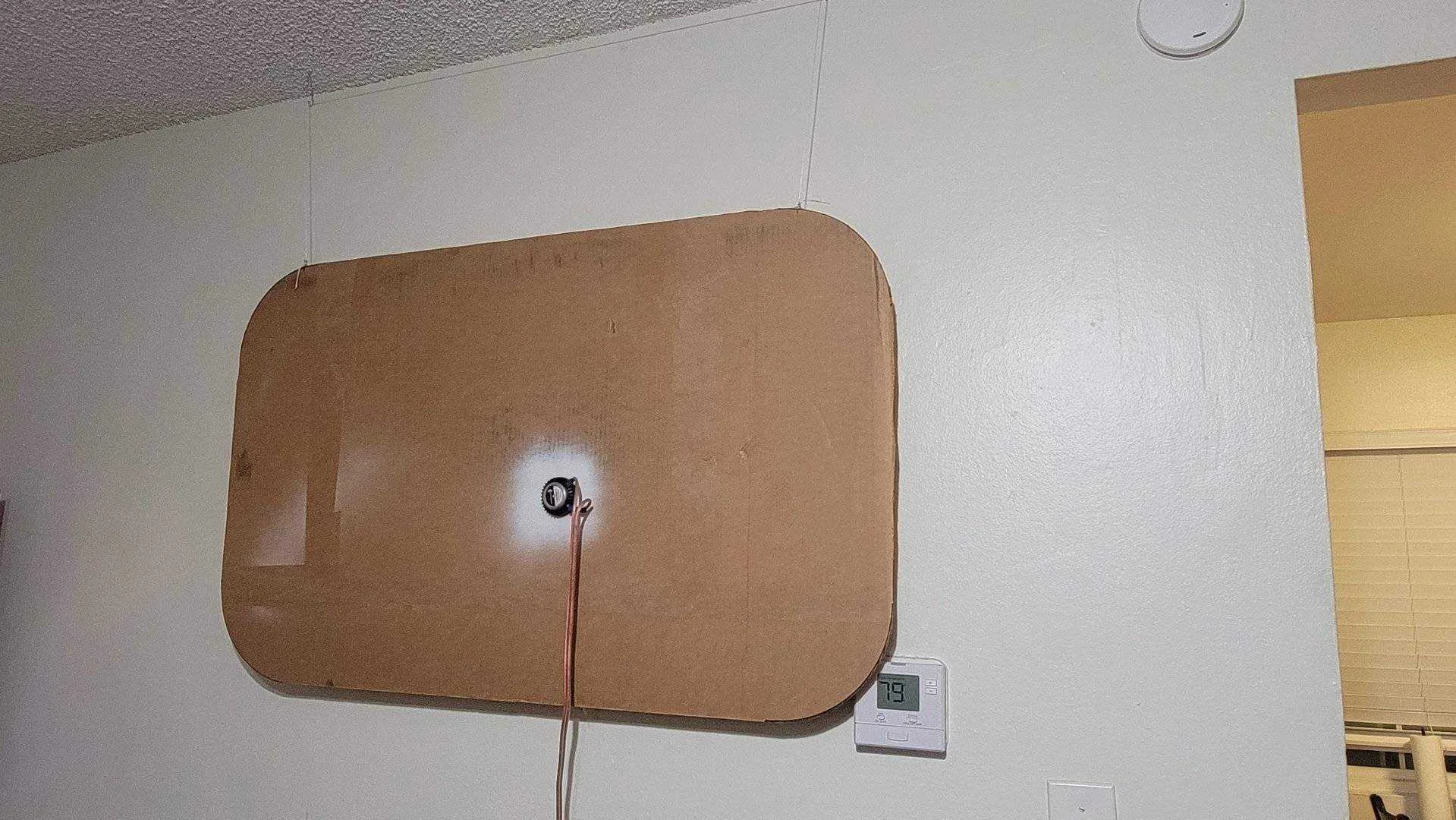

May project ako ginawa lately. DIY, DML speakers ang tawag. Panoorin mo ung video ng Tech ingredients ang title ay "worlds best speakers". 2.0 ang gamit ko na amp. Pero pwede nmn siya sa gusto mo setup so mas madami ka kailangan na speaker.
Kagandahan sa DML, malawak ang tunog nya. Mejo mahina lang ang low end nya kaya recommended na may subwoofer. Mejo malaki ung gawa ko (2.5ft x 4ft) at gawa sa karton. Mas malaki mas maganda, pero mas importante kung anong material gagamitin mo. Pwede kahoy, carbon fibre, karton or plastic na karton. 20210624_220500.webpRecommended ko Active subwoofer. Ung may sarili na built in amp.. Yan picture ay likof nung speaker, ung harap nmn nya makinis lang. Work in progress pa sya kaya hnd maganda tignan pero gumagana na siya. Pinagiisipan ko kung pipinturahan ko or gagamitan ko ng varnish.
