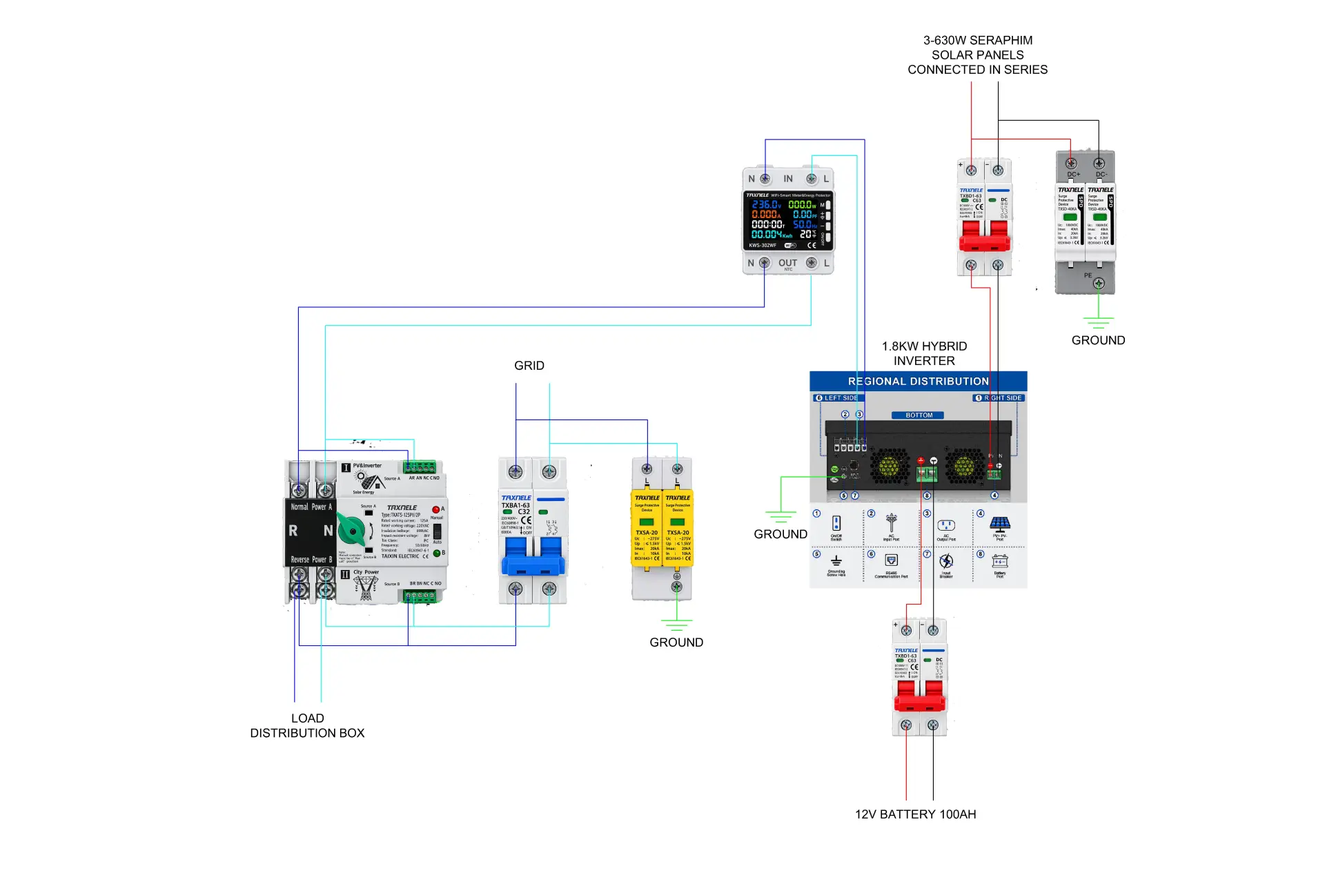

Share ko lang po ung Solar Setup ko sa bahay.,
Sana makatulong and Do at your own risk.
Much better kung walang masyado alam sa electrical mas okay na aralin muna bago mag DIY.

magkano inabot ng ganyang setup mo lods?
actually lods unti unti ko binuo yan nung una mga 200w na tatlo lang at 30ah 12v battery lang kaso d sulit kaya nung nagkapera talagang bumili na ako ng malalaki na panel nung sabado lang almost 20k gastos ko nung sabado tyaka ung maga nauna mga 30k din kaya cguro mga 50k, sulit naman na ngaun.
anu ano kaya jan lods na mapagana?
1.5hp aircon basta wag muna sabayan ng ibang appliance hanggang bumaba ng 900w tyaka mo pwedi sabayan ng ibang appliances, napagsasabay namin mga ilaw, electric fan na dalawa, tv, wifi, rice cooker at washing machine, pag umaga.
ayos din pala. salamat lods sa idea. balak ko palang kasi mag solar, kaso wala pa ako alam sa mga electrical haha
Lods ask ko lang pala, hybrid setup mo? Wala talaga AC IN sa inverter?
mai AC in yan inverter ko boss, kaso d ko na nilagyan kc once na nagkaproblema ung hybrid inverter natin lke nagka error mawawalan tayo ng kuryente kaya mai preffered ko parin ung mai xternal na ATS, para once nagka error yung hybrid inverter nation back up agad ung grid., pero pwedi din naman po magtop sa AC in ng HYBRID inverter.
Ah okii po boss. Bale pede din kung may AC IN sa inverter tas may ATS din?
