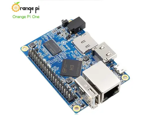

1774632601426.webpOrange Pi One – Dito naka install ang Operating System ng PisoWIFI mo, na syang mag papatakbo sa PisoWIFI mo. LINK = You do not have permission to view the full content of this post. Log in or register now.

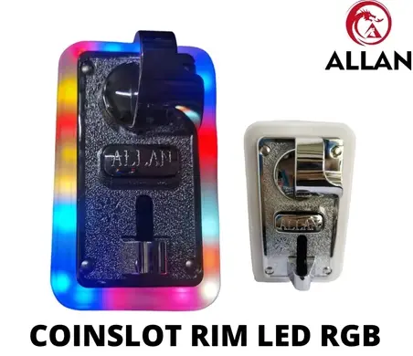

1774634083992.webpCoinslot = Dito mag huhulog ang mga client mo. Pwede dyan all kinds of coins, Mapaluma man o bago. 1 peso hanggang 20 Pesos coin. Link = You do not have permission to view the full content of this post. Log in or register now.
1774634405368.webpRgb Led for Coinslot = Ito ay yung mga nakikita mong umiilaw ilaw sa Coinslot. Yes po, LED lang yan pero malakas maka attract yan ng tao. Hahaha Wag nyo na bilhin yung mahal okay lang yung mumurahin as long as makikita yung pisowifi mo. Link = You do not have permission to view the full content of this post. Log in or register now.

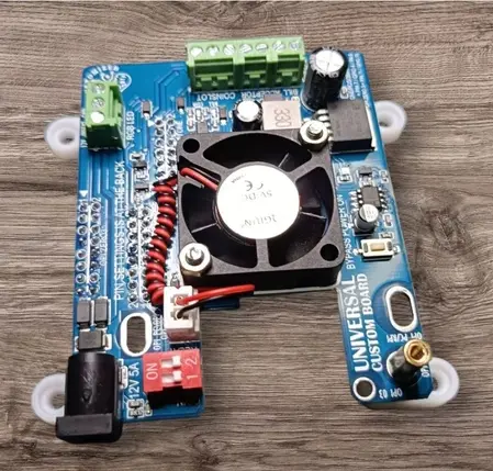

1774635114884.webp 1774635305705.webpCustom Board = Isa sa pinaka importanteng parte ng PisoWIFI. Ilalagay mo yan sa mga pin ng OrangePi one mo, dito rin nakasaksak ang Coinslot, LED Coinslot, Extra ilaw, atbp. Bakit need ng Custom Board? Actually, pwede naman kahit wala nito. Gagamit ka nga lang ng buck converter, at relay. Pero dahil, newbie ka. Mas madaling i-setup ito at iwas kalat na din sa wiring. Mas Maganda syang tignan lalo pag idedeploy mo na dahil malinis ang wiring. Isa rin to sa mag po-protect ng system mo para sa mga PITIK lighter nayan. HAHAHA Pareho kong nagamit yan at maganda naman pareho pili nalang kayo. Parehong goods yan. Link = You do not have permission to view the full content of this post. Log in or register now. - - - Link 2 = You do not have permission to view the full content of this post. Log in or register now.

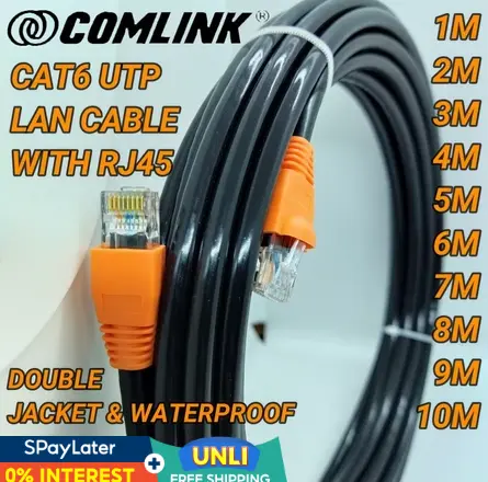

1774638093388.webpOutdoor Lan Cable Cat6 (Black) = Ito naman ay Lan Cable for outdoor use na isasaksak mo sa Access point mo galing sa PoE adapter ng eap225. May dalawang Saksakan yung POE adapter, isa para sa Lan (Galing sa switch Hub) at isa papunta sa mismong antenna o access point mo. Bakit Outdoor (Black) pwede naman yung pang indoor dyan ah (Blue). Malambot po kasi ang indoor Lan Cable, katagalan pag naarawan at naulanan lumulutong, natutuklap, madali mangatngat ng daga. Hindi katulad ng Outdoor Lan Cable (Black) Matigas, pang outdoor Talaga, maulanan or maarawan. Matigas pa din. Pili ka nalng pareho nmn pwede. Binigyan lang kita ng idea at scenario. (Atleast 5 Meters)

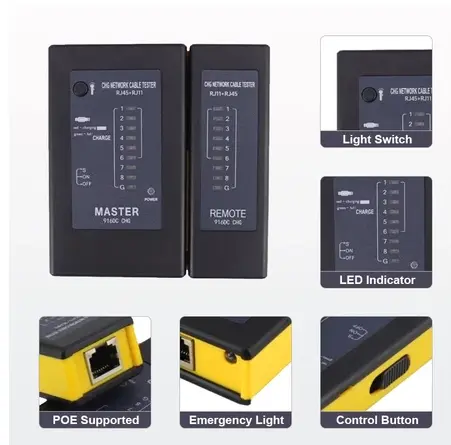

1774639561477.webpNetwork Lan Tester = Para malaman mo kung tama ang pag ayos mo ng wire ng Lan Cable mo para di ka manghuhula. Kasi pag may problema yan, sure ako mag kakaproblema din ang buong PisoWIFI mo. Isa ito sa mga paraan para ma check kung ang End to End ng Lan cable mo ay tugma underrated product to pero ilang beses na neto nasalba ang maraming pisowifi. Link = You do not have permission to view the full content of this post. Log in or register now.

As builder/installer din, basic set-up muna ang focus pag baguhan palang, hindi need complicated at mahal. Upgrade ka nalang later kung medyo ROI na, mahirap bawiin yan lalo na mabilis masira mga parts. Suggestion, remove Custom board saka hub. Alternative dyan basic buck converter saka usb to lan lang. Add mo pa sa materials ang license saka OS mo.
Tama ka boss, Mapapamahal sila pag gumamit ng Hub compare sa USB to Lan. At mapapamahal din sila kung ggamit sila ng Custom Board compare sa buck converter plus relay para sa auto cut.
Pero may reason ako bakit ayoko ng USB to lan at mas ginusto ko ang switch hub at ito ang reason ko. Sa dami kong nabasa na nag kaka problema sa usb to lan at daming peke at madalas maling pag kaka crimp ng rj45 or maling lan cable dahil hindi cat6. Ini-liminate ko na sya. At alam ko kasi na pag tgal mag dadagdag din ng AP. Pag naka usb to lan ka kasi, para makapag dagdag ng AP need mo pa rin bumili ng hub or 5v5. Kaya ginawa ko unang build ko pa lang ni rekta ko na sa hub. Onti lng din nmn difference nun sa usb to lan sure pako na orig.
And why custom board? Instead na buck converter plus relay for auto cut? Halos plug and play nalang yang custom board sa opi one literal na ipapatong mo nalang. Unlike sa buck converter plus relay. Yes mas mura ng di hamak ang buck converter and relay compare sa Custom Board. Pero mas maraming moving parts mas maraming problema. Not to mention, wiring pa nyan. Itong build nmn na ito ay build ko mismo nung unang gawa ko. Kaya ito ang sinuggest ko dahil mas madali ito. Eventually, matututunan nila yan. Na mention ko itong buck converter at relay sa isang nag tanong about sa pisowifi build.
Pero tama ka sa mga sinabi mo. Much better talaga ang super basic wiring sa simula para malaman mo ang mga function ng bawat item. Na mention ko ito dun sa isang thread na nag tatanong about sa pisowifi. Buck converter and relay.

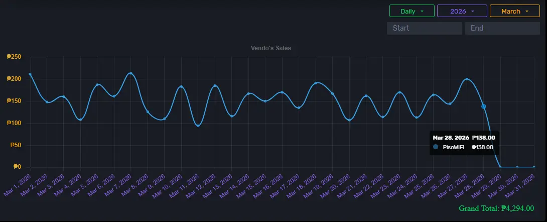

Ito po ang sale ko simula nung binuo ko sya. As promised, para ma-inspire yung mgagustong mag buo. Not to brag po yan ha.
Eto po monthly sales ko. Usually ganyan around 4KUP. Tuwing end of the month po ako nag bibilang ng coins o nag cashout 28 pa lang po ngayon may 3 days pako.
Lalakas pa yan ngayong bakasyon, kasi walang pasok mga bata eh.
