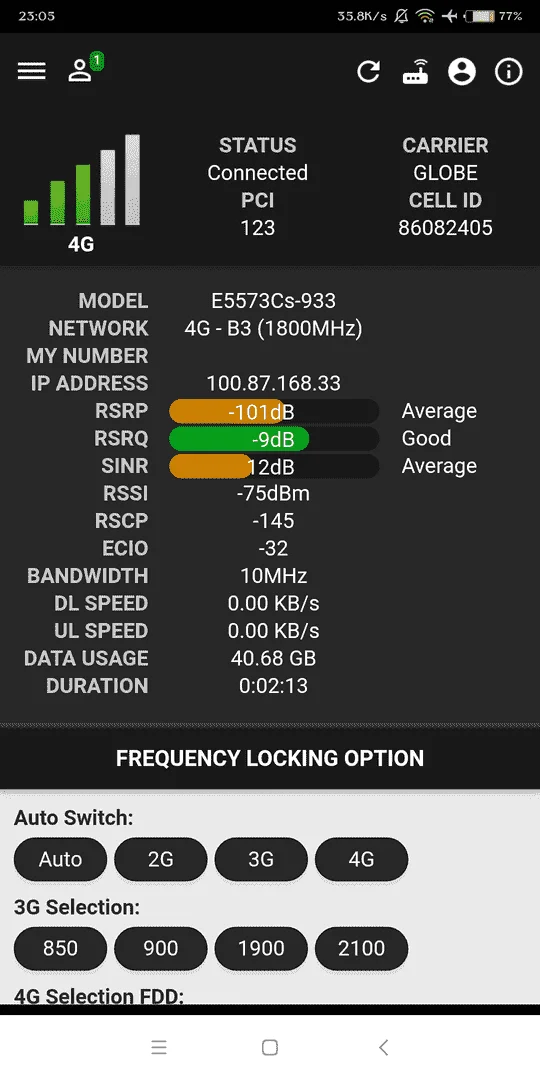

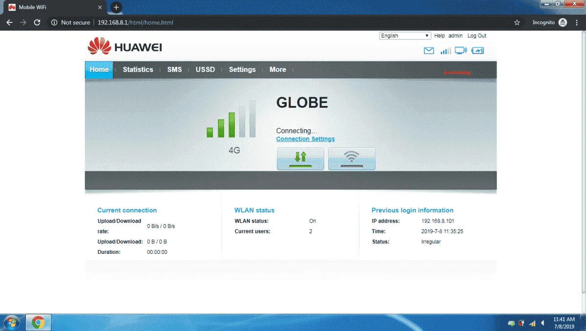

Use Huawei Manager para makita ang signal values, wag bumase sa bar. Yung signal sinr ang mahalaga sa lte. Ang signal bars kasi nakabase sa rssi.
Paps, tinry ko huawei manager, tapos tinry ko rin ilock sa 1800mhz, parang ito pinaka okay. Pero noon ko pa sya tinatry iset sa 1800mhz, no signal nakalagay kaya naka 7ppmhz kaso super bagal. Now, nakaka 3 bars sya 😍
Okay ba status ng sakin paps???

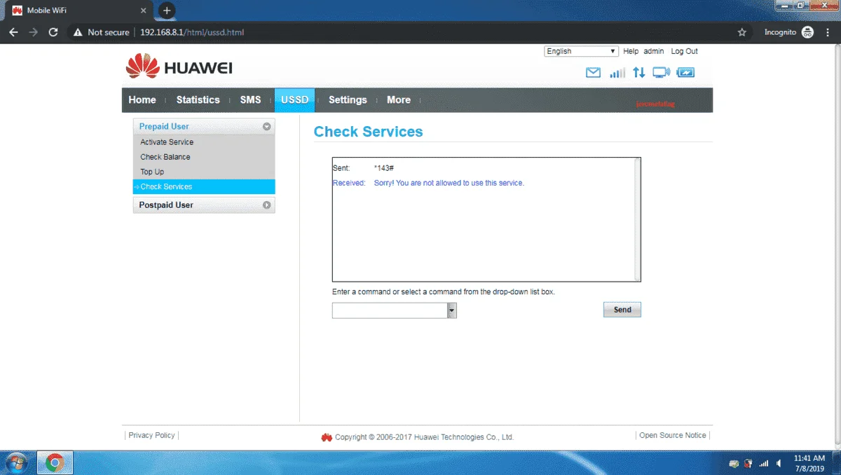

  • USSD enabled in WebUI (Note: USSD ay not working kapag naka 4G only or nakalocked sa frequency/band. Sa Auto, 2G and 3G lang ito nagana.)

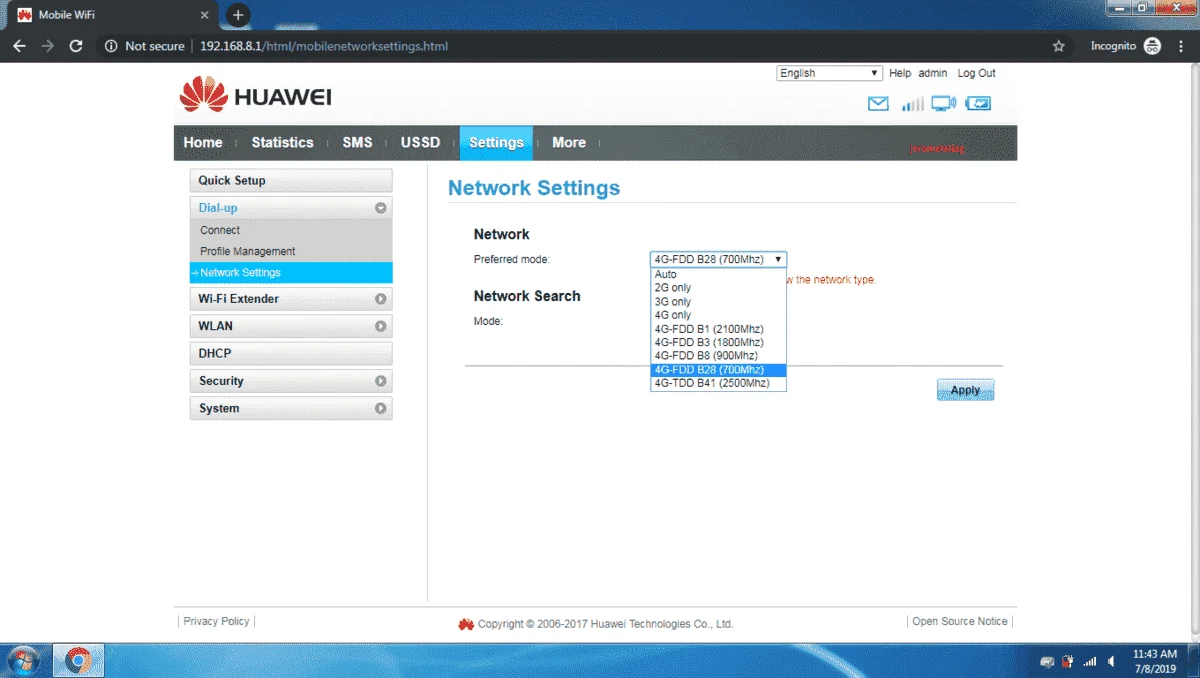

  • Frequency/Band Locker in WebUI

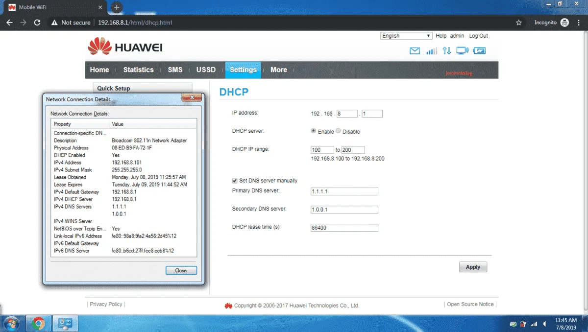

  • DHCP DNS settings added in WebUI

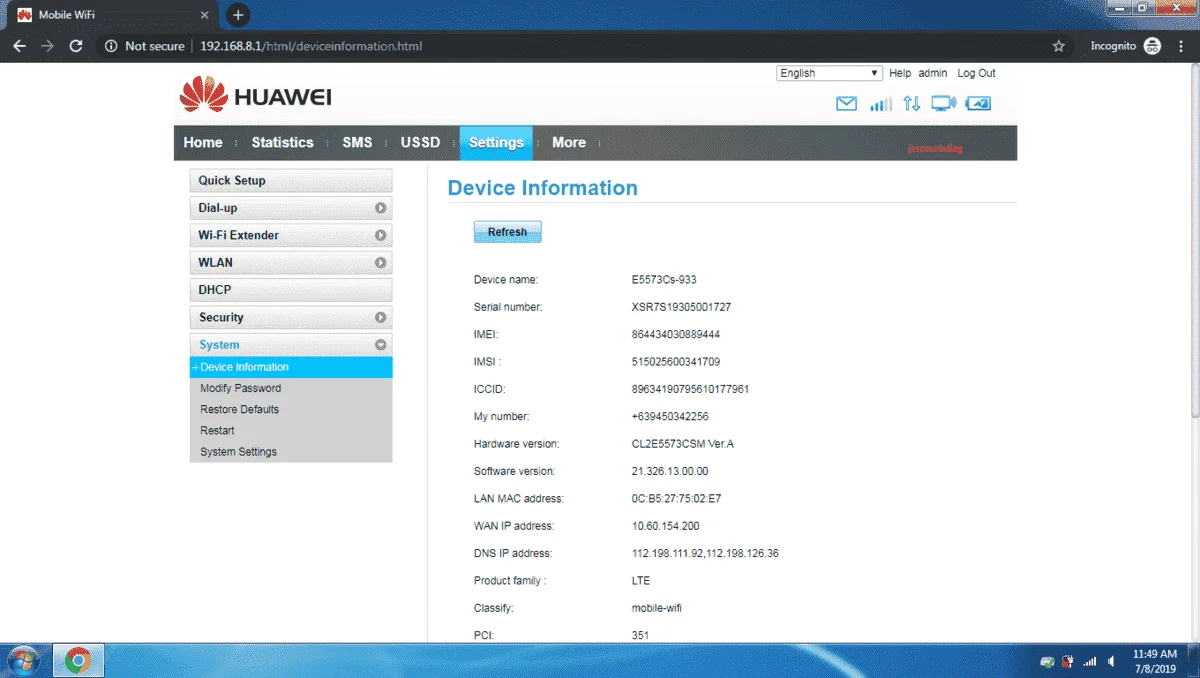

BACK UP YOUR DEVICE INFORMATION - IMEI, S/N, SSID, WIFI KEY AND MAC.
IMEI: 864434030800000 - Kung gusto nyo gumana ang GlobeAtHome Prepaid simcard sa pocket wifi nyo, kuha lang kayo ng imei sa IMEI.txt.
S/N: XSR7S19305000000 - Nasa likod ito ng pocket wifi.
SSID: HUAWEI-02E7 - Nasa likod din ito ng pocket wifi.
WIFI KEY: 65650000 - Nasa likod din ito ng pocket wifi.
MAC: 0CB5270002E7 - Kung hindi nyo nabackup ang mac address nyo, kuha lang kayo ng mac address sa Mac Address.txt.

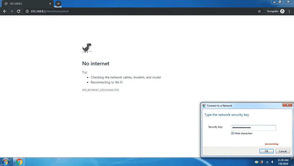

1. Iconnect ang pocket wifi gamit ang micro usb.
2. Icheck sa device manager kung nadetect sya as port.
3. Kapag detected as port or may lumabas na HUAWEI Mobile Connect sa ports ang process na gagawin nyo ay via dc unlocker.
4. Kapag detected as RNDIS or nagkaroon ng RNDIS sa network ang process na gagawin nyo ay via telnet.

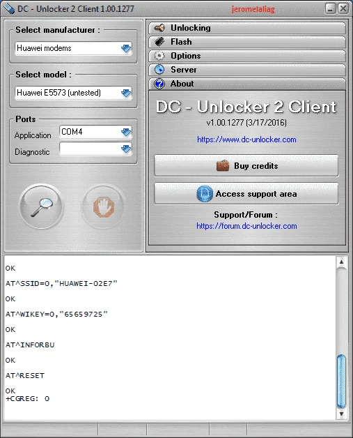

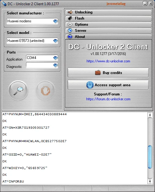

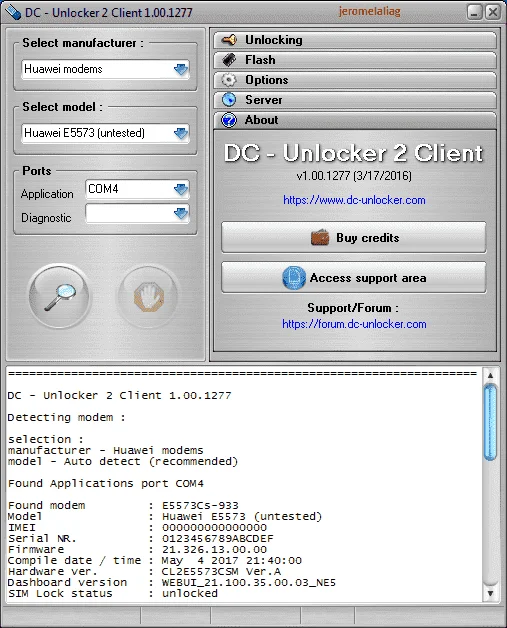

Via DC-Unlocker
1. Open dc-unlocker2client.exe.
2. Then click nyo yung magnifying glass.
3. Kapag lumabas yung device information nyo. Isaisahin nyo itong iexecute sa baba ng dcunlocker.
3.1. Note: Yung AT^NVWREX=50364,0,4,01 00 00 00 ay optional lang, ang command nayon ay para magamit ang pocket wifi ng walang battery.
3.2. Kung gusto nyo magamit as normal yung pocket wifi or hindi nyo gagamitin ng walang battery, wag nyo isama ang AT^NVWREX=50364,0,4,01 00 00 00.
AT^PHYNUM=IMEI,864434030800000
AT^SN=XSR7S19305000000
AT^PHYNUM=MACWLAN,0CB5277502E7
AT^SSID=0,"HUAWEI-02E7"
AT^WIKEY=0,"65650000"
AT^INFORBU
AT^RESET

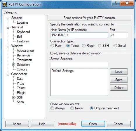

Via Telnet
1. Iopen ang putty.exe
Host Name (or IP address): 192.168.8.1
Connection type: Telnet
2. Then click Open.
3. Kapag lumabas na ang root@p711:/ # isa isahin nyo iexecute ito.
3.1. Note: Yung atc AT^NVWREX=50364,0,4,01 00 00 00 ay optional lang, ang command nayon ay para magamit ang pocket wifi ng walang battery.
3.2. Kung gusto nyo magamit as normal yung pocket wifi or hindi nyo gagamitin ng walang battery, wag nyo isama ang atc AT^NVWREX=50364,0,4,01 00 00 00.
atc AT^PHYNUM=IMEI,864434030800000
atc AT^SN=XSR7S19305000000
atc AT^PHYNUM=MACWLAN,0CB5277502E7
atc AT^SSID=0,"HUAWEI-02E7"
atc AT^WIKEY=0,"65650000"
atc AT^INFORBU
atc AT^RESET
NOTE: PAPALITAN NYO YUNG INFORMATION NA NAKALAGAY DYAN SA AT COMMANDS. HINDI YAN COPY PASTE COPY PASTE LANG PATTERN LANG YAN OR FORMAT NG INFO NYO.
4. Kapag nag reboot na ang pocket wifi nyo at nag boot na as normal, ihold nyo ang reset button sa likod ng pocket wifi, kapag nagblink bitawan nyo na.
5. OK NA ANG POCKET WIFI NYO, OPENLINE NA SYA AT SAME PARIN ANG DEVICE INFORMATION.
