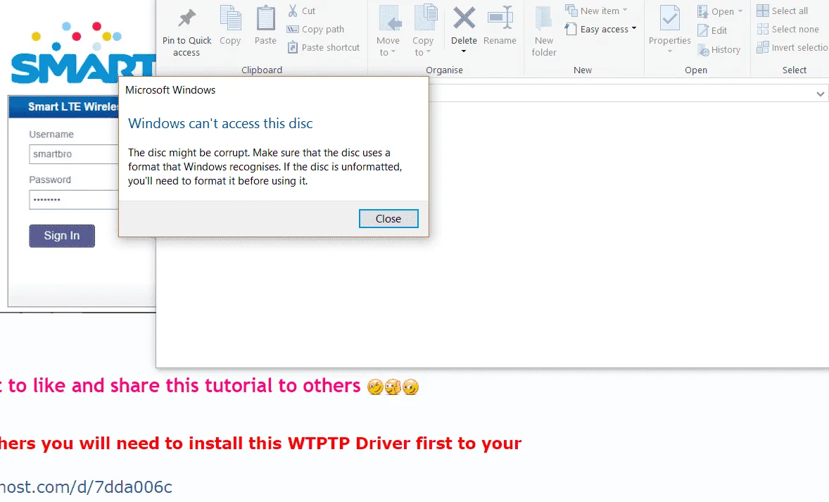

Are you using windows 10? If so maybe you can try to flash a firmware by installing necessary drivers using windows 7 computer
I'm on windows 8, but this would not be due to an upgrade or a type of security ? Because I have flashed an '' L02B_1_12 '' without any problem ! :rage::cry:

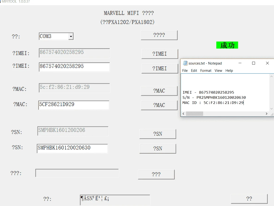

Boss. FX-PR2 user here Paano mo ba nilalagay yung mga s/n or mac at imei sa mifitool?
kase ganito ginawa ko o. Yung IMEI ok. Yung MAC, ok kapag tinanggal mo yung tutuldok.Pero yung SN Hindi ok boss.
Originally , ganito siya :
PR2SMPHBK160120020630
Pero dahil hindi kasya, tinanggal ko yung PR2 sa S/N niya.
So ganito na siya ngayon, boss
SMPHBK160120020630
Pero hindi parin boss eh. Nasa picture sa baba tingnan mo.

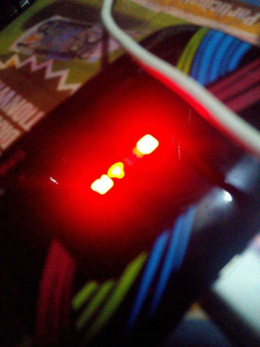

btw boss. openline na siya kaya lang ayaw yung s/n at tsaka red light kahit na may signal siya.
tsaka boss. normal lang bato?
yong red light bro parang ignore mo nalang kasi yung imie mo ay na dagdagan ng isang numero nung nag openline ka.
