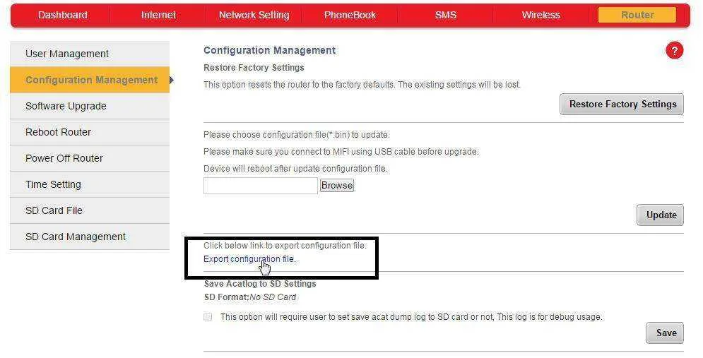

boss pwede po ba pa attach ng Mifi_config mo may experiment lang ako. salamat
pakicheck nalang po ung image kung pano makuha ung mifi config
