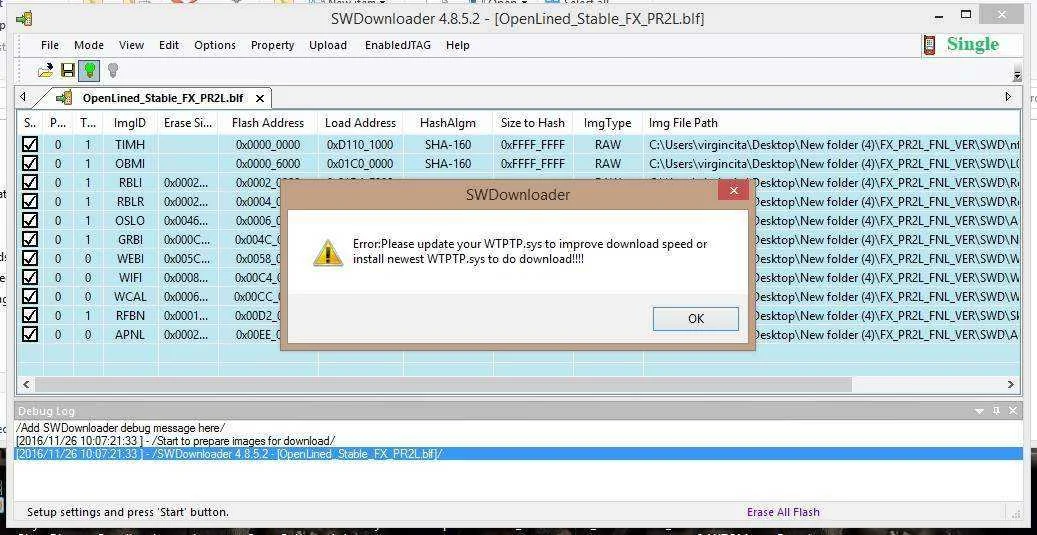

sir? dto ako stuck up sa step 5... smartbro pocket wifi... pde ptulong?

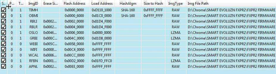

tsaka boss san bandang part ung reliable.bin na box? di ko alam kung saan para iuncheck ko din
san po banda dito boss ung reliable.bin?
EDIT: nakita ko na ung pang 3 at pang 4 na box pala

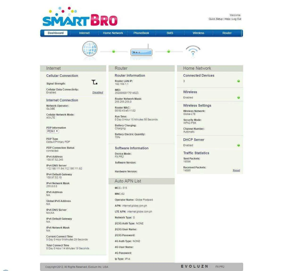

eto po ung akin sir..

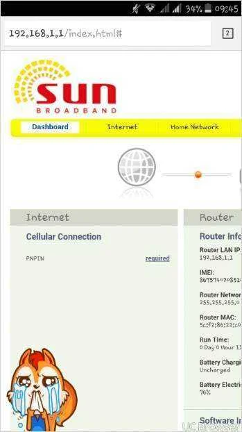

na brick na ata unit ko..ayaw na madetect ng pc ko..
paktay ang nsglason.:banghead::banghead:

thru usb cord sir to computer ayaw na madetect kaka combine..
maeron kabang way dito sir.!?
