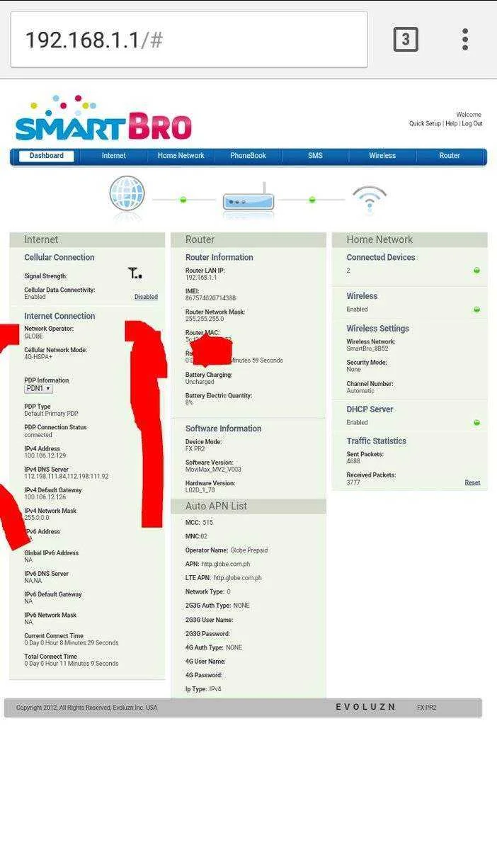

Ito pang LED ito PR2 rin ito, paki screeenshot na lang ung dashboard, kay di ko sure kung PR2 o PR1 ung dashboard nya

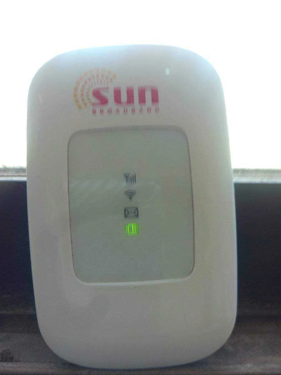

Ayaw talaga boss. Di talaga maopen line ayos na tong thread mo atleast nadedetect nh wifi
AYOS NA BOSS!! NA OPENLINE KO NA DIN SA WAKAS AT HINDI NA NAMAMATAY ANG WIFI NA DEDETECT NA NG MAAYOS NG PC KO AT CP!! kaso ang problema lang ung light indicator sa pocket wifi hindi maayos
1. red ung signal imbes na kulay green
2. ung battery indicator hindi nagbliblink pag naka saksak sa charger
3. ung wifi indicator walang ilaw kahit red o green kumbaga invinsible pero nakabukas naman ang wifi at na dedetect nga ng pc at cp ko at maayos naman d tulad nung una patay sindi wala pang ilang segundo
KAYA OK NA SAKEN ITO ATLEAST OPENLINE NA. SALAMAT ULIT BOSS SA MGA FILES MO PO.

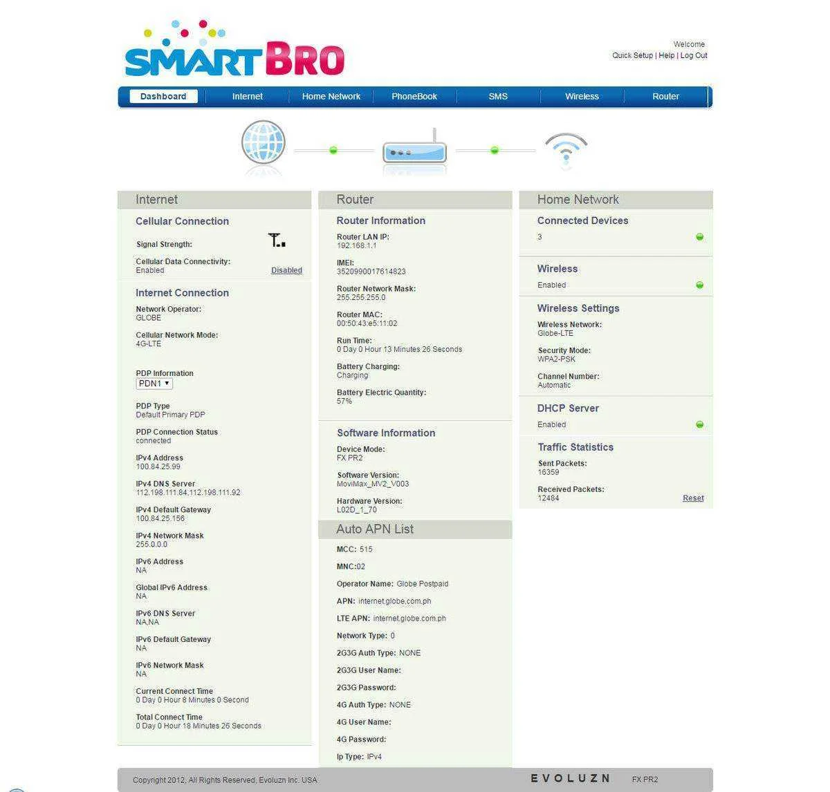

boss may isang tanong pa po baka may alam ka na way kung paano po makapag create or mapalitan ang APN sa settings manually? sana merong paraan.
ah cge, pero last try mo i2 gawin ko lang bali ung papalitan ko lang sa gumaganang firmware is ung driver ng indicator, baka kasi sa NVM file yan iba kasi ung ginamit ko ung original NVM file ng Sun firmware. W8 lang
Internet tab sa dashboard i-uncheck mo ung Auto Apn, tapos click mo ung "PDN1 (Default Bearer)" tapos edit mo na ung 2G/3G at LTE APN

ganun pa din un LED indicator ng battery boss stuckup lang tapos ung sa signal naman ng data red lang lagi tapos ung sa wifi naman invinsible pa din
tsaka napansin ko lang din lakas ma drain ng battery kakaopen ko palang ng wifi 100% ang battery taois 29mins pa lang ako 69% nalang agad ung battery
