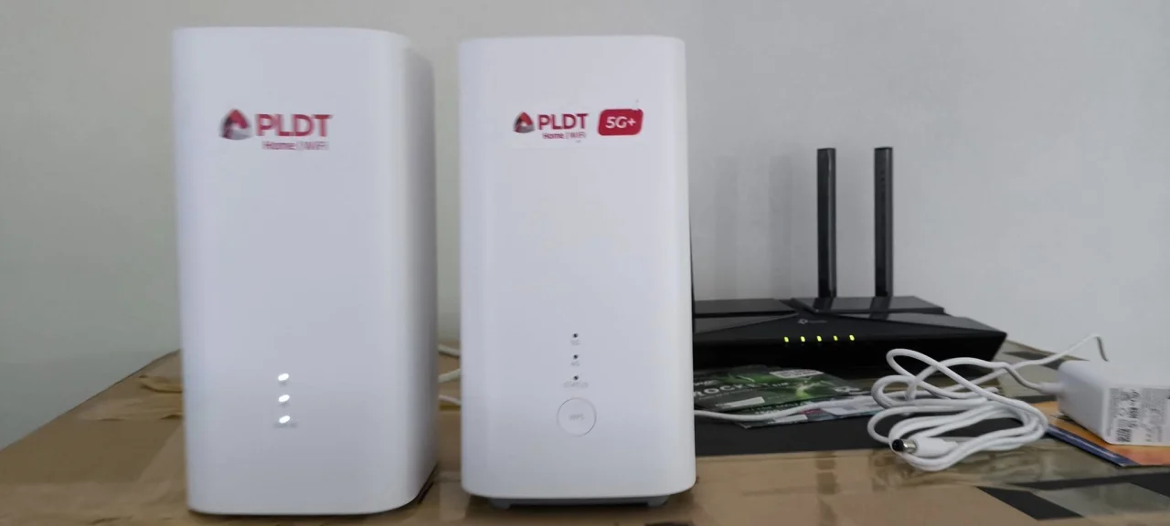

H153-381 or 5G CPE 5s/H155-382 or 5G CPE 5 ELITE
Sinukuan ko na yung CA ng B3+B28+N41 sa H155 sa area ko. Lagi lang syang B3+B1+N41 or kung isasabit ko yung B28, nagiging B3+N41 lang. Kahit Cell lock pa.
H155 - mas mabigat, gawa siguro ng mga lalagyan ng antenna at dagdag na antenna sa loob. Di ko alam kung antenna ba dahilan bat ayaw mag B3+B28 to sa lugar ko. Kaya 5CA sa 4G. Maganda daw kapag maraming CA. Sticker lang yung PLDT logo.
H153-3CA lang sa 4G, pero di ko rin ramdam difference nya sa 5CA sa lugar ko. Dalawa option ko sa sa 5G CA. B3+B1+N41 or B3+B28+N41. Ito sana gustong makuha sa H155. Mas maganda pagkakagawa ng logo ng PLDT dito, hindi sticker.
Kung 4G palang sa lugar. Mag H155 ako kasi same price lang naman at feeling satisfied gawa ng 5CA ito. Pero kung my H153 na. Ok na at Pass na muna sa H155 at baka may lumabas pa na bagong unit sa mga susunod, parang LTE-A lang din, madaming unit na.
Overall, mas maganda na may unit ka isa man sa kanila. :D At ma enjoy yung 5g speed at maka download ng mga 4K na mabilisan. hehe. enjoy enjoy..

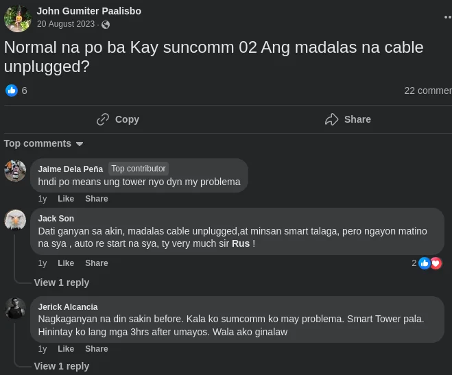

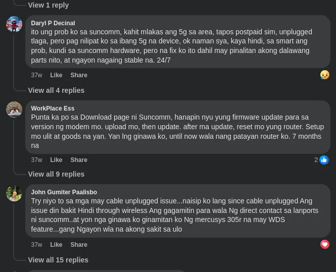

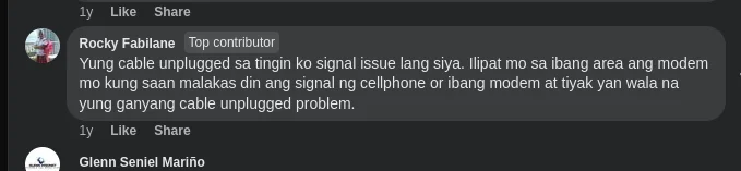

ung minomonitor ko lng tlga is if stable ang both units, like walang connection drop or overheating issues like those infamous VN007, Suncomm O1/O2 (cable unplugged) & ZLT X21 and X28??? (sinisi pa si ookla Speedtest & Smart kung bakit nag drodrop ung connection nila)
on first glance, mukhang mas well ventalated ang H155 compared to H153 as mas more space cya sa bottom part where the fan resides, but i think neglibile lng naman kasi mas masikip ang internals ni H155 compared kay H153 so it should need more ventalation...
(pic not mine)

like example mga ito, sinisisi pa si Smart kahit wala naman issue sa tower nila :ROFLMAO: :ROFLMAO::ROFLMAO:
never had issues with h155, na stress test ko na, may mga issue tlga ung mga modem na to, overpriced pa! 15k for suncomm lol :ROFLMAO:, imagine spending 15,000, tapos dami pala issues..

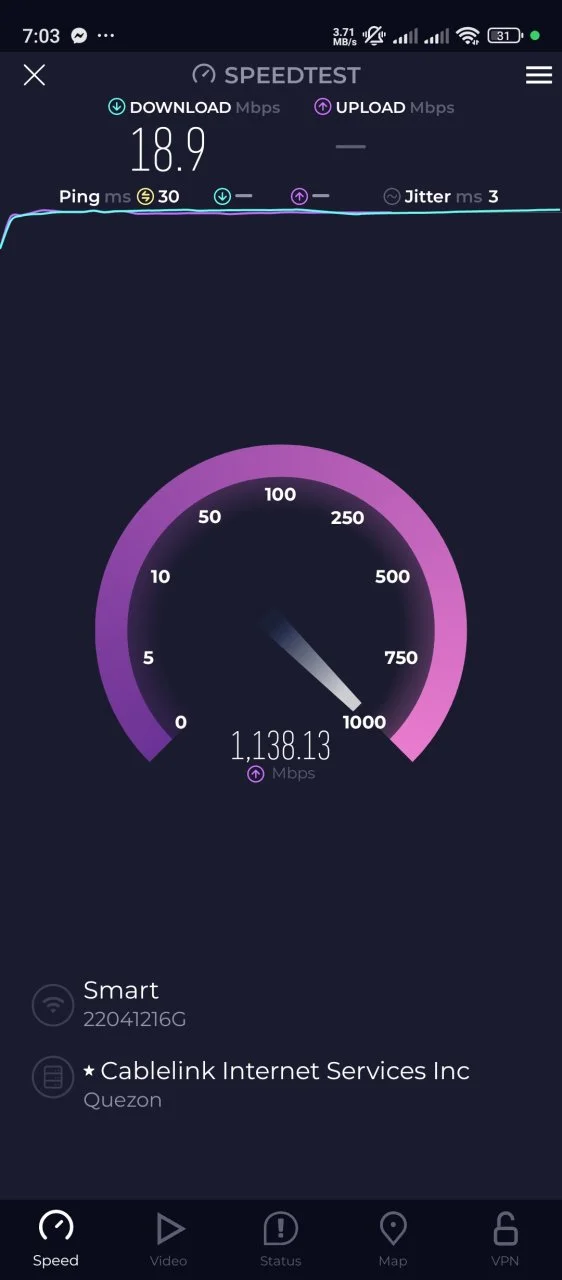

Hindi ko sya matesting ng sabay dahil isang sim lang ginagamit ko. Parehas naman sila umaabot ng 300mbps sa 5g.
H155 ako sa 4G pero sa 5G sa H153 ako sa location ko gawa ng may option ako na B28. Testing pa rin ako sa H155, may one week pa ako dito sa H155. Akyat baba ako pag magpapalit ng sim, :LOL:..nasa Taas kasi yung unit..
Update: Ng speed test ako twice sa H155 bago ko nilipat ko sa H153;
H155 : 330 DL/42UP at 310DL/42.8UP (Band B1+B3+N41 Auto)
H153: 313 DL/43.5 UP at 311DL/49.4UP. (Band B28+B3+N41 Auto)
Bale di talaga ramdam kung speed lang. Kumapit lang yung B28 sa H155, panalong panalo sakin to.
